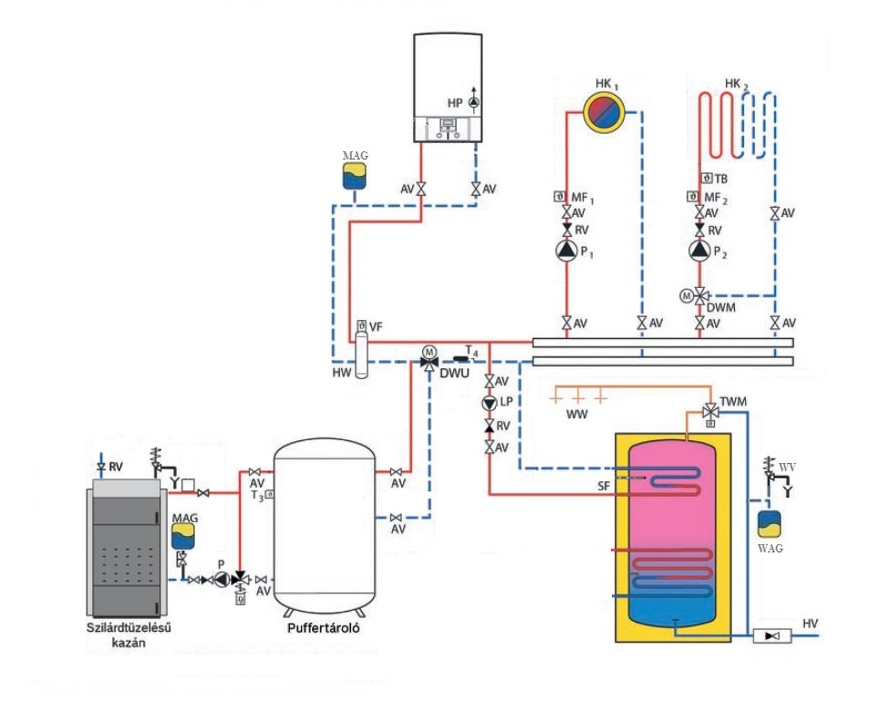

(#) zoszka válasza andykaaa hozzászólására (») Ápr 24, 2015 /
Ez ebben a formában, ahogy lerajzoltad, nagyon nem jó.
Valahogy így kéne...
(#) andykaaa válasza zoszka hozzászólására (») Ápr 24, 2015 /
Mondom hogy nem lessz puffer. A puffer hoelvono szerepet, elsosorba a melegviztartaly venne at es ha mar tulforrosodott akkor a padlofutes.
Értettem elsőre is, hogy nem lesz puffer. Pont azért veszélyes. Tételezzük fel, hogy a meleg-víz már kész és van kint 15 fok. A padlóval szeretnéd elvinni a maradék hőt. Igen ám, csak mivel kicsi a hőelvonás mindkét oldalon (HMV 80C, padló már 45-50), de a vegyes még igen csak ég/parázslik nincs hova elvezetni a hőt. Mi történik? A vegyest nem lehet egy kapcsolóval kikapcsolni.
Mondjuk én szeretem ezeket a házi megoldásokat, jól lehet keresni a javításukkal. Most is van pár ilyen javításom/átalakításom, mert átmeneti időszakban eldurrantak a csövek.
A hozzászólás módosítva: Ápr 24, 2015
Elsődlegesen, nem a puffer hiánya a probléma, hanem hogy vegyes kazánnál zónázol védelem nélkül. Legalább egy biztonsági hűtőkörnek kéne lennie a kazánban. (bár nem írtad, hogy nincs, de feltételezem, hogy nincs) Zárt vékony csöves rendszert, csak vegyes kazánnal, zónázva nem szabad használni, mert veszélyes.
Hat, a hoelvonas 3 fazisba tortenne. 1 - melegviztartaly, 2 - padlo es 3, mint vegso megoldas, a radiatorok.
A gond az hogy nincs hova betegyek egy puffertartalyt, nincs helyem. A padlas az pedig nem megoldas, esetleg ha nem asom el az udvaron.
Gondoltam, hogy ez a helyzet.... Egy hőcserélős hideg-vizes hűtőkör mindenképp ajánlott a vegyeshez, akár utólagos beépítéssel is. Jellemzően a baj nem azonnal mutatkozik. Valahol eltelik 2-3 év is mire valamelyik körben megadja magát valami.
A radiátoros körben, mint harmadik védelmi zóna, termo-szelepek lesznek. Az sem nevezhető biztonságosnak ez esetben.
Erre is gondoltam. Az elerheto termo szelepek mind 24 vagy 220 V-osak. En a 220 V-sra, nyugalmi helyzetbe nyitva szamitottam.
Igy, ha nincs halozati feszultseg akkor mind nyitva lennenek, ha viszont van, akkor mind bezarnak, kiveve azt ahova kell a futes.
Veszhelyzetbe pedig eleve nyitva allnak.
Jobb egy fokkal.... De tételezzük fel, HMV kész, padló nem kér, szobákban meleg van(radiátorok zárva). Túlfűtés miatt elkezdenek kinyitni a radiátorokon a termo-elektromos szelepek. Eltelik legalább 4-5 perc, mire megfelelő tömegáram keletkezik a radiátoros körben a hőelvonáshoz. Egyféleképp lehet ezt gyorsítani, ha 80 C körül már biztonsági futás van érvényben. Igen ám de minimum 76 C kell a HMV 60 C -ra való felmelegítéséhez. Vagy a védelmi hőfokot emeled és versenyt futsz a hőmegfutás idejével, vagy mindent alacsonyabbra veszel, hogy ne kapcsolgasson át, de ezzel meg az alap hőelvonást gátlod, ami legenerálja majd a hőmegfutást.
Még egy kérdés a rajzodhoz. Ha nem megy a vegyes, akkor mi fogja fűteni a radiátorokat és a tárolót?
Gazkazan, az mar most is mukszi. Na persze akkor a melegviz nem a tartalybol jonne, amint az lehul atvalt a gazkazan melegitojere.

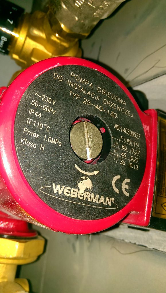

A véleményetekre lennék kíváncsi az alábbi fűtési rendszerrel kapcsolatban. A kivitelező szerint nincs szükség hidraulikus váltóra, amivel nem értek egyet. Kondenzációs kazánunk van, padlófűtéssel és radiátorossal kombinálva.
http://kepfeltoltes.hu/view/150916/futes1_www.kepfeltoltes.hu_.jpg
http://kepfeltoltes.hu/150916/futes2_www.kepfeltoltes.hu_.jpg
(#) Kovabe válasza prol4nd hozzászólására (») Szept 16, 2015 /
Igazából csak a szivattyú miatt tennék be egy hidrováltót de nem feltétlen szükséges de ha ilyet csinálnék akkor saját magamat verném agyhelyen hogy az életbe többet ne nyuljak rézcsőhöz. Kicsit keszekusza és átláthatatlan, felesleges csővezetékek.
Milyen hőfokon fog üzemelni a készülék? Helységekhezképest mekkora radiátorok vannak felszerelve?
Most ismét ránéztem a képekre, a szivattyú szabálytalanul lett beépítve iletve az a vezetéknek nevezett madzzag is szabálytalan.
Nem akarlak elkeseriteni de ez nem szerelő hanem valami "kezdönek sem nevezhető" építőipari barbár.
Megint megnéztem és totál lehetettlen a kiépítés, az osztó ami a fényképen van, az a padló vagy a radiátoros körhöz megy? Ha a padló osztó akkor van baj nem kicsit, ha a radiátoros kör akkor meg totál lehetetlen hidraulikailag.

(#) prol4nd válasza Kovabe hozzászólására (») Szept 16, 2015 /
Ez a felső szinten van, a szivattyú az alsó szint padlófűtését hajtja, valamint lent van az alsó szint radiátorainak az osztója is. A képen látható osztó a felső szint radiátoraihoz tartozik. Lehetne kezdeni vele valamit?
(#) SzAndras00 válasza prol4nd hozzászólására (») Szept 16, 2015 /
Az a szaki, aki állítva szerel be egy szivattyút, az egyéb galádságra is képes, innentől kezdve nem szabad megbízni benne! Szerintem.
