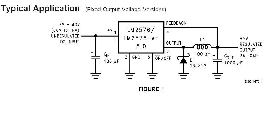

szeretném megkérdezni, hogy lehet -e olyan kis stabilizátort vagy vallami mást ami 40 voltból csinálna nekem pl.12 voltot 5wattot ????

(#) Sebi válasza speki hozzászólására (») Ápr 6, 2006 / 1
Erősen javaslom a buck-konverter típusú IC-ket. LM2576 max.40V-ból 1A kimenőárammal beállítható feszt ad. Hatásfokuk 95..98%, nem hővé alakítja a feszkülönbséget!

LM2576
Ennél jobbat nem találsz.

(#) eSDi válasza speki hozzászólására (») Ápr 6, 2006 /
Jah. Hogy ez olyan motoros bicikli! most esett le!!
mindjárt utána nézek a kapcsolásnak.
(#) eSDi válasza eSDi hozzászólására (») Ápr 6, 2006 / 4
Nah. ezt találtam. van 12V-os változata is és szabályozható kimenő feszültségű is.

(#) Sebi válasza Norberto hozzászólására (») Ápr 7, 2006 /
Norberto!
A buck-konverter is ugyanúgy dolgozik, mint bármelyik kapcsolóüzemű táp: PWM(impulzusszélesség moduláció) elvén. Tehát van 1 bemenőfesz, sorba vele 1 kapcsolóeszköz (többnyire FET) 1 induktivitás +1 kondi. Kimenőfeszt komparátor figyeli, ha alacsony bekapcsolja a FET-et, ha magas, akkor ki.(mindezt a jobbak 0,5...1MHz-el) Ha csökken a bemenőfesz vagy nő a terhelés a kimeneten, nő az impulzusszélesség és fordítva. Ebből következik a jó hatásfok (nem disszipál, kapcsolgat) és az is belátható, hogy minél nagyobb bemenőfeszből csinál kisebbet (keskeny impulzusszélesség) annál kisebb a veszteség (melegedés).
