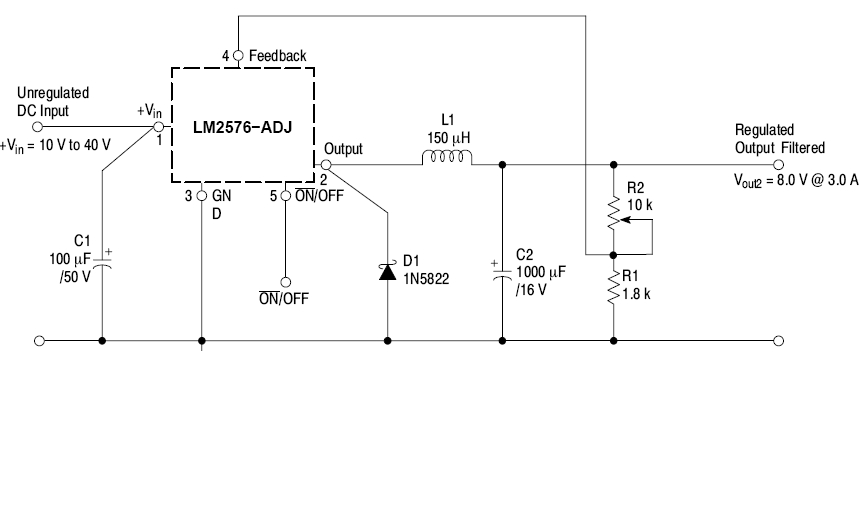

nem ventit szeretnék vele szabályozni hanem égőt de nem nagyon értek hozzá nem tudom mi az a pwm szabályozás

[link=http://www.nomad.ee/micros/pwm555.html]http://www.nomad.ee/micros/pwm555.html[/link] http://torolt_link6/webtartalom/kapcsolasok/pwmdc/motor-pwm.pdf A PWM jel tulajdonképpen egy négyszögjel sorozat. A lényeg az, hogy a PWM jel kitöltési tényezőjével arányos a terhelésen átfolyó áram nagysága. Használata azért előnyösebb az analóg szabályzókhoz képest mivel egy tranzisztort (FET) a két véghezetében dolgoztatunk. Vagy nyitva vagy zárva van. Ezáltal kisebb a hővé alakuló teljesítmény veszteség is.

"Impulzus szélesség moduláció" magyarul. a lényeg az hogy 30-40KHz-es négyszögjellel(esetleg többel) kell szaggatni a fogysztó tápját. És a négyszögjel kitöltési tényezőjével kell variálni. tehát ha 50% a kitöltési tényező akkor a fogyasztón fele akkora áram fog átfolyni. ha 10%-os akkor csak nagyon rövidek az impulzusom, ha 90% akkor tovább tartja nyitva a MOSFET-et az áramkör.
És ugye nem 220-as izzót akarsz szabályozni mert az teljesen más tészta.
Oda valami DC-Dc konverter kéne.
pl.: LM2574 És az adatlapja 21. oldalán vagy egy kapcsolás amivel a kimenő feszt szépen be lehet állítani. max 0.5A-t tud. Ha 12V és 5W kell akkor az 0.41A. Pont elég.

Ötletem az lenne. nem muszály pont azzal az IC-vel. Jól használható a TL494-es IC is. ez jóval olcsóbb de itt több külső alkatrész kell.
De ha neki egy 12V 5W-s égőhőz kell csak akkor PWM szabályzással szerintem meg lehetne oldani.

SZERETNÉM MEGKÉRDEZNI HOGY EBBEN A KAPCSOLÁSI RAJZBAN FONTOS E AZ L1 TEKERCS SZÜKSÉGES E BEÉPITENI ÉS HA KIHAGYNÁM MI TÖRTÉNNE
Ha L1-et kihagyod akkor nem működik! Mivel az a lényege az egésznek.
Idézet: „Ha L1-et kihagyod akkor nem működik!” Kivétel, ha C2-t is kihagyod Ápropó Speki, legközelebb tömörítsd a képet mielött feltolod, 1.27M kissé sok! Leszedni is, meg tárolni is. THX |
