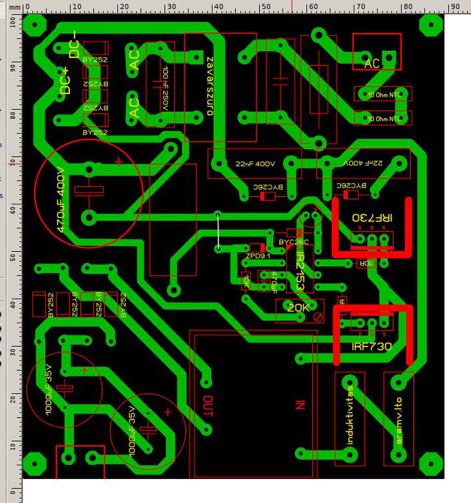

Sziasztok! Nekifutottam a nyákterv elkészítésének újra. Igyekeztem szem előtt tartani az intelmeiteket. Most nem kapkodok, ez egyenlőre csak terv. Megköszönöm ha ismét véleményezitek!

Nem értem miért tornázol ezen a nyák terven mikor a cikkek között ott van lorylaci nyák terve?56K 5W?minek ekkora?A T2 mit csinál ott?Fele ekkorában meg van az egész.A betápra 600uF,a grec meg csak 1,5A?Ezt a BSS oldalt felejds el ha valamit is készíteni akarsz.
Szia! Az első dolog ami szembetűnik a nyákon azaz, hogy nincs meg a primer és a szekunder között a megfelelő szigetelési távolság! Az alsó Fet re menő táp nagyon közel van a kimenethez!

A felső fet mihez képest kapja meg a jelet? ![]() 1.Elfelejtetted a Vs lábát a két fet közé bekötni. 2. Vcc lábához legalább egy 10µF-os kondi kell (vagy több, lehet akár 220µF is és akkor ha kikapcsolod kisüti a kondit). 3. 9.1V-os zénerrel nem lesz jó, be se fog indulni. 4. Kimenetnél az a dióda nem jó, oda már gyors dióda kell. 5. Amit már írtak is, hogy nincs meg a primer és szekunder közötti távolság se. Egyenlőre ennyit vettem észre. Ezeket javítsd, vagy készíts el egy használható nyáktervet. A hozzászólás módosítva: Szept 13, 2015

A kapcsolásnak amit én erőltetek az a hallatlan nagy előnye van a többi általam látott kapcsolással szemben, hogy kezdtem "megérteni" a működését. Leszögezném, nem értem a működését, akkor már ténylegesen is működne. Inkább csak dereng. Ha sikerülne valami működő cuccot összehoznom, az azt jelentené, hogy tényleg van valami fogalmam az egészről. Ez nagy siker lenne, még ha nem is lesz tökéletes és nem is fogom soha használni semmire. Ha időközben nem veszítitek el a türelmeteket, a segítségetekkel lassan el is jutok odáig. Köszönöm a tanácsokat mindenkinek! Ja, és a lényeg, ha Trivium93 által említett hibákat javítom, van esély rá, hogy működni fog? A zener mekkora legyen? A táp 9V kell legyen az IC-nek. (vagy nem?) (A BY252 a szekunder oldalon csak elírás.)
A 2153-ban van belső zener ( adatlap, 15.6 volt ! ), de ha kímélni szeretnéd, válassz 14 volt körülit, akár 2-ből összerakva sorban.

A Fetek meghajtása fordítva van bekötve.
Az egyik rezó kondi a semmibe van kötve. Nagyon hosszúak a primer oldalon a vezető sávok.
A kapcsolás amit te úgymond erőltetsz,nem jó.Ajánljuk a ténylegesen működőt, és nem fogadod el.A te általad hallatlanul nagy előnyű kapcsolásnak hallatlan nagy anyagköltsége lesz mikor a sokadik fetet,vagy ic cseréled.A sok szövegnek az lesz a vége,hogy oda jutunk lorylaci kapcsolásához.Pl:nem tudod az ic tápfeszét,a kimeneti diódát nem tudod hogy miért az van,és miért nem az kell.Ha ránéztél volna az ic adatlapjára,már is tanultál volna.A frekvencia az tiszta nálad?Itt több KHZ van szó.Még azt sem mondtad milyen trafót raksz bele?Mivel ha te tekered meg lehet tekerni a kivánt induktivitásra,már is nem kell soros.Aztán még sorolhatnám.
Az ic felső fet meghajtása 13V alatt be se indul (suliba legalább is nem indult).
Ha javítod, van rá esély, hogy működjön. A trafó legyen az elválasztó primer és szekunder között, akkor tuti elég a távolság. Itt egy kép ami segíthet, ehhez hasonlóan. Ebből pár dolog hiányzik.
