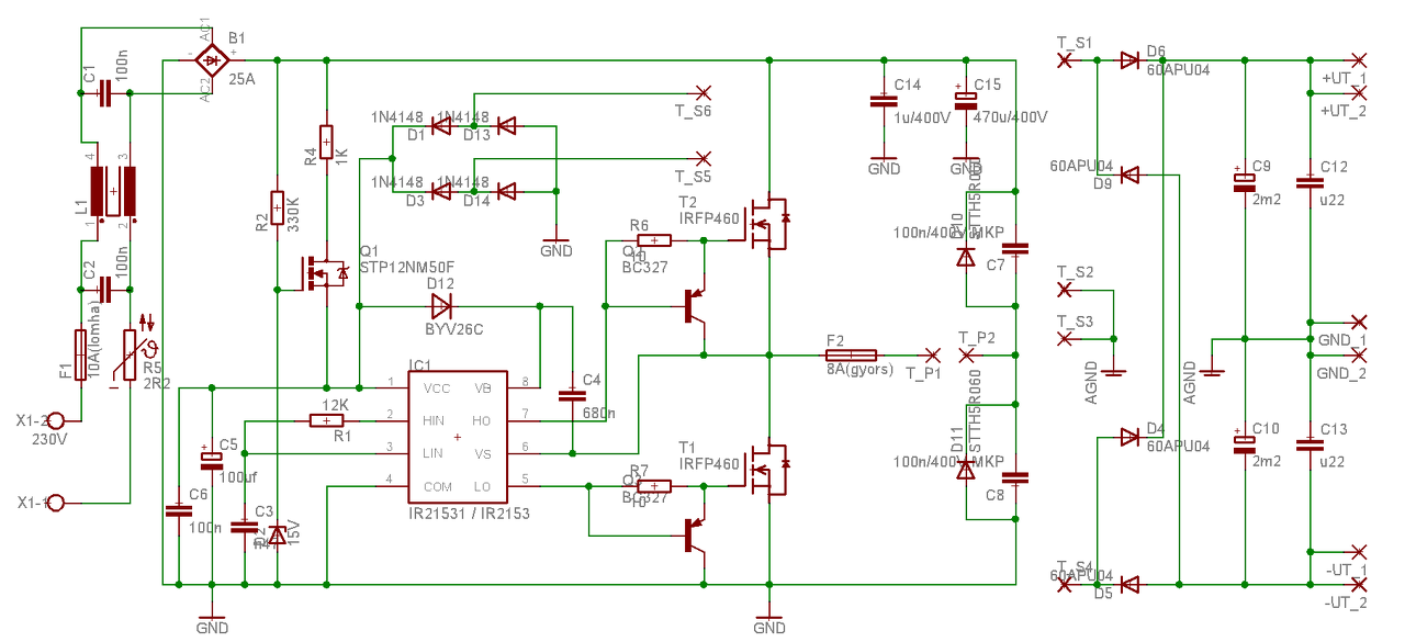

(#) Transztyuszeres hozzászólása Szept 22, 2015 /

Van valakinek erősítőhöz tervezett SMPS tápja ETD49 trafóval, nyáktervvel együtt?
(Jöhet hard switch, vagy rezonáns is(ZVS,ZCS))

Amíg senki, addig itt van az enyém kapcsolási rajzzal, nyáktervvel, tesztelve, működik.
Eagle4.11-et ajánlok a fileok megnyitásához.
A vezérlésre való visszatáplálás nincs az sch-ban, utólag raktam be.
Jajj, vak vagyok, rajta van a kapcs. rajzon a vissza táp.
Valaki aki jártas Eagle-ben segíthetne megcsinálni ezt(kép):
Nincs jó toroidom, be kéne operálni a nyáktervbe az ETD49-et.
(#) voodoo válasza Transztyuszeres hozzászólására (») Szept 22, 2015 /
Szia.
Végülis mi a kérdés azon kívül, hogy etd 49-cel építkezett-e valaki? Amúgy jól néz ki a nyákterved, szerintem korrekt, kicsit kevèskének találom a puffereket, dehát ugyebár ez van. Valamint a primer puffer (-Vdc) sávját kényelmesebben kanyarintottam volna, ha az R2, R4 ellenállások mind kettő függőlegesen lenne közvetlen közel az stp-hez az irf 460 mellett. De szerintem nem nagy gáz. Jó az így is.
