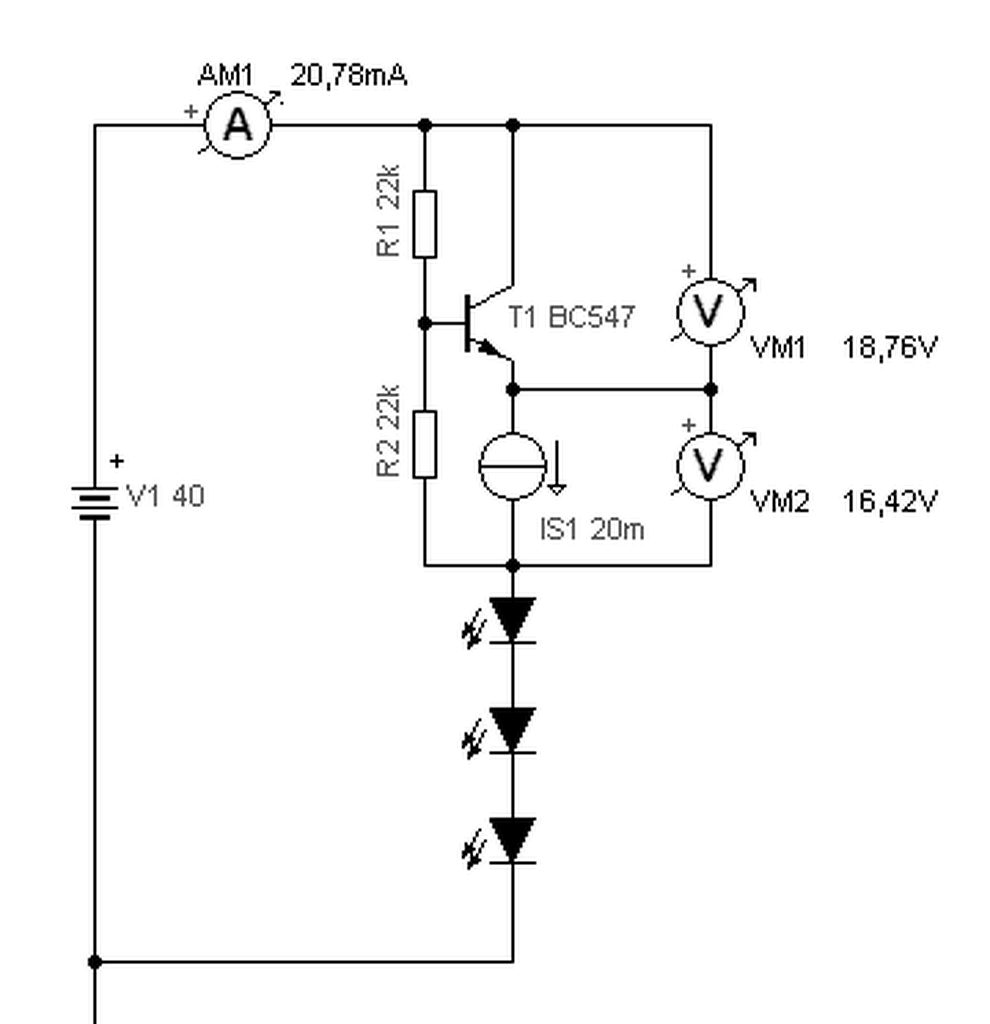

(#) mtomihun válasza proli007 hozzászólására (») Aug 24, 2015 /
Akkor hülyeség az a rajz ami a linkben van?
Szerinted maradjon igy az áramkör és akkor az egyik jobban melegszik, vagy mit csináljak?
Esetleg több ledet rakjak és csak 1db diódát? (ez mondjuk a kész panel miatt nem lenne túl jó)
(#) proli007 válasza mtomihun hozzászólására (») Aug 24, 2015 /
Nekem fogalmam sincs mi hülyeség, mi nem. Csak az elméletet írom. De én csak egy áramgenerátort használnék, és egy egyszerű "feszültségmegosztót". Esetleg kicsivel nagyob teljesítményű tranyót, nehogy megsértődjön.. (Nem volt ilyen "áramgenerátor dióda még a kezemben sem.)
(#) nedudgi válasza mtomihun hozzászólására (») Aug 25, 2015 /
Az áramkorlátozó dióda felhasználása csak akkor akkor indokolt, ha a tápfeszültség, és a LED(ek) nyitófeszültsége közötti különbség aránylag kicsi, és nincs hely elhelyezni két ellenállást és két tranzisztort. A költséghatékonyság marketingduma, az analóg szabályozás a Te esetedben a felvett teljesítmény negyedét elfűti, hosszú távon energiaveszteség.
Aránylag rövid ideig működő kapcsolásokban még elmegy.

(#) mtomihun válasza nedudgi hozzászólására (») Aug 26, 2015 /
Hello. Neked hogy jött ki, h a negyed energiàt elfűti?
A 90 db leden van 270V, 40mA, ez kb 11W. A 2db diòdàn 40V, 40mA, az 1,6W. Ez kb a tizede.
De valòszìnű, h rakok mèg 10db ledet, ès akkor csak kb fèl watt lesz a diòdàn.

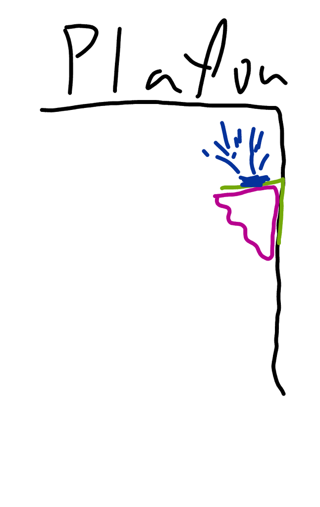

(#) jdani hozzászólása Szept 25, 2015 /
Én ilyesmire gondoltam,. Még ha nem is lesz hatásfoka, de szerintem jól fog kinézni.
Szoktak a plafon és a fal sarkába tenni olyan poliester csíkokat, pofásabb tőle a sarok. Én úgy gondoltam ki, hogy : lásd a képet.
A plafon alá, a függőleges falra végig, olyan 10cmre a plafontól, körbe a szobán felfurni L alakú vasakat. Ez mit tesz? Egy sarok lesz a plafon és a függőleges falból, DE egy sarok lesz a függőleges fal, és a vasnál is. Ide ugyanúgy fel lehet ragasztani azt a polieszter díszcsíkot. Az L vas tetejére pedig végig menne a led csík, világítva a plafonra....
Szerintetek?
Zölddel van az L alakú vas, kékkel a led szalag, és lilaval a poliészter csík.
(#) uniman válasza jdani hozzászólására (») Szept 25, 2015 /
L vas nélkül is megoldható. Bővebben: Link
(#) jdani válasza uniman hozzászólására (») Szept 25, 2015 /
Az ilyenféle világítás gondolom csak hangulatnak elég nem?
