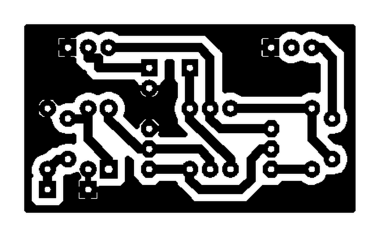

Csak hogy tiszta legyen:szerintetek melyik a nyomdai, és melyik a xerox premium transparenciesre készült házi nyomat?
Így fény felé fordított fóliából mutass olyat ami otthon megközelíti a nyomdait (csak fólia érdekes, nem érdekel a papírlap meg a többi mutatvány)

Na kinyomtattam 3M PP2950 fóliára.
Ez hogy fotón hogy néz ki, ez akkor érne valamit, ha egyazon körülmények között azonos géppel fotóznánk (én most ablak felé tartva tettem ezt, telefonnal fotózva).
Sajnos @eyess fotói életlenek, így még-inkább összehasonlíthatatlan.
Itt egy apró netes (feltettem azt is) teli-földes képet nyomtattam ki, jól felnagyítva (meg beleírva hogy ez mai), mivel magamnak nem tervezek ilyen panelt. Látszik hogy a teli-földnél természetesen nem az igazi (közepe felé halványabb), megjegyzem a vezetôk szélessége is 2mm széles, ez sem szokásos, és ott még jól fed. (HP REt be volt kapcsolva, hogy ez árt-e vagy használ, passz)
Ez van, talán egy friss nyomtatóval és tonerrel jobb eredmeny érhetô el. De ha ekkora teli-föld kell, azt még után lehet alkoholos filccel satírozni a közepén.
Én két réteget használtam levilágításhoz, és egy 15W germicid csövet, az idôt csak nagyjából néztem (~10-20 perc), alávilágítás sose volt.

Szerintem annyira azért nem rossz az a nyomat.

(#) eyess válasza KBal76 hozzászólására (») Szept 28, 2015 /
Mindegy , de megnézném ,csak a fólia , és a fényforráshoz lehetőleg a legközelebb téve , és így egy képet róla.Mert ha éles , ha nem az ,akkor is átlátszik , ha nem fed rendesen.Szóval érted , egy olyan kép mondjuk , mint amilyet én tettem fel , csal lámpa , és fólia semi más.

Hát igen, bal széle és az alja nem fed, pedig nem egy nagy darab nyák.
