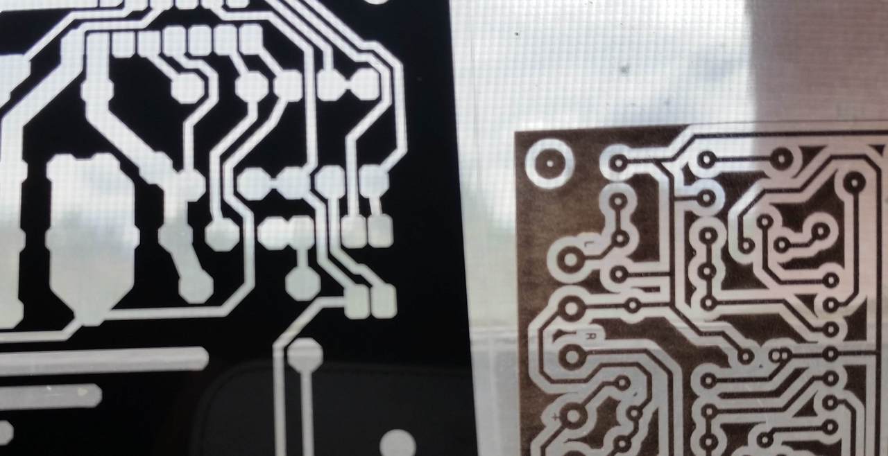

Csak hogy tiszta legyen:szerintetek melyik a nyomdai, és melyik a xerox premium transparenciesre készült házi nyomat?
Így fény felé fordított fóliából mutass olyat ami otthon megközelíti a nyomdait (csak fólia érdekes, nem érdekel a papírlap meg a többi mutatvány)
A hozzászólás módosítva: Szept 28, 2015
(#) eyess válasza gulasoft hozzászólására (») Szept 28, 2015 /
Szerintem a baloldali a házi a jobb oldali a nyomdai .
Na de tudjuk , hogy ez nem igaz.Viszont ez a nyomat több mint érdekes kielemezzük ?
Ha jól gondolom ő az ugye ?

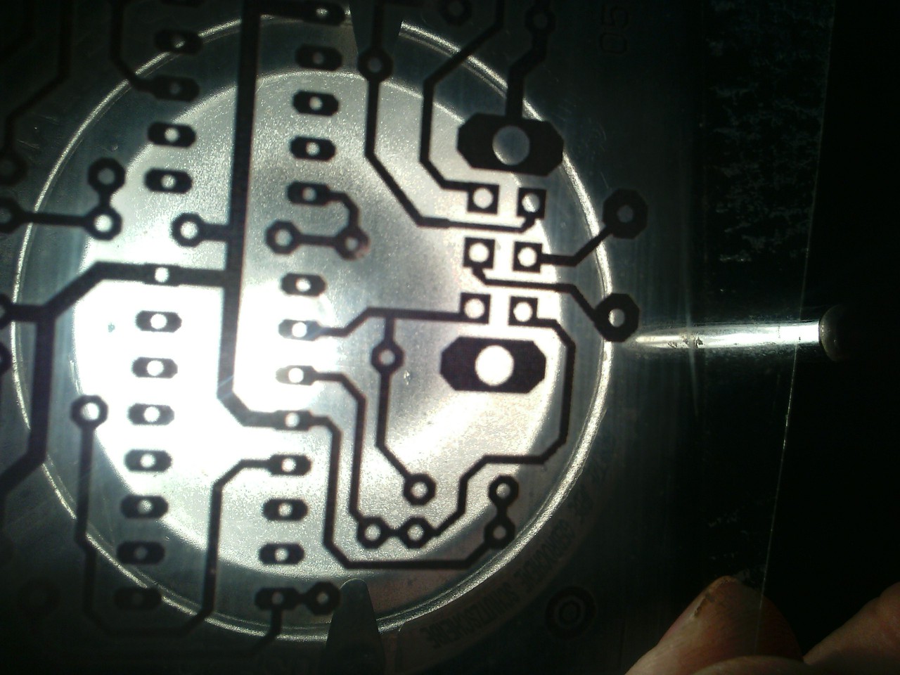

És akkor ez most nyomdai , vagy házi ?
Rakhatok akármilyen lámpát is mögé nos ?

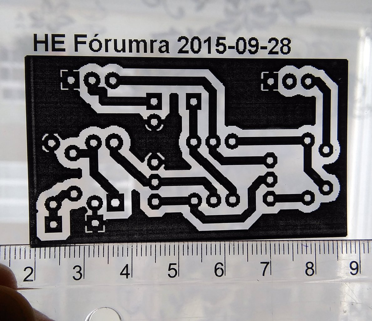

Na kinyomtattam 3M PP2950 fóliára.
Ez hogy fotón hogy néz ki, ez akkor érne valamit, ha egyazon körülmények között azonos géppel fotóznánk (én most ablak felé tartva tettem ezt, telefonnal fotózva).
Sajnos @eyess fotói életlenek, így még-inkább összehasonlíthatatlan.
Itt egy apró netes (feltettem azt is) teli-földes képet nyomtattam ki, jól felnagyítva (meg beleírva hogy ez mai), mivel magamnak nem tervezek ilyen panelt. Látszik hogy a teli-földnél természetesen nem az igazi (közepe felé halványabb), megjegyzem a vezetôk szélessége is 2mm széles, ez sem szokásos, és ott még jól fed. (HP REt be volt kapcsolva, hogy ez árt-e vagy használ, passz)
Ez van, talán egy friss nyomtatóval és tonerrel jobb eredmeny érhetô el. De ha ekkora teli-föld kell, azt még után lehet alkoholos filccel satírozni a közepén.
Én két réteget használtam levilágításhoz, és egy 15W germicid csövet, az idôt csak nagyjából néztem (~10-20 perc), alávilágítás sose volt.

(#) eyess válasza KBal76 hozzászólására (») Szept 28, 2015 /
Igen, mert nem tudtam egy kézzel a fényfelé tartani a fóliát a másik kézzel pedig fotózni , ezért ilyen lett , de egyébként nem átlátszó.
Nálad viszont hiányoltam a tiszta fólia + fény kombót papírlap háttér nélkül.

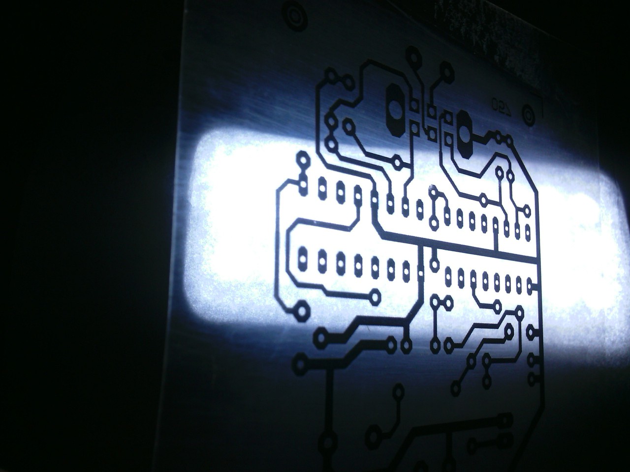

Mindegy , de megnézném ,csak a fólia , és a fényforráshoz lehetőleg a legközelebb téve , és így egy képet róla.Mert ha éles , ha nem az ,akkor is átlátszik , ha nem fed rendesen.Szóval érted , egy olyan kép mondjuk , mint amilyet én tettem fel , csal lámpa , és fólia semi más.
Nem talált következő tipp ?
