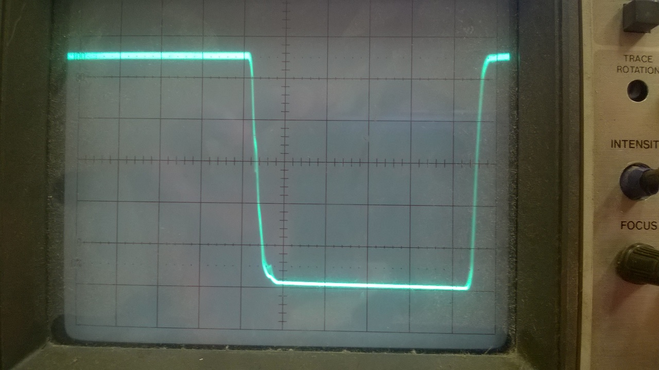

. Hosszú kísérletezés során letettem a ZVS-ről.. És íme az Uds: 50V/DIV , 2us/DIV Simán kibírta a házilag tálolt osztóm... A hozzászólás módosítva: Szept 29, 2015

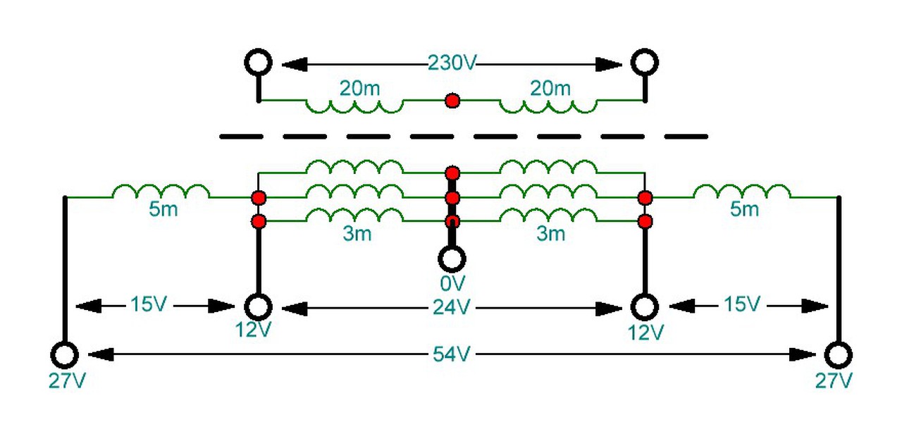

Sajnos a PC táp trafó nem fog menni, 30-35V körül jön ki belőle áttekerés nélkül, max kitöltéssel hajtva.
Mindenképpen át kellene tekerni 44V-a. Két trafóval szerintem csak több a macera. Ha már PC táp jött fel, akkor pedig kapcsolásnak az IR2153 helyett pont a félhidas PWM kapcsolást ajánlanám. Ha alapanyag van, akkor gyakorlatialg csak a trafót kellene áttekerned, és a visszacsatolást módosítani. Leggyszerűbb és legolcsóbb megoldás egy 300W-os 48V-os táp vásárlása lenne, amit trimmerrel beállítanál 44V-ra. Az stabilan is tartaná a feszültséget. Ezk szinte mindig PWM félhídak, szóval az ATX tápokra hajaznak. Idézet: „Pc táp trafóinak mennyi a szekunder feszültsége? 12/5V az AC is?” Ez mondjuk engem arra enged következtetni, hogy gőzöd nincsen mi történik a PC tápban. Röviden annyi, hogy ez egy PWM táp, ami úgy van tervezve hog 320VDC bementen esetén max kitöltéssel 30-35V-ot adjon le. Ezek után a kitöltési tényező szabályzásával és a szekunder fojtó segítségével áll elő a 12V (és hasonlóan a többif eszültség) A hozzászólás módosítva: Szept 30, 2015
Helyesbítenék. Egy (félhidas) PC trafó a rajz szerint néz ki, ha mégsem akkor valaki majd kijavít mert fejből rajzoltam. A primer ketté van osztva a szendvics miatt hogy kisebb legyen a szórása. A szekundernél az 5V-os tekercsek 3 párhuzamos szálból (emlékeim szerint 0,7) állnak a nagyobb áramterhelhetőség miatt, a 12V-os tekercs 1 szál (lehet hogy 2 nem emlékszem).
Ami biztos, és az adatokból is látszik, hogy teljes kitöltésnél 12V körüli fesz van a 3 meneten, és 27V körül a 7 meneten, ezekre az adatokra mérésekből emlékszem. Tehát az elméleti maximum graetz esetén 54V. Amikor labortáppá vannak alakítva, kétutas egyenirányításnál 26V a max, ebből olyan 24V körül tud terhelve is, graetz-el meg valahol 48V körül van a vége. A kérdezőnek inkább a 300W-al fog meggyűlni a baja, mert azt nem tudja ez a trafó tartósan. Esetleg a nagyobb, ETD 39-41-es darabok. Idézet: Ennek nem itt a helye - de én egész jól elvagyok vele. Ráadásul a gyártásnál sem voltak gikszerek nagyon eddig, pedig eagle - protel konverzión is átesnek a fájlok. Amit eddig rajzoltam, gyártható volt és nem pilótavizsgás, nem teszi tönkre a gép többi szoftverét. Ez sok fejlesztőeszközről és rajzolóprogramról - nem mondható el. „Az Eagle egy agyrém.”
Kérdésem blődségének oka: mikor elkezdtem evvel a témával foglalkozni, vaki belinkelt egy kiforrasztott, lábakkak égnek álló trafó képet, minek kivezetései közé painttal be volt írva; 12V 5V. A 4 db 5V 2-2 összekötve.
Ha egy trafó kapcsán bármely feszültség érték felmerül, nyilván való, hogy az üresjárati AC fesz. Ehhez miért kellene tudnom, mi zajlik a pc tápban. Továbbiakban nem korteskedek ezen téma ügyében... Nem véletlen vetettem fel az ir2153 és a pc trafó alkalmazását! Igen, felmerült bennem a gondolat, egyszerűbb venni. Volt is nem rég szó róla, hogy a kínai pwm-ek is egész jók. Csakhogy, nevezett feltételeknek megfelelő táp, még ebay-ról is 10 000HUF körül van és nekem 2db kellene. - TDA7294 hidat hajtana, amit 6 000HUF-ért vettem itt az aprón pista költséggel egyött, kb. 1kg fekete eloxált bordával. Nagyon alkalmi vétel volt! - 6 000 forinttal nem fogok 20 000 forintot szembe állítani, főleg, hogy az említett félhídhoz van minden bőven. Nagyon nem érné meg. Elhiszem, hogy jobb hatásfokú, de minthogy szakaszos és azon belül is szintén szakaszos = erősen idö szakos csúcsra járatásban üzemelne, szerintem megfelel az ir2153 félhíd. Ge Lee válasza alapján az áttekerés inkább lefele lenne ildomos, mert ez a 44V is már kicsit kritikus. A hozzászólás módosítva: Szept 30, 2015
Mivel itt nem szinusz hanem négyszög feszültségről van szó, a DC nagyjából ugyanaz mint az AC. A képeken azért írnak 5 és 12V-ot a tekercshez, mert az alapján lehet beazonosítani hogy eredetileg milyen célt szolgált. Tehát azok 27V-os és 12V-os tekercsek, ha teljes kitöltéssel, vagyis szabályozatlanul megy egy táp. A PC tápban azért lesz belőle 5 és 12 mert nagyjából fele a kitöltési tényező, amit a kimeneten lévő LC tag kiátlagol.
A 27 és a 12V van a trafón kétszer, ebből tudsz áttekerés nélkül ga(rá)zdálkodni, kétutas, graetz vagy feszültségkétszerező egyenirányítást használva. Nagyon elvetemültek szét szokták még bontani a lábaknál a párhuzamosan kötött tekercseket és sorba kötik a nagyobb feszültség érdekében.
Egy TDA7294 híd átlagos teljesítményfelvétele 100W alatt van. Ha ebből kettőt szeretnél hajtani, akkor is egy 200W-os táp elég.
Tapasztalataim szerint az előbbi kínai félhidas (nem a flyback) tápok rövid impuzlusokban a teljesítményük kétszeresét (vagy többet) lazán leadnak. (amit én vettem 400W-os, az csúcsokban 1kW-ot adott le) Egy 200W-os táp pedig pedig kb annyiba kerül, mint a TDA7294 hidad. Azért érdemes tudni, hogyan működik egy PWM PC táp, hiszen a feszütlség módosításával célszerű a kimeneti folytót is módosítani. A hozzászólás módosítva: Szept 30, 2015
Jól rajzoltad le, mert kerestem egy sematikus rajzot, amit visszarajzolva ez jön ki.
Ezt hogy érted? Idézet: „A 27 és a 12V van a trafón kétszer” 1x27V és 2x12V? A rajz alapján ez lenne logikus, de így nem jön ki az 54V DC. Az AC-ben 38V, de a trafóból 2x27V vehető ki, mert az "5V"-os 12V-os tekercsek a "12V" 27V-os tekercsek részei. Avagy a 27V egy 15V-os és egy 12V-os soros tekercsből jön létre. Ha ez a közös ponthoz (a vastag összefogott drótok) mérhető, akkor 2x27V és 2x12V vehető ki, de ezek nem köthetőek sorba, mert már egyszer sorba vannak kötve belül. Így a 2x27=54V AC ami kb. 75V DC egyenirányítás után. Ezt ketté véve jön ki 2x37V DC. A 12V-os (5V) megcsapolást egyenirányítva adna ki 2x15,7V DC-t. De mellékelem rajzon. A hozzászólás módosítva: Szept 30, 2015
Írták, hogy a váltófeszültségű négyszögjel egyenirányítva nem gyök2-vel növekszik DC-ben, hanem kb. azonos marad.
Előtted két hozzászólással: Bővebben: Link A hozzászólás módosítva: Szept 30, 2015
Köszi a kiigazítást, ez felett elsiklottam akkor!
![]() Le vagyok ragadva az analóg terminológiánál. Valahogy nekem egybe forrt az egyenirányítás a gyök kettővel. Rossz beidegződés. Akkor meg főleg nem jön ki az 54V DC! Ha 12V-ot meg a 27V-ot összeadom, akkor úgy kijön az 54V DC, de 1,41-gyel. De ez egy ágra értelmezve. Mindegy, legegyszerűbb lesz, ha összerakok egy deszka modellt és kimérem. A hozzászólás módosítva: Szept 30, 2015
Alakul, mondhatni kész a ZVS, kondi nem kellett bele, mert IRFP22N50A FET van benne és jó nagy a kapacitása. Lm=660uH. Egyelőre csak 400W-al tudom terhelni. Alsó:Ugs 5V/DIV. Felső:uncal,hogy beférjen, de felrakom 50V/DIV-el is. 2us/DIV.Légrés:cigipapír. Ha valakit érdekel. Egyébként emailba már megkerestek...

Most szórakozol, vagy ennyire nem vagy képben? A félhíd trafójának primer feszültsége 150V-os négyszögjel (nem pont annyi, de az egyszerűség kedvéért most legyen annyi). A szekunder feszültségek a menetszám áttétel függvényében alakulnak. Van a 38 menetes primer, és van kétszer 3 menet meg kétszer 7 menet szekunder a közepéhez képest.
