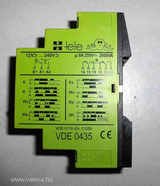

Időrelé bekötésében szeretnék segitséget kérni, mégpedig hogy létezik-e olyan időrelé amit bekapcsolás után 3 másodpercig adjon jelet egy mágneskapcsolónak. És ismétlődjön minden ki-be kapcsolásnál. utána nincs sükség a relére, Az időrelének állandóan kell tápfeszültség? Vagy bekapcsolás után indul a beprogramozott idő? Mellékelek képeket. Mit lehet tudni erröl a reléröl? Milyen árammal működik? Hogy lehet beáálitani 3 másodperces kikapcsolásra? Köszönöm az épitőjellegü hozzászólásokat!
Szerintem neked az E program kell ,tehát a jobb alsó kapcsolót abba az állásba kell állítanod. Az időt gondolom be tudod állítani. Jobb felső kapcsoló az intervallumot, bal felső az időt állítja. Tápfeszt az A1, A2 jelzésű kapcsokra kell kötni. A kimenet a te esetedben pedig a 15, 16 kapcsok lesznek. Ezek alapból zártak, tehát a mágneskapcsoló egyből be fog húzni, ha tápfeszt kap és ha az időrelén lejár az idő, a benne lévő relé meghúz és kikapcsolja a mágneskapcsolót. Az időrelének áram alatt kell lenni ezután is, mert ha kikapcsolod, a benne lévő relé elejt és ismét behúzna a mágneskapcsoló.

A tápfesz nem kell neki állandóan, elég az A1-B1 sorkapcsot rövidre zárnod és a tápfesz megkapása után azonnal indul az időzítés. A1 12-230V AC/DC (+/~) A2 0V.... 16-15-18 relé kimenet 26-25-28 relé kimenet

Az a tervem hogy van egy Villanymotor amit nem szeretnék nyomógombal inditani. helyhez kötött a gép. ugyhogy van kapcsoló szekrény is. Autómatizálni akarom hogy csak a főkapcsolót keljen bekapcsolni Ez egy kompresszor azért kell autómatizálni mert ha eléri a nyomást akkor lekapcsol a motor de ha csökken akkor újra bekapcsol de ha nem nyomom meg a gombot akkor nemtud elindulni a motor és leég. a nyomás kapcsoló egy mágneskapcsolót működtet ami a motort és a relét inditja egyszerre a relé meg egy kissebb mágneskapcsolót vagy relét ami a segédfázist inditja. letellik a 3 másodperc mert ezidő alatt eléri a fordulatot, és utána lekapcsol
Ha nem zárom rövidre a A1-B1 et akkor csak megadom neki a feszültséget A1-A2 re akkor nem csinál semmit?
Az mire való pl ha folyamatosan kapja a feszültséget és egy nyomógombal mindig újra indul a program?
Értem. Tehát akkor vagy egy 1 fázisú motor, indító kondenzátorral. A motort a nyomáskapcsoló kapcsolja ki-be és neked az indítókondenzátort kell az időrelével kapcsolni. Gondolom a motort egy mágneskapcsolón keresztül kapcsolja a nyomáskapcsoló. Ez esetben az időrelé tápját a mágneskapcsoló után, a motor főtekercséről kell levenni, hogy akkor induljon, amikor a motor megkapja a tápfeszt. Ilyenkor elindul az időrelé is és a kondi is rá lesz kötve, a motor felpörög, lejár az idő és a relé lekapcsolja a kondit.
Én így kötném be "Wu" üzemmódban.
Egyszerre csak egy idő parancsot tud elvégezni ugye?
Na énis ilyenre gondoltam.

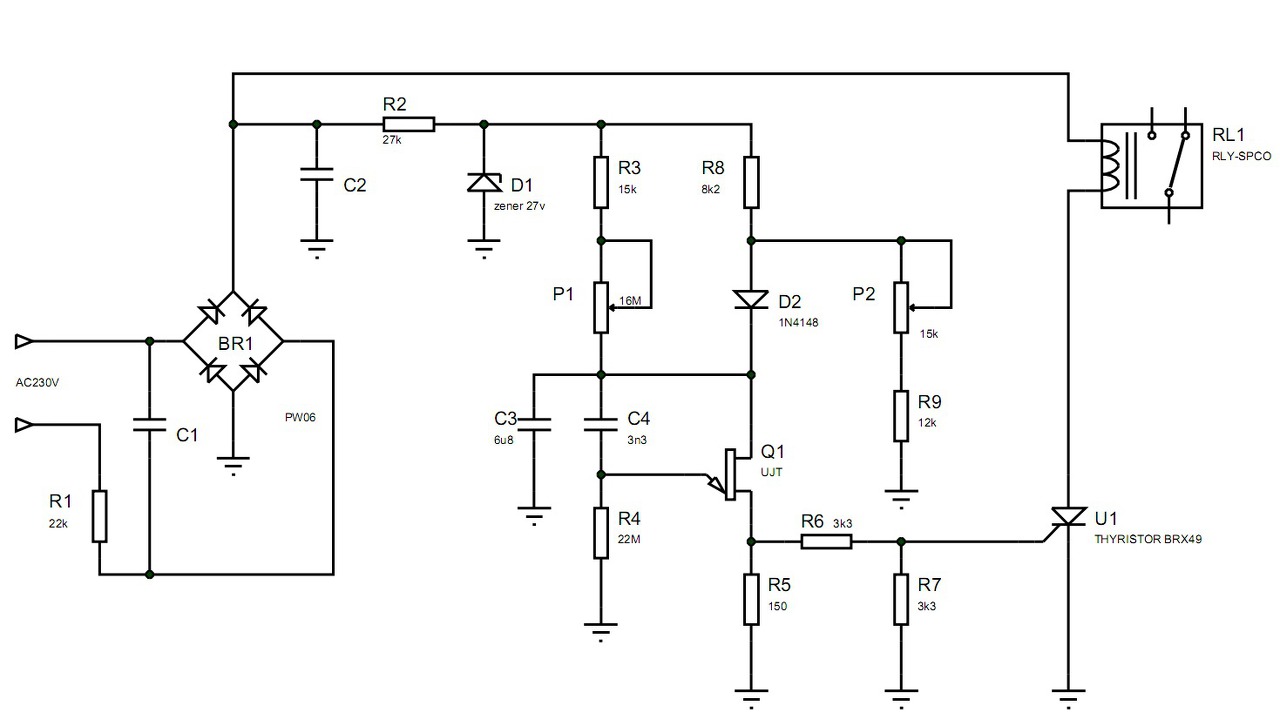

Sziasztok! Van egy, azaz több régi TESCH D46X1 időrelém. A problémám velük, hogy alapból amikor megkapják a tápot (hálózati 230V) akkor a beállított idő letelte után meghúz a beépített relé.
Én pedig azt szeretném, hogy rögtön húzzon meg, és a beállított idő letelte után ejtsen el a relé. Lerajzoltam az elektronika kapcsolási rajzát, elsőre nem túl bonyolult. Picit át kellene variálni, hogy úgy működjön, ahogy azt én szeretném, segítenétek? Köszönöm |
