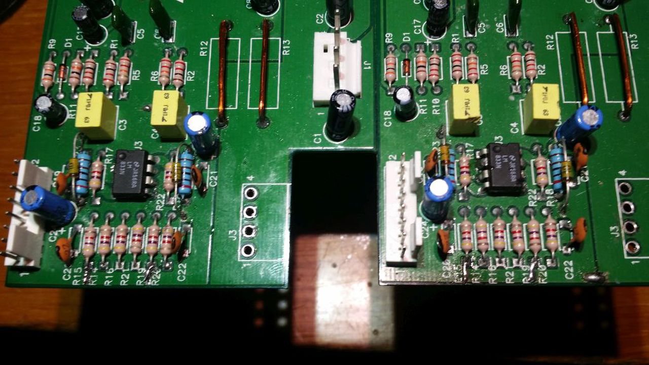

(#) V1rusH hozzászólása Okt 7, 2015 /
Elvégeztem hidalást, de azért rákérdezek, jól értelmeztem-e?!
(#) reloop válasza V1rusH hozzászólására (») Okt 7, 2015 /
Így sajnos nem lesz jó. Nézd csak meg mégegyszer Bővebben: Link!
(#) V1rusH válasza reloop hozzászólására (») Okt 7, 2015 /
A pa az a tda-t jelképezi. Én így tustam értelmezni a rajzot, amit küldtél. Az invertáló bemenetet közösítem a nem invertálóval. Így azonos, de ellentétes fázisú jel kerül egy-egy tda bemenetére.
Nem tudom miért hagytad le a többi ellenállást. A rajzodon a műveleti erősítők nyílthurkúan erősítenek, az eredmény négyszögjel lesz.
A J2 csatlakozó első négy lábából kell kettőt-kettőt összekötnöd.
(#) V1rusH válasza reloop hozzászólására (») Okt 8, 2015 /
Ja, hogy az a baj! Én már valami elkötésre gondoltam, dehát máshogy kötni nem is lehet.
Nos, az ellenállások természetesen csak a rajzról hiányoznak. A valós áramkörben mind a helyén van. Az átkötést az lm valós nézeti rajza szerint végeztem el. Avagy az átkötés az ellenállások előtt van.
Akkor is rossz így az átkötés? Ellenállások előtt kössem át?
(#) reloop válasza V1rusH hozzászólására (») Okt 8, 2015 /
A J2 csatlakozónál kell a kötést megvalósítsd, nem véletlenül ilyen a panel kialakítása.
Értem, köszönöm a segítséget!
(#) V1rusH hozzászólása Okt 10, 2015 /
Híd kapcsolás elvileg kész, zéneres stabok a helyükön, átkötések készen. Hétfőn próba újra!
Nagyon kíváncsi vagyok az eredményre, mennyivel lesz másabb hangja a szimpla üzemhez képest?!
