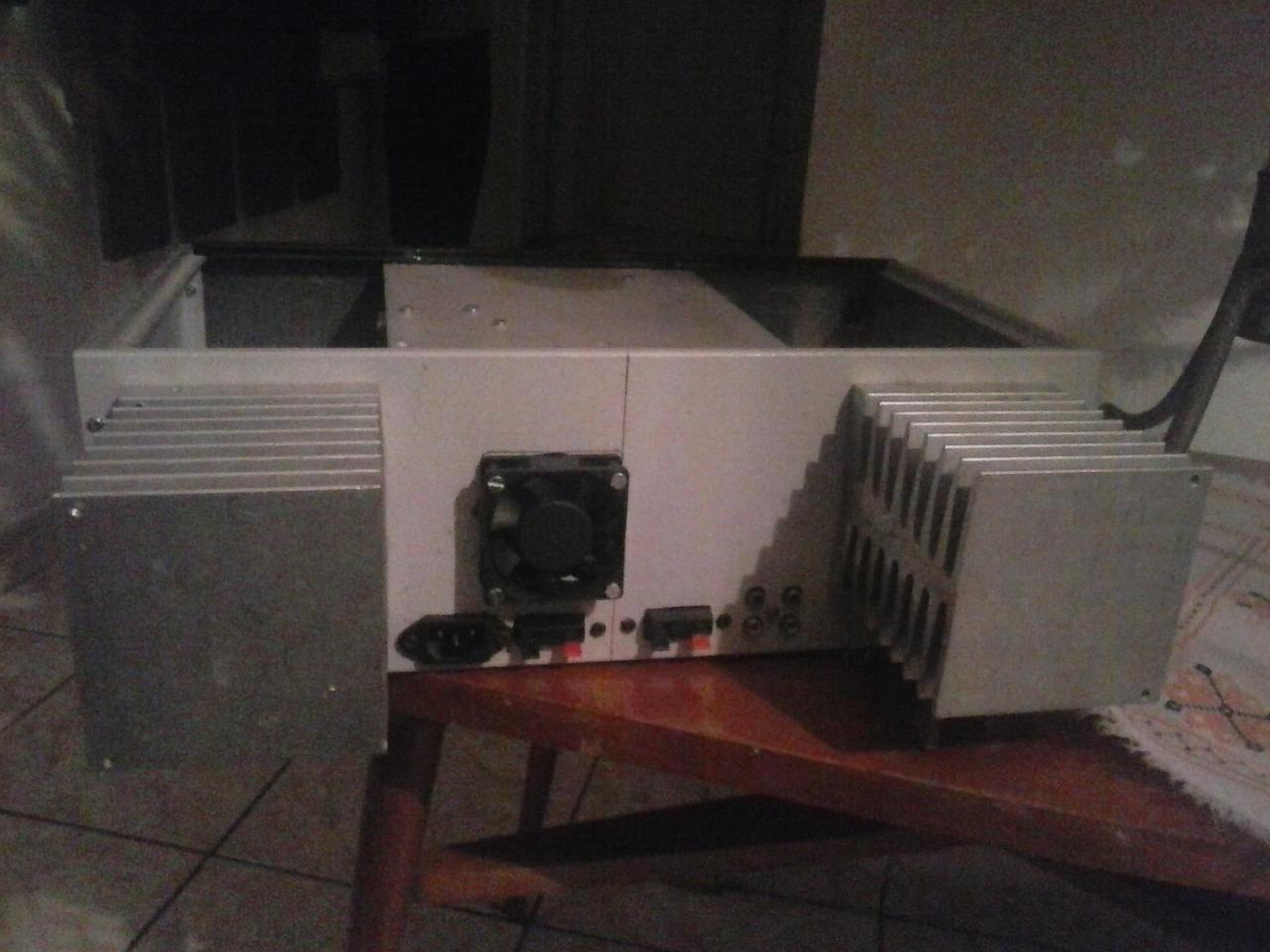

Üdv Mindenkinek,Majd nem egy év projekt állás után sikerült R2,R3 ellenállásokat ki cserélni,mondanom sem kell nagyon jó,ahhoz képest hogy milyen sok sebből vérzett,köszönöm mindenkinek a segítséget
A ventilátornak milyen szerepe van?
Hűtés,még jelenleg nincs be kötve mert egy termisztoros szabályzó panelt csinálok neki
És mit hűtene, mert a trafónak nem kell légáramlás.
Elégé meleg van a dobozba mert a trafó is melegszik,meg a tranzisztoroknak gondoltam hogy jobb ha van egy kis hűtésük de lehet hogy tévedek,az első ilyen komolyabb erősítőm előtte egy Texast építettem,meg abból indultam ki hogy a diszkós végekben is szokott lenni hűtés,jó azt is tudom hogy azoknál a bordáról szívja le a meleget,de úgy voltam vele nem baj ha bent van mert még lehet hogy mást fogok be építeni ebbe a dobozba.
Ahogy gondolod, de az alsó és felső fedlap szellőzőrácsai elegendőek szoktak lenni a belső meleg eltávolítására.
A bordákat célszerű lenne, 90fokkal elforgatni, hogy a lamellái függőlegesek legyenek. Jobba hőleadás.
Köszönöm a tanácsot meg gondolom még,egyébként félperces művelet mert csap pár csavart kel ki szedni és akkor el lehet forgatni.
Nem tudnád berakni a dobozba a bordákat?
Sajnos addig míg ez a trafó van benne nem.1500VA vezérlő trafó volt elég nagy db,arra gondóltam hogy veszek egy 500VA Toroidot 2*35v.
