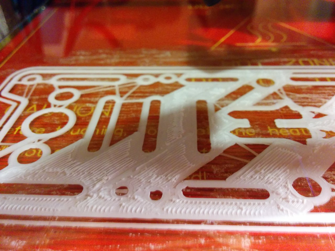

(#) papaiatis hozzászólása Aug 8, 2015 /
Szerintetek ez miért nyomtat így? Képet csatoltam.
Első réteget nyomtatom éppen a képen. Rétegmagasság 0.2mm. Elsőréteg magasság 0.3mm.
Nozzle 0.4mm.
ABS filament, 230-240 fokon. Asztal rendesen beállítva, fejmagasság is ok.
Extruder E-Step rendesen kalibrálva. Próbáltam flowrate-t állítani nyomtatás közben, levittem 85%-ig de nem volt változás.
PLA-nal nincs ilyen gond.
Repetier-Host + Cura slicer.
A hozzászólás módosítva: Aug 8, 2015
(#) Mdavid válasza papaiatis hozzászólására (») Aug 10, 2015 /
Mérd meg 2 tizedesjegyig a filament átmérőjét és a kapott értéket írd be
(#) papaiatis válasza Mdavid hozzászólására (») Aug 10, 2015 /
Az már meg volt az extruder e step is jól van kalibrálva.
Nekem úgy tűnik mintha sok anyagot kapna...
(#) Allf válasza papaiatis hozzászólására (») Aug 10, 2015 /
Leírtak szerint én két lehetséges okra gondolok:
- a száltovábbító mechanizmus rugója túl feszes, jobban tol a kelleténél (több anyagot),
- a fej sebességét növelni (x és y irányban) hogy több anyag tudjon letapadni, ne a fej körül halmozódjon...
