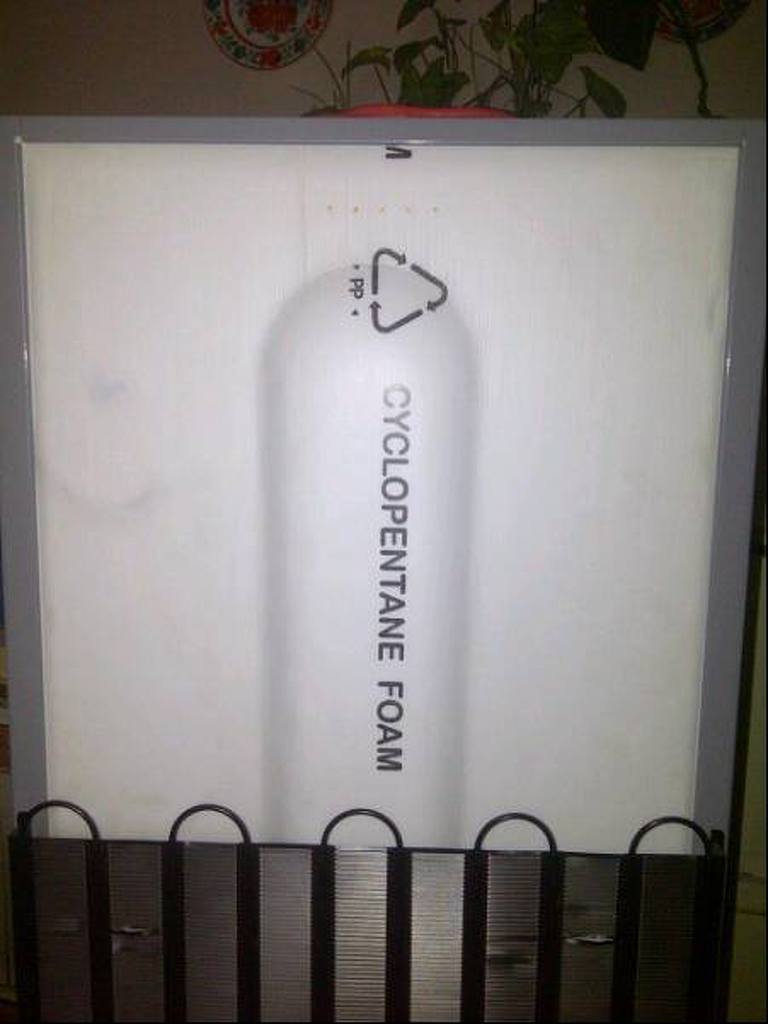

StMiklós. A Samsung hűtőnk felső felében átlag 0 fok van, az alsó felében (nem a mélyben) 5 fok körül a legkisebb fokozaton, és a hűtő mögötti terület órákkal később, miután szárazra törültük, vizes. A kompresszorba vezető cső deres, hideg. erről küldöm a képet. A cold fokozotan ami a legelső, használjuk. A típusa Samsung rl29thcts. 3 - 4 éves. A felső negyedben megfagynak a vizes dolgok, majd kicsit felengednek, ebből arra következtetünk, néha 0 fok felett néha alatt van a hőmérséklet. Párom már leirta a többi jelenséget, ha nem tudta elolvasni, nem problémamert körülbelül ezeket írta, csak bővebben.

Egy olyan kis drótot keress, mint ami a kettes számú képen van. Bővebben: Link. A hűtő állandóan működik, vagy azért néha kikapcsol?

A hűtőteret mutasd, azt a részt, ahová az élelmiszereket teszed.
a hűtő háta mögött jobb szélén szemből, tehát nem a kompresszori oldalon van általában vizesedés a földön, a tálcája félig sincs, nincs megtelve , onnan nem folyt ki semmi. a legfelső polcon van egy fok, az alsó polcon pedig 3 fok jelenleg és a kompresszor megy folyamatosan...
