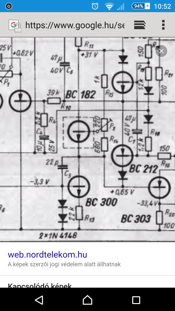

Sziasztok. Van egy beag apt 453 javításon nálam. Gond a következő.kapcsolási rajzán 22k az R13.én viszont csak.23ohmot mérek . Most rosz lenne a kapcsolási rajz ?(tranyo nincs bent .nem szól a mérésbe)segitségeteket eőre is köszönöm.
Mindenképpen emeld ki és úgy vizsgáld meg. Érdemes a méréshatárokat is még egyszer átnézni. Fura, mert általában az ellenállások vagy eltörnek valamilyen mechanikai behatásra, vagy "megnyúlnak" , azaz magasabb az értékük, mint a névleges. Gyanús valóban a rajz, mert emitterellenállásnak kicsit nagynak tűnik. Ha 23 Ohmot mérsz és 22 (krumpli, barack, k) van az ellenállás mellé írva, ekkor duplán gyanús. A jelölt feszültségek egyébként stimmelnek? Diódák jók? Ellenálláson van valami felirat, ami támpont lehet? Nagyító sokat segíthet.
Szia! Az alkatrész értéke helyes, a rajzon van az elírás. Szintúgy hibás a BC300 bázisfeszültsége, talán -33,3V szeretett volna lenni.
Köszönőm a segitséget. Szétszedettem ismerösőmmel egy. Mükődőt. És abban 22ohm van. Kiderült. Azért köszönöm mindenkinek a segitségét.
Az ott egy áramgenerátor
az áram kiszámítása: 0,6V osztva 22 ohm s megkapod amperben 22k-val nagyon kis áram lenne csak.
