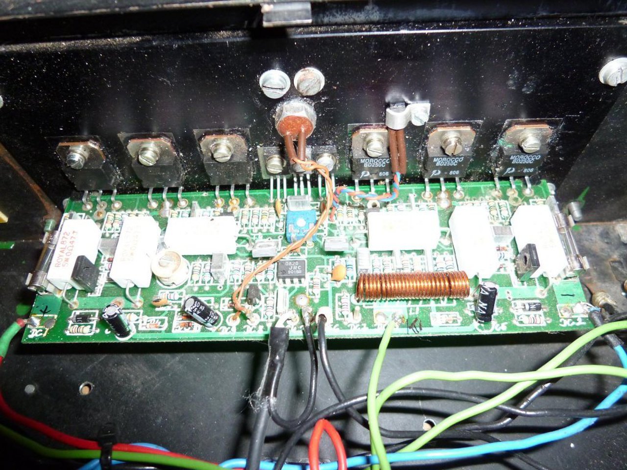

Valakinek volna ehhez a végfokhoz kapcsolási rajza?
A hozzászólás módosítva: Okt 21, 2015
(#) Tiggey válasza Beringer 600 hozzászólására (») Okt 21, 2015 /
Szerintem a Twin line 600 kistesója. Az néz ki ugyanígy, csak 8 végtranyó van benne.
(#) Beringer 600 válasza Tiggey hozzászólására (») Okt 21, 2015 /
Hivatalosan APT100 univox 150w os modul,csak sehol nem találok rajzot róla
Neked nincs meg véletlenül a Twin Line 600 nak a rajza?
Üdv Zsolt,
Próbáld meg az adatlapot keresek topic-ban, mert amikor hozzám került egy twinline, égen-földön nem találtam hozzá rajzot. Az nélkül javítottam. Csak egy jótanács. Ha végtranyót cserélsz, keress bele valami ütőképesebb párost a BD-k helyett.

(#) Beringer 600 válasza 13_Balu50 hozzászólására (») Okt 22, 2015 /
Szia Balu50
Nem cserélni szeretném,csak a rajzát szeretném át nyálazni.

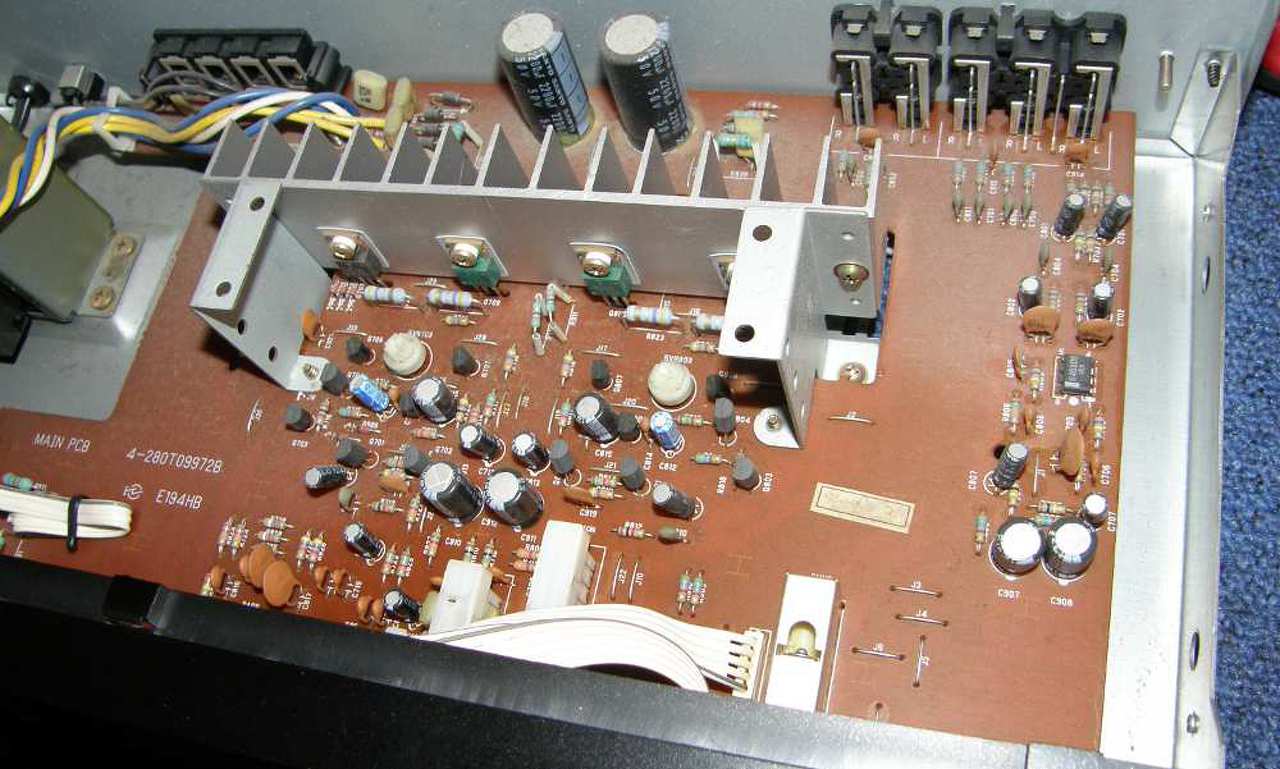

(#) petitrial hozzászólása Okt 23, 2015 /

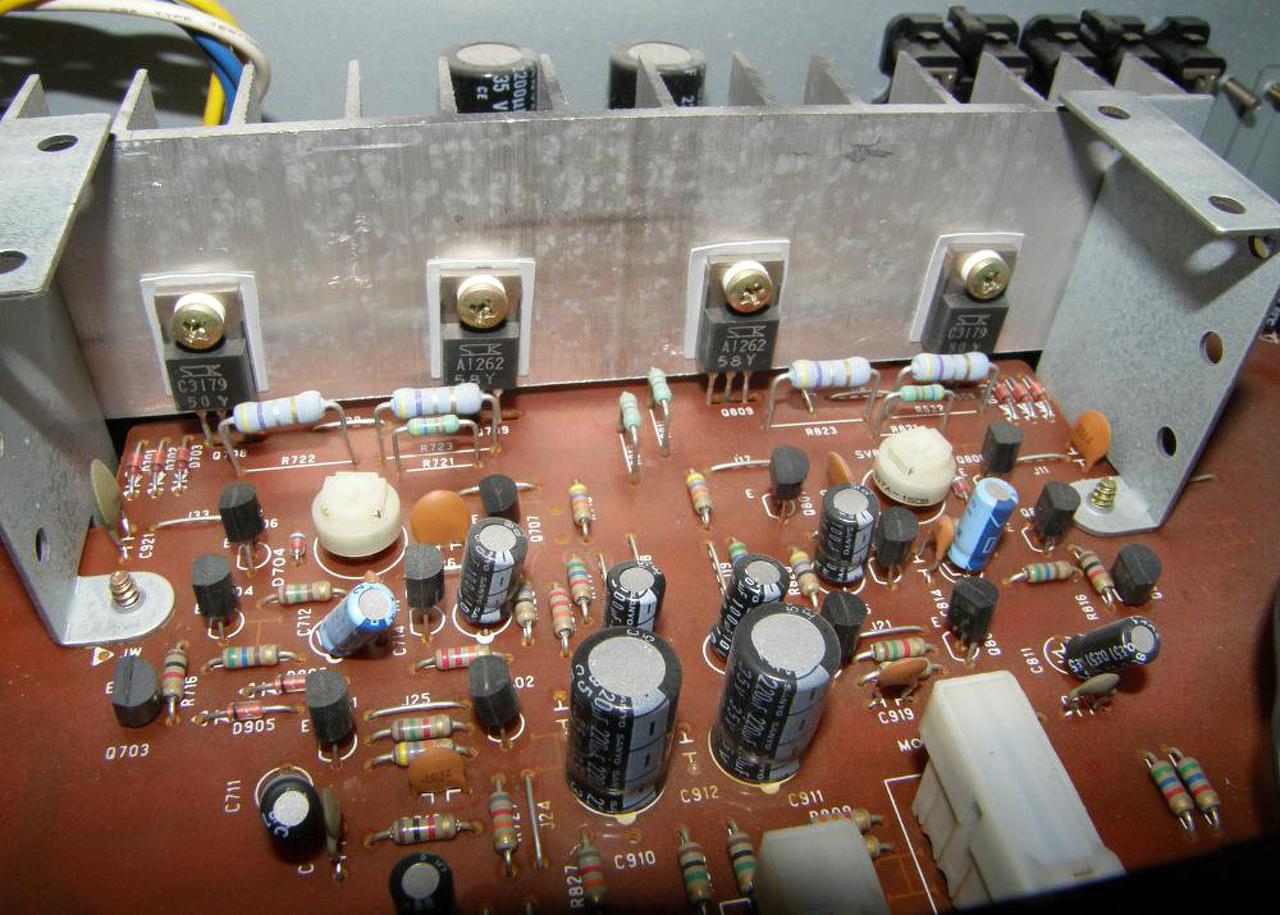

Van itt ez a régebbi típusú Sanyo (System 220) erősítő, D526 és A1262 végtranzisztorokkal. Az erősítő leégett, az említett tranzisztorok zárlatosak lettek, de sajnos ugye ezek a típusú tranzisztorok már nem kaphatóak, ezért BD243C és BD244C tranzisztorpárral helyettesítettem őket a nagyker ajánlása szerint. Az előtte lévő fokozatot is kicseréltem, ugyancsak a nagyker ajánlása szerint (C2274 -> 2N5401, A984 -> BC639). A többi tranzisztor teljesen ép.
Indításkor viszont a BD243C NPN tranzisztorok ismét zárlatba mentek és sajnos nem tudom miért.
Valakinek nincs ötlete esetleg, hogy mi lehet a probléma?
Amit még érdemes tudni, hogy az előző gazdája összekötötte a két kimenetet (gondolom mert már az egyik alapból halott volt).
(a képek internetről vannak, de teljesen ugyanez a modell)
Köszi előre is!
A hozzászólás módosítva: Okt 23, 2015
(#) 13_Balu50 válasza petitrial hozzászólására (») Okt 23, 2015 /
A lábkiosztásuk megegyezik e ? azt tisztázd le , szerintem a "SC2274 és a 2N5401 -é eltér .egymástól. az első NPN-es a második PNP-s.

(#) mindenes válasza petitrial hozzászólására (») Okt 24, 2015 /
Új félvezetők beépitésekor szükséges a nyugalmi áram beállítása is. Ennek hiánya okozhatja a végtranzisztorok idő előtti halálát. Ha ezt elmulasztottad könnyen lehetséges mint hiba ok. A kis fehér trimerekkel a gyártó ajánlása szerintire állithatod be a nyugalmit. Üdv.
