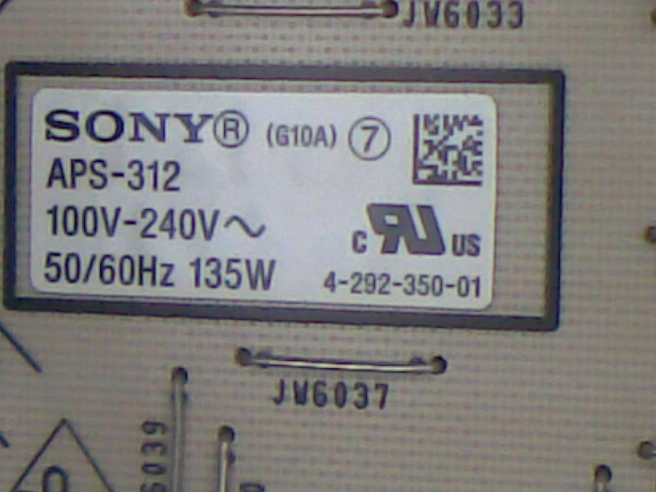

A kicsit több, mint 3 éves SONY KDL-32EX720 típusú tv készülékem két napja meghibásodott (Bravia SMART 3D FullHD)... lehet, hogy a nagy meleg miatt? ![]() A hibajelenség: minden funkció jól működik, csupán a megjelenítéssel vannak gondok. A kép olyan, mint amikor szellemkép van, de ez digitális változatban. Azaz pld egy vonal a menüsor alatt több vékony vonalból tevődik össze, de nem tökéletesen egymás alatt, hanem vízszintesen is elcsúszva... remélem egyértelmű, hogy miről beszélek. Egy biztos, hogy nem a vétellel van gond, mivel a menüben is így viselkedik (antennajel nélkül, lásd csatolt kép) A kérdésem az, hogy mi okozhatja ezt a hibát? A SONY support oldalán annyit írtak vissza, hogy panel csere szükséges... gondolom azért jobban behatárolható ez a hiba, ugye? A panelekről (pontosabban azok azonosító számairól) készítettem néhány képet, melyeket szintén mellékelek. Előre jelzem, hogy nem vagyok tv szerelő és nem is én akarom megjavítani (az elektronika más területén tevékenykedek), de - villamosmérnökként - szeretném azért tudni, hogy mi okozhat ilyen jellegű hibát. Tartok tőle, hogy a márkaszervízben nem kötik az orromra Esetleg valaki javít ilyet Debrecenben vagy a környékén??Ha itt is azt a javaslatot kapom, mint a SONY-tól, akkor már csak az ár fog dönteni, hogy javítás vagy új készülék... a szoftvere úgyis elavult, nem működik rendesen a SMART része (2012.júniusi vásárlás), pld nem nézhető április óta rajta a Youtube, de más internetes oldalakat se tudok behozni. Apropó... lehet-e olyat kérni, hogy a kibontott alkatrészt adják ide nekem? Ugyanis volt már többször rossz tapasztalatom a "panelt cseréltünk" módszerrel (ennek ellenére minden tiszteletem a becsületes szervizeknek és szerelőknek!!!) Köszönök minden építő jellegű hozzászólást, tanácsot! Üdv, Imi
Púpos kondenzátort nem találtál benne?
Nos kezdjük az elején.A panel csere az tág fogalom , lehet az az LCD paneltól a Tcon panelig bezárólag bármelyik a szervizben ezt úgy sem fogják megmondani.Elkérni elkérheted a csere alkatrészt majd adnak egy panelt , de korántsem biztos , hogy cserélték is.
A hiba lehet forrasztási hiba , alkatrész hiba, modul hiba, kontakt hiba , és lehetne sorolni. Az alkatrészek modulok árai 25-30 ezer FT tól mehet felfelé attól függ milyen modul . Az LCD panel a legdrágább , és még ehhez hozzájön az adott szerviz költsége is.Akkor most lehet mérlegelni , hogy smint legyen.
Erre én is gondoltam, átnéztem és meg is mértem az elkókat. Mindegyik kapacitása "a helyén van", nincs púposodás... Idézet: „Elkérni elkérheted a csere alkatrészt majd adnak egy panelt , de korántsem biztos , hogy cserélték is.” Na azért engem se ejtettek a fejemre ... a saját jelölésem csak megismerem rajta, és ha nincs, de erősködnek, hogy ők cserélték, akkor tudom a teendőmet... de nem erre megy ki a játék! Szeretném, ha ésszerű keretek között lenne egy működő készülékem...Ha mégsem éri meg cserélni, akkor már kinéztem egy készüléket, ami tetszene (igaz, hogy így kiesik a topicból )... http://www.bestbyte.hu/termekek/79873/Samsung_40_FullHD_UE40H6670S_...V.htmlErről mi a véleményetek? Érdemes megvenni? Ha nem fér bele, hogy itt nyilvánítsatok véleményt, akkor jöhet privát üzenetként is! Köszönöm előre is a véleményeket! Imi
Igen , hát gondolom , hogy körültekintő lennél csere ügyben.Én egy általánosságot írtam a döntés már nem az enyém.
A linkelt tévét nyugodt szívvel megveheted nem szokott gond lenni a Samsung tévékkel. Jó választás.
Csak nem hagyott nyugodni a dolog, ezért nekiálltam kiszerelni a többi panelt is, hogy alaposan átnézzem (eddig csak a tápegységet tartalmazó panelt vettem igazán górcső alá).
Szemmel, illetve nagyítóval nem vettem észre semmit, ezért portalanítás után összeraktam. Amikor minden a helyén volt, akkor bekapcsoltam... és ekkor ért az újabb meglepetés: se kép, se hang, csak a power jelzés melletti piros led villog 5-öt... és ezt ismétli, míg ki nem kapcsolom. Erről csatolok egy kis videót, melyet egy "buta" telefonnal vettem fel (sajnos ez látszik a minőségén is, de a jelzés jól látható rajta) Kérdésem az, hogy tudja-e valaki, milyen hibát takar az öt villogás?

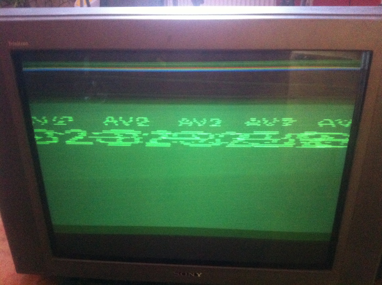

Üdv Szakik. Egy kis segítségre lenne szükségem. Adott egy Sony Kv-29fx66k trinitron csöves tv, és a probléma azzal van, hogy a kép nincs, csak a képcső tetején egy fehér/színes csík. Nem ugrál, nem mászik lefelé, mert nincs ideje a tv- rögtön újra próbál indulni. Egy kis kiindulási pont jól jönne vagy egy kapcsi rajz esetleg. Előre is köszönöm a segítséget.
Vertikális körben van a hiba .
A hozzászólás módosítva: Okt 20, 2015
Akkor jó helyen keresgélek
köszönöm a segítséget A hozzászólás módosítva: Okt 20, 2015
Igy igaz .És a rajzok hozzá .Sok szerencsét hozzá, ha esetleg megakadsz , akkor nyugodtan kérdezz.
Rendben. Nagyon szépen Köszönöm

Idézet: Bár a csík olyankor középen szokott lenni. Az általa feltett rajzokon meg nem látom a vertikálist. Eléggé szétdarabolt rajzok. Nem tudom, Sonyéknál még mindig az a szokás, hogy olyan IC-k vannak benne, hogy: Sony25, vagy Sony23? „Vertikális körben van a hiba .”
a panelon ezeket az ic-ket találtam. : A1837, C 5511, és egy 848205-ös jelölésű. az utóbbiról semmit nem találtam...
Ez volt a bajom mindig a Sonyval. Talán saját márkaszervizükben tudnak tájékoztatást adni a beszerzési lehetőségekről.
Az IC5400 lesz a függőleges végfok és a harmadik pdf-ben van megrajzolva.
