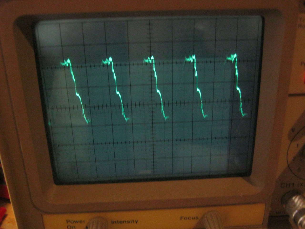

A szkópom a videón remélem jól látható hibajelenséget produkálja alacsonyabb frekvenciák mérésénél. (a videón a kalibráló négyszögjel van rákapcsolva a szkópra) A sugár fényerőssége modulálva van 50Hz-cel, és ez néha zavaró tud lenni, ha alacsonyabb a mért jel frekvenciája. 50 Hz-es jel mérésekor egyértelműen lehet látni, hogy a hullám fél periódusa világos, a másik sötét.
Amit próbáltam, de nem használt:. Egyenirányítottam, és szűrtem a CRT fűtését. Puffereltem a nagyfeszt. Testeltem a Z bemenetet.
Mi okozhatja ezt? Megjegyzem, hogy az eredeti EI hálózati trafó elpusztult, és most egy "ugyanolyan" paraméterekkel rendelkező toroid van benne. Talán az szórja meg?
Szerk: csak alacsony fényerőnél jelentkezik zavaróan a hiba. Ha kissé jobban rátekerem a fényerőt, akkor nem nagyon észlelhető. De sajnos nagyobb fényerőnél vastagabban is "rajzol".
A hozzászólás módosítva: Okt 21, 2015
(#) papus51 válasza mateatek hozzászólására (») Okt 21, 2015 /
Ha ez a fényerő moduláció 50Hz akkor nézz körül a nagyfeszültségű oszcillátor tápfeszültsége körül. Nincs-e rajta 50 Hz-es brumm.
A Z bemenetet hiába söntölöd, mert Z moduláció belülről is létrejön(jöhet).
Közben nézem és látom, hogy ebben nincs olyan, bocs.
Az R701-en kellene másik szkóppal megnézni, hogy van-e rajta 50Hz-es brumm, de először én a tápokat nézném végig, nem csak egyenáramúlag hanem hullámosság szempontjából is.
(#) nagym6 válasza mateatek hozzászólására (») Okt 21, 2015 /
Trafócsere óta van-e a hiba. Nem valószinű, hogy a trafó szórt tere lenne, inkább "dróton" mehet ez a zavar be. Trafó szórt tere általában az Y erősítő első fokozataiba tud beleszólni, a vízszintes vonal lesz hullámos.
Gyaníthatóan szűretlenség, másik szkóppal kellene tápfeszeken nézni. Vagy multiméter AC méréssel csak a szűretlen AC-t méri a DC-n.
(#) mateatek válasza nagym6 hozzászólására (») Okt 21, 2015 /
Hogy eredetileg is hibája volt-e ez, azt nem tudom, mert miután működőképesen hozzám került a gép, hamarosan behalt az eredeti trafó.
A tápokban mindenütt elkókat cseréltem. Mindenhová nagyobb puffer került, mint amilyen volt benne, de semmit sem változott.
Az R701-en nem mértem 50Hz-et. Kapott próbából párhuzamosan egy nagy elkót is, de semmi.
Úgy látom, a TR702 kollektoráról megy a jel, ennek útján kellene mérni 50Hz-et.
De itt -1850V van, óvatosság, műszer sem bírja. A 950V tekercs áramkörei szerintem az első gyanús.
Esetleg valahol testcsatlakozás bizonytalan.
Megpróbáltam a Z csatornát 50Hz-el modulálni, de egyenlőre nincsen siker. Mintha nem lenne egy fázisban a trafóról lejövő 50Hz-el. Így csak még furább lett.
Majd holnap, frissebben.
Z modulációra 40V ír adatlapja, ha jól értelmezem, 40 V-nál zár le. DC-vel is próbálható.
Esetleg szórt zavar lenne, egy testelt fémlemez a trafó elé téve árnyékolásként próbára kézzel tartva, változni kell a hibának.
(#) mateatek válasza nagym6 hozzászólására (») Okt 22, 2015 /
Kipróbálom az árnyékoló lemezt is.
A képeken az 50 Hz-es zavar lógó mérőkábellel, Z moduláció nélkül, majd Z modulációval.
(#) nagym6 válasza mateatek hozzászólására (») Okt 22, 2015 /
Esetleg a ks. csőnek zavarhat be a trafó szórt tere. TR716 kollektorát mérném, de nagyfesz van, nehogy műszernek ártson. A táp +11V is kapcsolódi ide, az nem hullámos-e.
(#) Ge Lee válasza mateatek hozzászólására (») Okt 22, 2015 /
A Holdoff szokott ilyet csinálni, de úgy látom ezen olyan poti nincs. A toroidra nem gyanakodnék, de azt kipróbálhatod hogy felcseréled a primer vagy a szekunder kivezetéseit annak kapacitása miatt, esetleg teszel a szekunderre vagy a diódákra egy néhány nF-os kondit.
(#) mateatek válasza Ge Lee hozzászólására (») Okt 22, 2015 /
Sajnos ezek sem hoztak eredményt. Kiszerelem a trafót, hátha hoz valamit, de nem reménykedem benne.
nagym6: TR716-ot nem tudok mérni nagyfeszű mérőfej hiányában. Nem akarok több rottyos szkópot.
