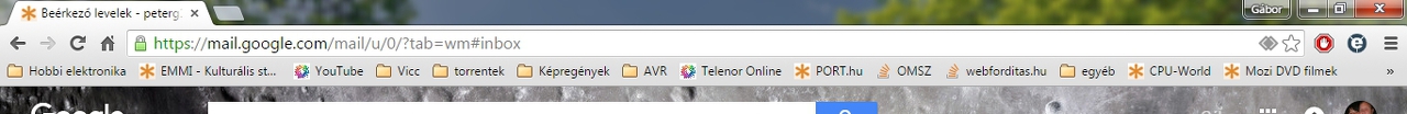

Az egyik gépem vírusos lett , leirtottam. Emlékeztetőül annyit hagyott hátra, hogy a könyvjelző eszköztáram linkjei előtti favicont felülírta. (G. Chrome) Kerestem megoldást, törlöm a favicon file-t a appdata... könyvtárból , de a következő linkhasználatkor felülíródik és ezeket a csillagokat, vonalakat teszi a linkek elé. Gondolom a vírusos gépről szinkronizálódott a google szerverére, és onnan mindig letölti a hibás favicon fájlt. Találkozott-e már valaki hasonlóval?
Én vírus után (tehát 2 évente 1x) mindig újratelepítem a gépet, nem kockáztatok, hogy marad valami belőle. Próbáld meg a Chrome-ot újrarakni.
Ha a Chrome szinkronozva van a Google fiókoddal, akkor hiába törlöd a gépeden a favicon fájlt, hejreállítja a faviconokat a Google szerverén lévő mentésből. Először is azt kell kiderítened, hogy nem fut-e még valami kéretlen alkalmazás a gépen, ami állandóan felülírja az ikonokat? Kapcsold ki a szinkronozást, lépj ki a Chrome-ból és úgy töröld a c:\Users\felhasználónév\AppData\Local\Google\Chrome\User Data\Default\Favicons fájlt. Így újraindítás után nem lesz egy favicon sem, csak az általános ikon minden könyvjelző előtt. Ha kis idő múlva, vagy ismételt újraindítás után mégis megjelennek a nemkívánt favikonok, akkor valami fut a háttérben, ami felülírja. A favikonok frissítését kipróbálhatod szinkronozott állapotban is: fellépsz a kérdéses oldalra, pl. a könyvjelzőid között lévő Port.hu oldalára és a domain név után beírod a címsávba a favicon elérhetőségét (esetünkben http://www.port.hu/favicon.ico) , majd ha megnyílt az ikon fájl, nyomsz egy CTRL+F5 -öt a frissítéséhez. Ha ez működik, akkor ez is járható út, csak lassú...
