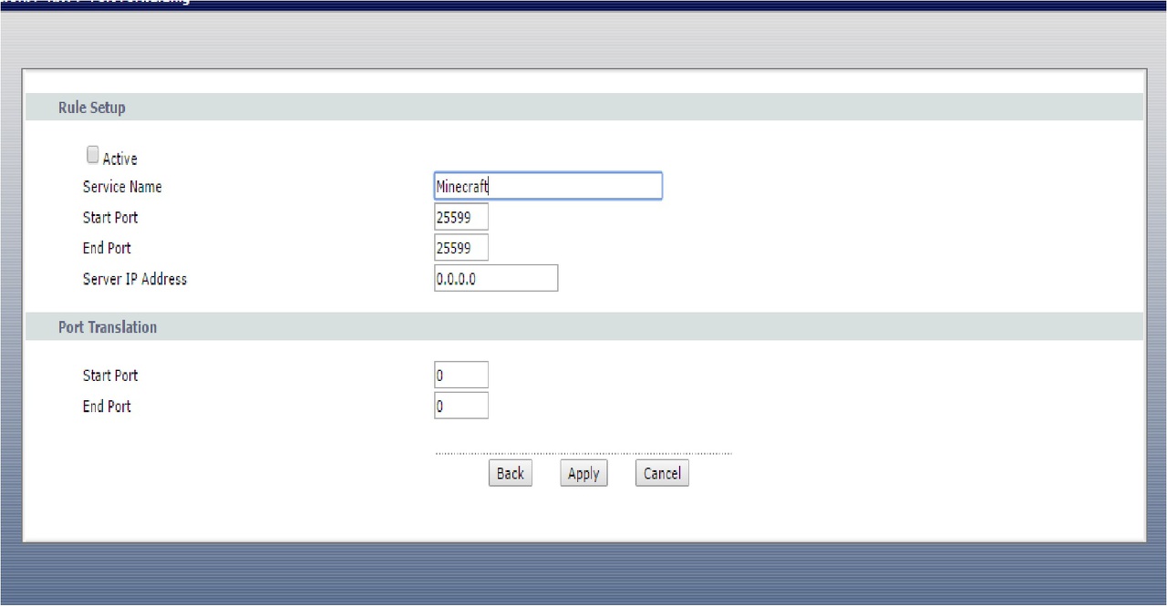

Egy Minecraft szerverhez kellene portot nyitnom egy az Inviteltől kapott ruteren. (erről megy a net, és az IP tv is) A képen látható lehetőségek közül melyik kell nekem?
(#) eSDi válasza szucsistvan123 hozzászólására (») Okt 26, 2015 / 1
Teljesen mindegy, az csak a nevét adja meg és beírja az ehhez szokásos portot, amit amúgy is tudsz valószínűleg módosítani. De a lista alján ott van a User-def, azaz a felhasználó által megadva.
(#) szucsistvan123 válasza eSDi hozzászólására (») Okt 26, 2015 /
És a Port transalationhoz kell valamit írni?
A hozzászólás módosítva: Okt 26, 2015
Jó kérdés, ilyet még nem láttam (talán ez lehet a port triggering). A gép IP címét ne feledd beírni és tedd aktívvá a szabályt.
Ha nem megy akkor alulra is a fenti port címeket írd be szerintem.
Megvan! Működik! Köszönöm szépen!

(#) bbb válasza szucsistvan123 hozzászólására (») Okt 26, 2015 / 1
A Port translation arra jó, hogy a külvilág számára más portszámot adsz meg, mint a saját hálózatodon. Azaz pl. a külvilág felé a 99-es portszámot adod meg, bentre a 98-at. Ekkor ha valami a 99-en próbálkozik bejönni, akkor a router átlöki a géped felé a 98-ra. Ez pl. akkor jó, amikor bizonyos portok le vannak tiltva, így mégis tud menni a kommunikáció.

(#) szucsistvan123 válasza bbb hozzászólására (») Okt 26, 2015 /
Mindenhova ugyan azt a portot írtam! A lényeg, hogy működik!
