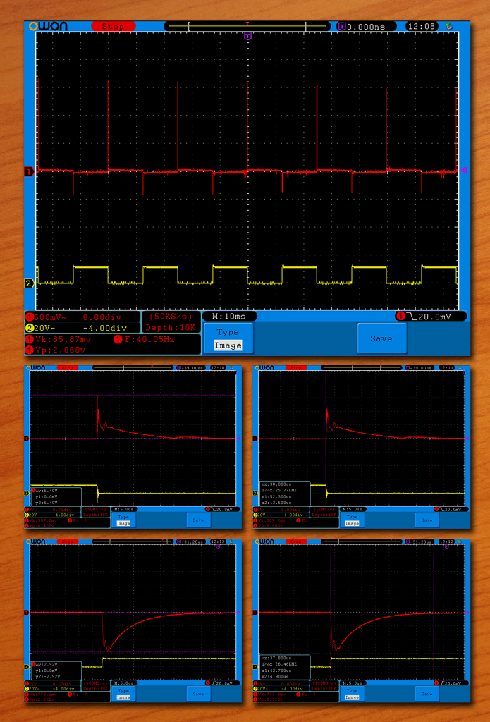

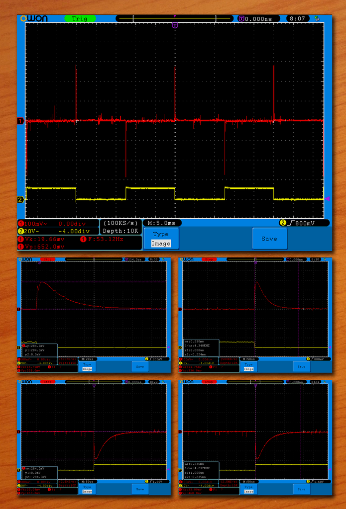

A DIGI PSU POWER R1B verziójú labortápomról csináltam néhány mérést. CV módban 1.14 A és 2.24 A között tudtam a meglévő ellenállásaimból kialakítani a kapcsolást 15.00 V mellett.
A 230 V-os hálózati, valamint a táp szoftveres ki/be kapcsolásáról is felvettem néhány jelalakot.
Ha valakit érdekelne mellékelem a rajzát és a nyáktervét. A korábban közzétett vezérlő rész és annak programja változatlanul használható ehhez is.

A szkópábráidat nézve vagy valami mérési hiba történt vagy van még mit csinszolnunk a tápegységeden. Ugyanis az ábráidon az látható hogy a kimeneti feszültség kb negyed voltot esik a terhelés változásának hatására. A változáskor fellépő tranziens (alul és túllövés) után világosan látszik hogy nem áll be a kimeneti feszültség ugyan arra a szintre ami a terhelés-változás megtörténte előtt volt. Ilyet hibát egyik nálam járt labortápegység sem produkált. Ez lenne a feszültség-generátoros üzemmód lényege hogy a kimeneti feszültséget egy kívánt értéken tartja a terheléstől függetlenül.
De hogy jót is mondjak; a túllövés nagysága és lecsengésének ideje már teljesen korrekt, egy szinten van azokkal a labortápokkal amiket én méricskéltem. Megmutatom négy labortápnak a mérési eredményeit (a többié sajnos nem ennyire jól kiértékelhető...) a tied mellé:
(ABC-sorrendben
2.7.4a -> Túllövés: 12,6V (lecseng 5us alatt)
DIGI PSU POWER R1B -> Túllövés: 1,26V (lecseng kb 5us alatt)
Proli007 -> Túllövés: 3,48V (lecseng 16us alatt)
SMPSI -> Túllövés: 6,4V (lecseng 38,8us alatt)
SMPSII -> Túllövés: 0,284V (lecseng 230us alatt)
(#) tkovacs válasza Attila86 hozzászólására (») Máj 20, 2014 /
Szia Attila!
Szerencsére csak a mérési elrendezésem hibájáról van szó. Egy nem túl vastag vezetékkel kötöttem össze a labortápomat és a forrasztós próbapanelen lévő fetes kapcsolást. A szkóp pedig a próbapanelre volt ráakasztva. Rőgtön gondoltam, hogy az összekötő vezetéken eső feszültség kavart be, ezért most megismételtem a mérést, de úgy hogy a szkópot közvetlen a táp csatlakozóra tettem.
Segítségeidet ezúton is köszönöm!
(#) Attila86 válasza tkovacs hozzászólására (») Máj 20, 2014 /
Szia! (Egy nap elég ha egyszer köszönünk egymásnak. )
Feltételeztem hogy csak ilyesmiről lehet szó. A szkópzsinórt ilyenkor mindig közvetlen a kimenetre kell akasztani. Így már mindjárt jó is lett! Én a mostani ábrádon láthatónál szigorúbb voltam a méréseimnél, itt az x2 kurzort én az utolsó DIV környékére tettem volna.
Ha gondolod elvégezheted ugyan ezt a mérést áramgenerátoros módban csak ott kell egy sönt és arra megy a szkópzsinór. (Meg persze árammérésre kell kapcsolni a szkópot.)
Üdv.!

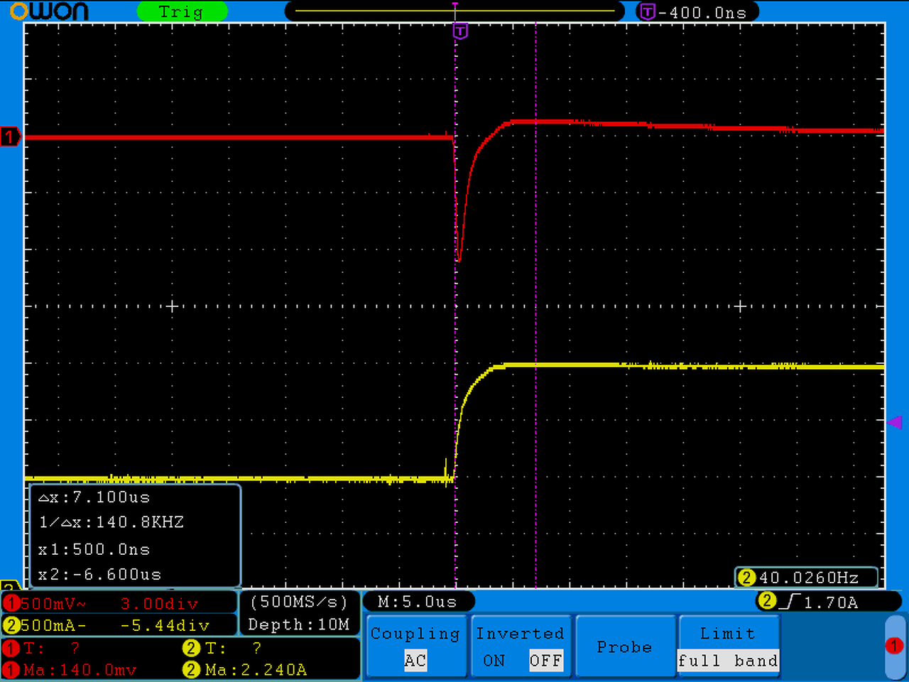

Nos, ez lenne az amikor beáll az 1.5 A-es áramgenerátoros üzemre.

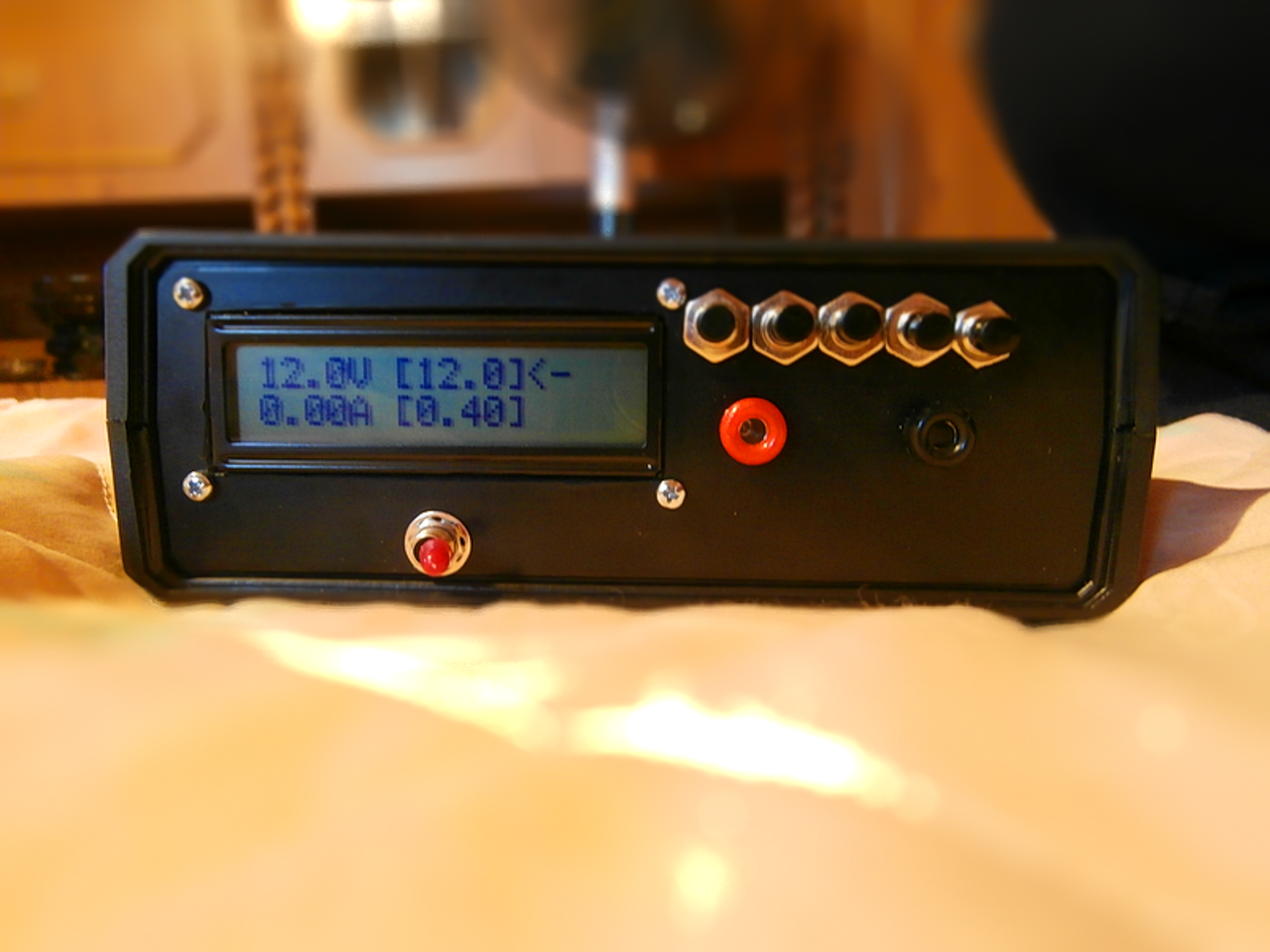

(#) MATA hozzászólása Okt 4, 2015 /
Üdv ismét mindenkinek!
Elkészült a digitális tápom köszönöm a segítséget Morgo fórumtársnak!Még a gombokat kell feliratozni!

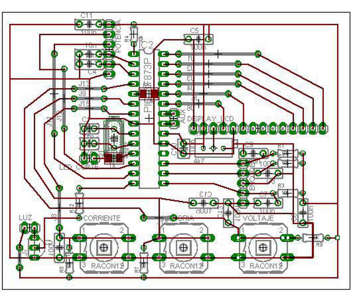

Nemrég találtam rá egy oldalra ahol ismét egy digitális tápot tettek közzé http://320volt.com/en/pic16f873p-ile-0-25v-2-5a-dijital-lcd-gostergeli-guc-kaynagi/ egy kis segítséget szeretnék kérni. Kérdésem a következő a Pic 21-22-es lábánál az AUX feliratú két érintkező mire szolgál és az J7 tranzisztor mellett a LUZ feliratú érintkező is mire szolgál? Köszönöm az esetleges válaszokat előre is!
