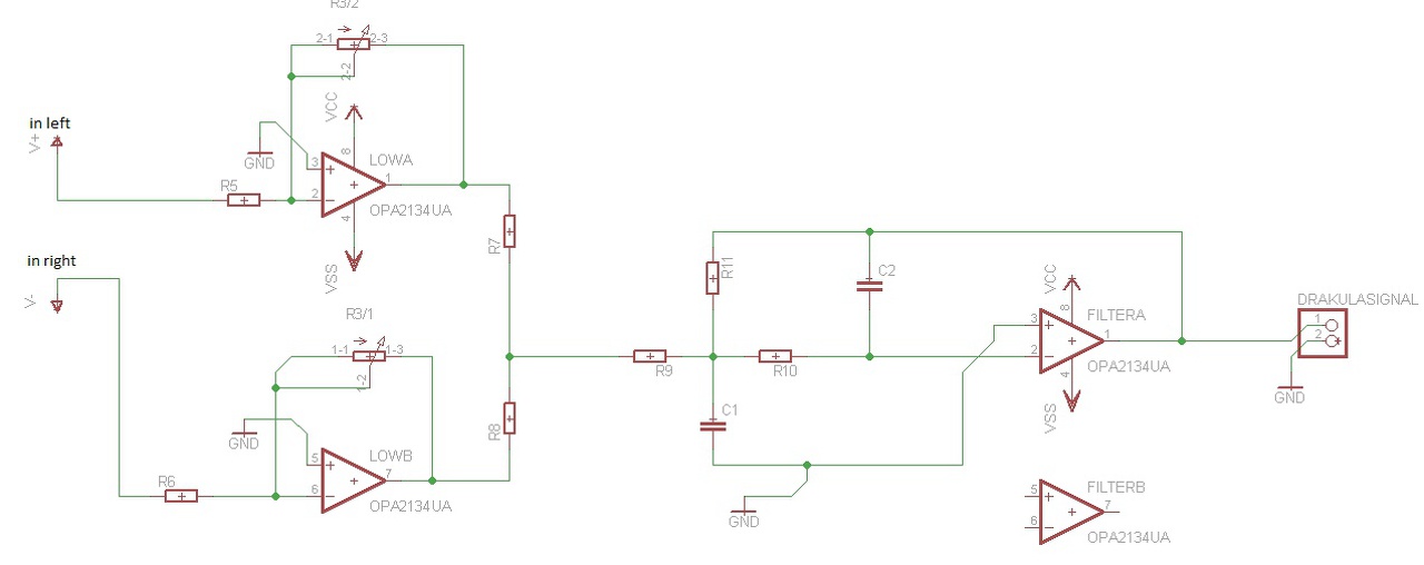

				Sziasztok szeretnék építeni egy előerősítőt, megvannak hozza az opa2134 eseim csak az a probléma hogy nem igazán tudom hogyan lehetne összeboronálni a két audiójelet a basszushoz, mert az nem igazán jó ötlet hogy csakaz egyik bemenetet használom... Van valakinek tippje? Van egy rajzom is amit meg akarok építeni, tartalmazegy elképzelést de nem vagyok benne biztos hogy jó   EDITke: nem is összeadás kellene mert ha lehúzom az egyik oldalt ugyanúgy hallható lesz hanem inkább rárakás...amelyik nagyobb az menjen tovább... A hozzászólás módosítva: Okt 28, 2015
				Szia! Nekem van egy bevált kapcsolásom.
				Húú hát jó kis kapcsolás   csak sajna nincs több műveleti erősítőm , ha jól látom a sötét zöldek szűrők igaz? Vajon ha eggyel helyettesítem attól még működne?
				A szub csatornában már nem kell különleges minőségű műveleti erősítő, mert kicsi a jelváltozás sebessége és a szűrő a zajt is elnyomja, TL074-et használok. Az utolsó fokozat csak egy opcionális fázisfordító, mely két végfok hídkapcsolását támogatja.

				Hmm, az utolsó fokozat alatt azt az utolsó négy műv.erősítőt érted?						 | Bejelentkezés Hirdetés |
