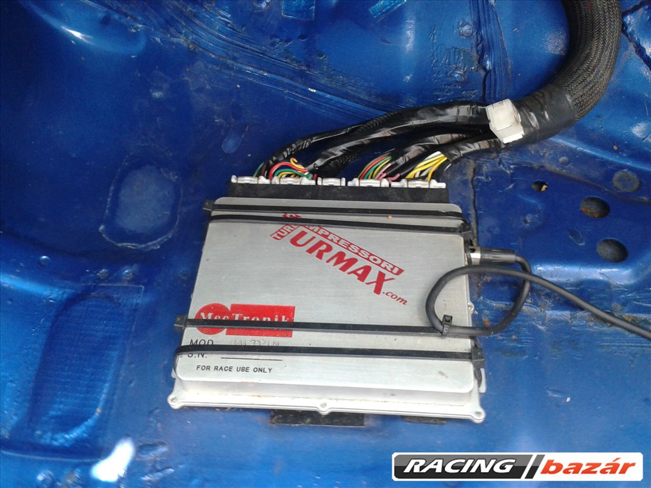

Sziasztok! Adott egy Subaru Impreza ahol az eredeti légszűrőházat eltávolították és sport (direkt ) szűrőt szereltek be. A légmennyiség mérőt kivették az eredeti házból és odakötegelték a motortérben a doblemezhez. Szigetelő szalaggal körbe tekerték és így "működtetik". Van ennek gyakorlati haszna (pl: több üzemanyag, magasabb alapjárat, stb.), vagy csak egy iszonyú nagy kontár megoldással találkoztam?
Köszönettel.

(#) AZoli válasza trayer hozzászólására (») Okt 31, 2015 /
„Van ennek gyakorlati haszna (pl: több üzemanyag, magasabb alapjárat, stb.)”
Nincs.
„vagy csak egy iszonyú nagy kontár megoldással találkoztam?”
Feltételezhetően igen. A légmennyiség mérőt az egyik legfontosabb érzékelő a keverékképzéshez, bár fojtószelep helyzetből tud következtetni az ECU a levegő mennyiségére, ez csak szükségüzem, hogy ne hagyja ott a gazdit az autó egy légmennyiségmérő hiba miatt.
Kivéve ha került bele egy standalone ECU, de a szigetelőszalaggal körbetekert szenzor nem erre enged következtetni...

(#) trayer válasza AZoli hozzászólására (») Nov 2, 2015 /
Szia! Nos, eltaláltad, standalone ECU lett beépítve az autóba. Így esetleg jelenthet valamit?
