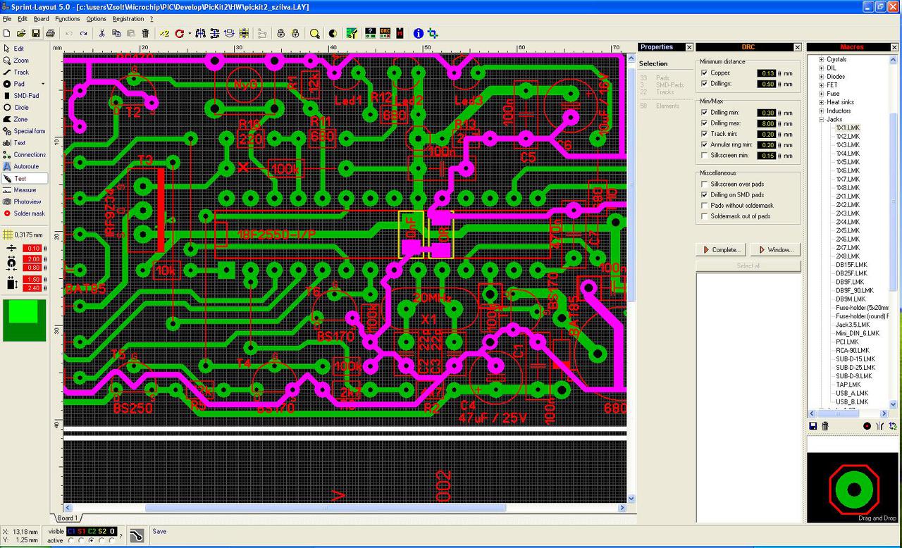

(#) Mircsof hozzászólása Nov 30, 2015 /
Valaki eltudná nekem magyarázni, hogy második képen miért villog a C5 L1 közötti vezetősav? A különbség annyi, hogy egyszer a C5 L1 részt jelöltem ki egérrel, a másik képen viszont a R2 C3 lábaira kattintottam (GND).
A két kép elkészítése között nem történt vonal változtatás, és nem értem miért villog együtt a kettő amikor a GND vonalat jelölöm, és miért nem villog ha a C5 L1 vonalra kattolok.
UI: Egyáltalán a kuka miért villog?

(#) niedziela válasza Mircsof hozzászólására (») Nov 30, 2015 /
Mondjuk a forrás megosztásával, és annak megnézésével lehetne válaszolni, egy pici panel részletről nem nagyon.

(#) pjg válasza Mircsof hozzászólására (») Dec 1, 2015 /
Nálam nem villog. A DRC-t nézd át. Ott lehet valami rosszul beállítva.
(#) Mircsof válasza pjg hozzászólására (») Dec 1, 2015 /
GND-t villogtattad? Mert ha magára az L1, C5 vonalra kattintasz akkor nem villog össze a GND vel. Csak akkor villog, ha magára a GND re kattintasz.
(#) niedziela válasza Mircsof hozzászólására (») Dec 1, 2015 /
A kuka miatt.
emelet.lay6
(#) Mircsof válasza niedziela hozzászólására (») Dec 1, 2015 /
Köszönöm, és valóban a kuka... Viszont áruld már el kérlek, hogy mi a fene baja volt a kukának, és hogy oldottad meg? Nem sajátom, csak makróból kihúztam és kész.
Azért van mert rossz rétegen volt a komponens
Normális esetben a komponensek vagy az S1, vagy az S2 rétegen vannak.
A GND oldaltól függően a C1, vagy C2 rétegen.
Tehát minden olyan komponens..stb ami ezen a rétegen helyezkedik még el, ua "potenciálnak"
