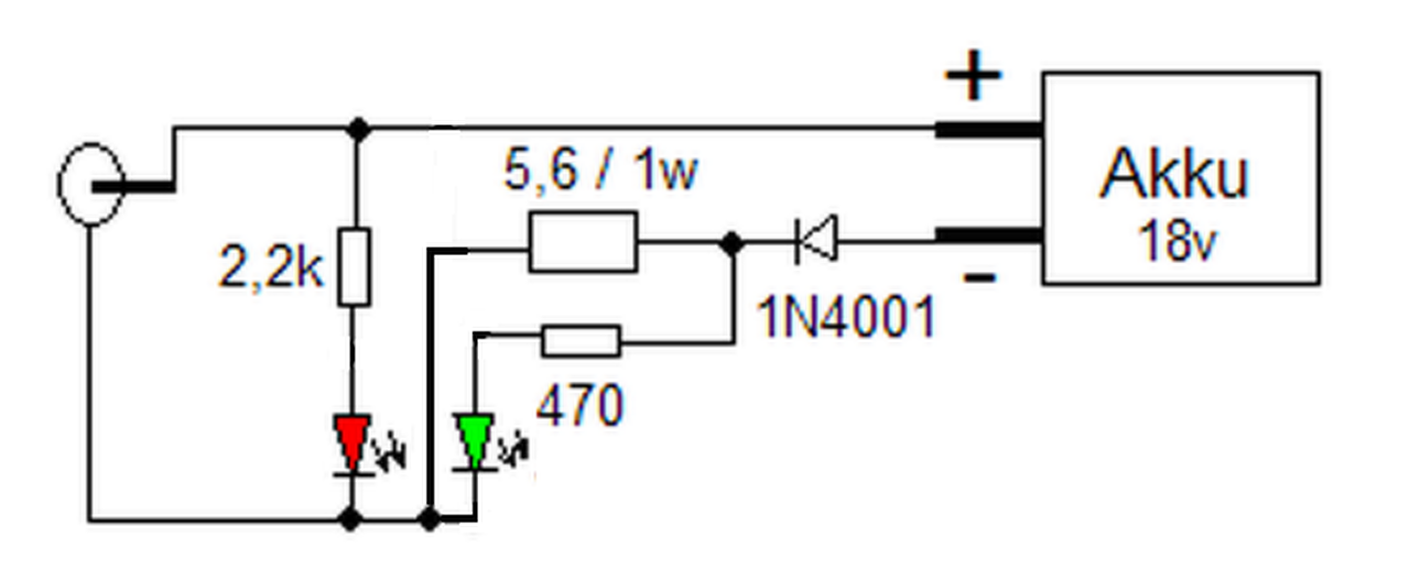

(#) eyess válasza spgabor hozzászólására (») Nov 4, 2015 /
Igen , mert ehhez lenne még egy dugasztáp , ami ehhez az aljzathoz csatlakozik .Na abban a dugasztápban van a lényeg .Az nincs meg ?
A hozzászólás módosítva: Nov 4, 2015
(#) Nemtudhatod válasza eyess hozzászólására (») Nov 4, 2015 /
Nincs azokban a dugasztápokban semmi, csak egy diódanégyes és egy kondi.
A 9.6 V-tosé kb 12-13 V ot adott, a 18 asé az enyém vagy 28 at, de csak párszáz mA-t.
Az én javaslatom is az, amit előttem leírt proli007 kolléga.

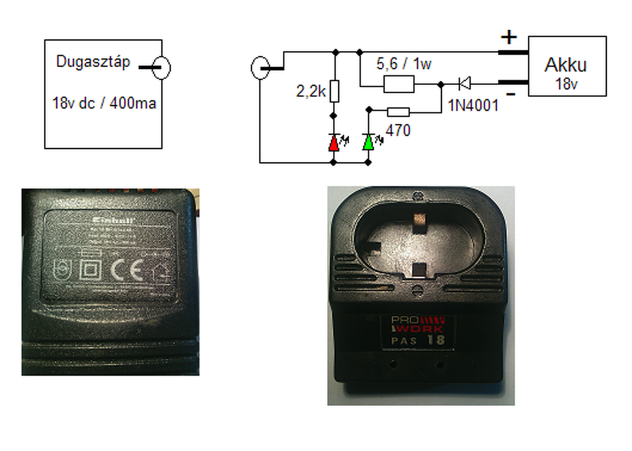

(#) eyess válasza spgabor hozzászólására (») Nov 4, 2015 / 1
Ha esetleg még sem lesz meg , és csinálni akarsz , vagy talán valakinek kellesz.Akkor itt lesz egy gyári töltő rajza .A képen látható töltőről lett lemásolva.Ennek a töltő dobozában volt a lényeg , de a tiédben a dugasztápban lesz.
(#) spgabor válasza eyess hozzászólására (») Nov 4, 2015 /
Oké, köszönöm mindenkinek a segítséget. A dugasztáp nincs meg, azért is írtam a topicba. Ezek egyik ismerősöm garázsából kerültek elő lomtalanításkor, még apukájáé volt mindkettő. Elsőre csak simán szeretném feltölteni, hogy az akksijuk egyáltalán él-e még. Ha nem, akkor az akksikat kidobom a szelektívbe, a gépeket meg elteszem, mert valamire biztos jók lesznek még idővel.

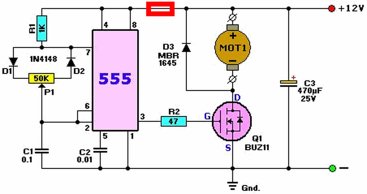

van egy akkus furogepem aminek a fordulat szabalyozos nyomos kapcsolojat szeretnem kicserelni pot meterre .milyen potit kossek a gephez es hogyan?

Szia nekem 24v os aksis furom van ahhoz jo ez a tolto szerinted? 18.5v 3.5A 65w os .en is allvanyos furofoz szeretnem felhasznalni a motort attetellel tokmannyal ugy hogy beepitel egy fordulat szabalyozot az eredeti helyett csk nem tudom mekkora potit tegyek bele ebben tudnal segiteni esetleg? Az eredeti is mukodik csak az ravaszkapcsolo es egyszerubb lenne beallitani a fordulatszamot potival . a furot fahoz hasznalnam max 10¢furoszarral.
(#) uniman válasza gru hozzászólására (») Nov 10, 2015 /
Ezek az értékek notebook tápegységre utalnak...a 3,5 amper az "édeskevés" lesz.
Ezt a tápot sem ilyen terheléshez találták ki!
A "poti"... a szabályozót úgyis szét kell szedned, akkor meg már meg is mérheted a az ellenállás-pálya értékét...

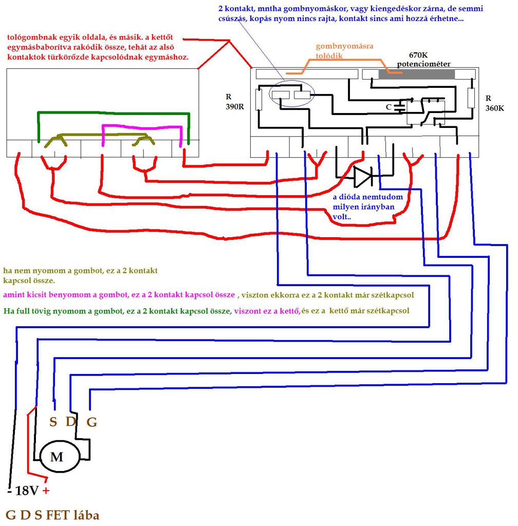

Szia! Nemrég szedtem szét egy akkus fúró fordulat szabályzó részét pont azért, hogy megnézzem bele lehet-e vezetni külső potit. Ami nekem jutott, abban nem poti volt, hanem a ravasz egy összetett több kapcsolót magába foglaló szerkezet volt. Egyik pl. kikapcsolt helyzetben rövidre zárta a motor kapcsait, másik pedig bekapcsolt helyzetben ha tövig volt benyomva akkor közvetlenül összekötötte a motort az akkuval, és csak ha valahol köztes helyzetben volt akkor szabályzott elektronikán keresztül. Ekkor sem egy sima potit lehetett állítani, hanem a ravaszba épített sokadik kapcsolónak 8-10 kivezetése volt, ami egy ellenállásokból kialakított sorra volt kötve és ez így alkotta a potit. Valószínűleg a tied is ilyen lesz. Én is először egy poti beledrótozására gondoltam, de aztán inkább egy külső áramkör építését választottam. Én a csatolt áramkörrel oldottam meg. Nekem jó volt változatlanul, de te 24V-ról akarod járatni, az NE555-nek kb 15-16V-nál nagyobbat nem szabad adni, ezért a kép tetején a piros kerettel jelölt vezetékszakaszt meg kell szakítani és egy feszstab IC-t be kell rakni oda. pl 7812-t. Vagy külön tápot adni neki. A fúróban levő FET-et is nyugodtan felhasználhatod, én pl. IRFZ44-et raktam be.

(#) rascal válasza gru hozzászólására (») Nov 11, 2015 /
Attól tartok így nem fog menni. Ha jól sejtem, akkor te a potit közvetlenül a motor és az akku közé raknád, de az úgy nem lesz jó, mert azok a potik amiket vehettél nem bírnak el akkora áramot, amit a motor felvenne üzem közben. Más okai is vannak, de ez a döntő. A fenti kapcsolás alkatrészeit kb. 3 poti árából megvehetnéd (a ravaszban is egy hasonló jellegű áramkör van), így akár meg is próbálhatnád megépíteni. Esetleg a ravasznak kitalálhatsz valami mechanikus megoldást, ami tetszőleges helyzetben rögzíteni tudja.

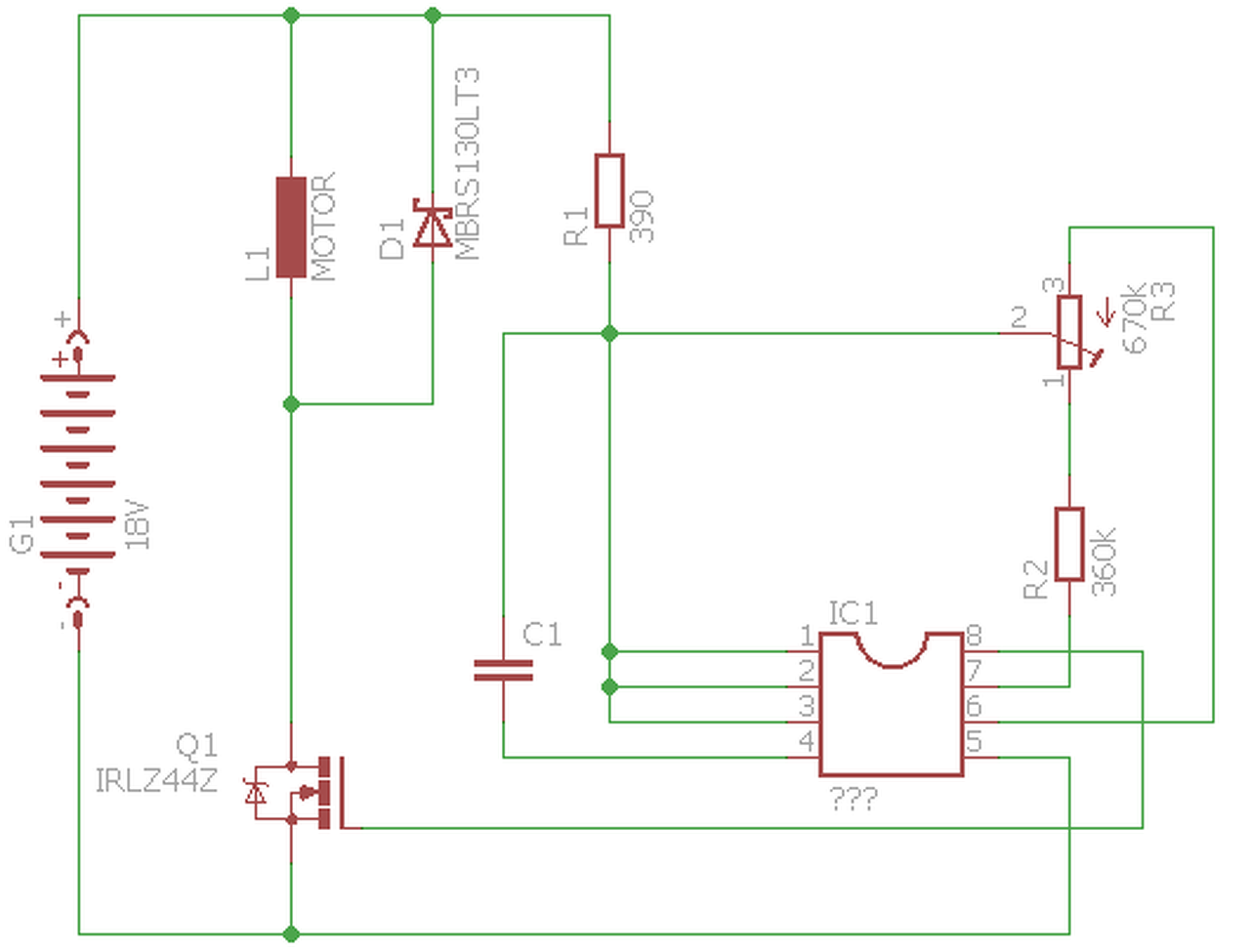

(#) jdani hozzászólása Márc 24, 2016 /
Hali. Aksis fúrómban a shottky és az IC ellőtt. IC tipúsát nem tudom..
Esetleg vmi tipp?
(#) rascal válasza jdani hozzászólására (») Márc 24, 2016 /
A két szélső kapcsoló állás most nem érdekes, mert elengedve rövidre zárja a motort, teljesen benyomva pedig közvetlenül kapcsolja az akkut a motorra kihagyva minden mást. A köztes állapotban dolgozik az elektronika. Visszarajzoltam a kapcsolást, hogy tisztább legyen a kép. Nézd át te is, hogy minden ok? Nem tudom melyik az igazi ic 1-es lába, itt önkényesen választottam. Az alkatrészek tokozása a fet és dióda típusa sem fontos most, és a poti két szélének az állása sem, ettől akinek ismerős az elrendezés, az meg tudja mondani, hogy lehet-e ilyen ic-t beszerezni és milyen néven.
A diódát fordítva kell bekötni, mint ahogy az ábrádon rajzoltad, amikor az akku hajtja a motort, akkor ő záróirányban van előfeszítve, csak amikor a fet kikapcsol, akkor fogja ő rövidre zárni a motort.
