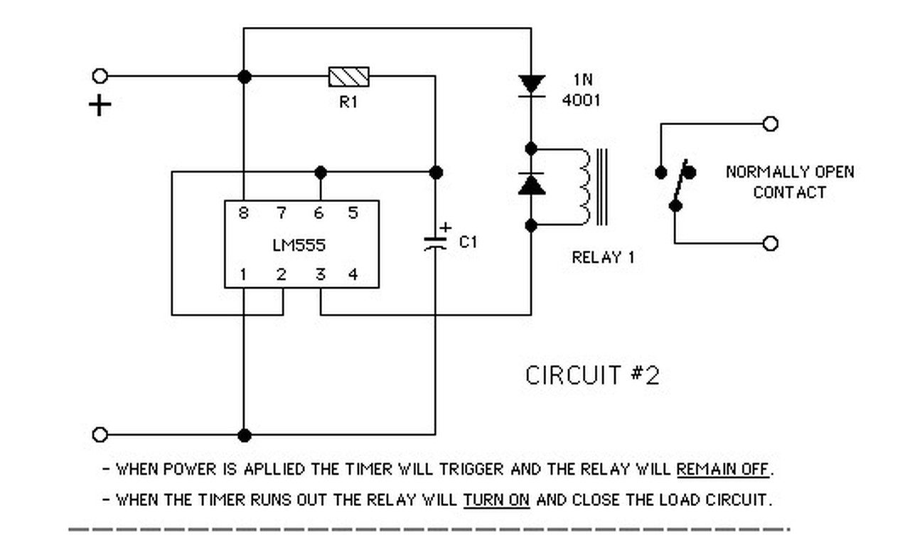

Nem tudom milyen tákolásokra gondolsz, részleteznéd? Igen, relével kapcsolom a kimenetet, csak nem a jelútban, mi a gond?

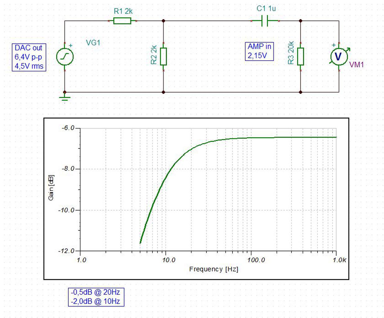

Az, hogy hülyeség. Miért kell az a kondenzátor a kimenetre? Amúgy ezzel a kapcsolással az a baj, hogy kikapcsoláskor nem fog kapásból lekapcsolni a relé és igencsak furcsa dolgok jellenek meg a kimeneten.
Az a kondenzátor az erösítöm bemenetén van (ha nem lenne egyértelmü - AMP in) és ott is marad. A kapcsolást még át kell gondoljam, összerakom próbapanelen és kísérletezek...

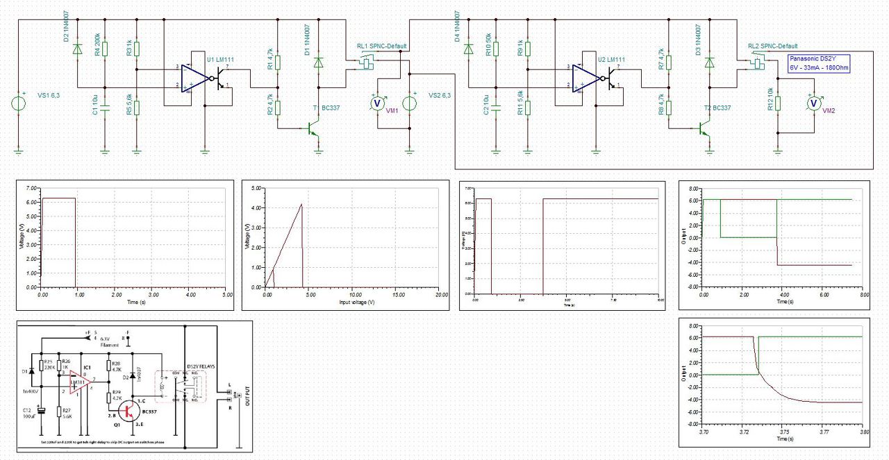

![]() Egyébként azonnal kell lekapcsolnia, ez igaz. Ez jobban tetszik? (persze NC relével) A hozzászólás módosítva: Nov 6, 2015
Érdemes olyat keresni, vagy inkább csinálni ami külön diódával tart szinten egy kondit ami így éppencsak lezár. Amikor csökken a tápfesz, akkor kinyit a tranzisztor ami lezárja a a relét kapcsoló tranzisztort, vagy a késleltető kondit süti ki és akkor nagyon kis késleltetéssel megoldható a lekapcsolás. PIC-et nem tudsz programozni? Azzal eléggé egyszerű "menedszment"-et csinálni az ilyesmikhez, annyit csináltam, hogy AC-ről külön diódával egy kis kondiban tartja a feszt, amikor megszűnik az AC, akkor a kis kondi egy pillanat alatt kisül és a PIC lekapcsolja a kimenetet. Azért előnyös még a PIC, mert jelvesztés esetén is meg lehet vele oldani a lekapcsolást.

De visszatérve a komparátoros megoldásra, a D1 feladata gondolom az lenne, hogy a tápfesz eltünésekor nem a 220K-n hanem azt megkerülve tud kisülni a C12, ami a föld felé pl. max. az R26+R27=6,6k-n keresztül jelen esetben. De egyébként meg teszek neki egy külön kis egyenirányítót és pici pufferkondit, azaz NEM a valamelyik 4700-10000µF-os DAC tápról fog járni, ami csak lassan engedné összeomlani a tápfeszt. A hozzászólás módosítva: Nov 6, 2015
A D1 legfeljebb akkor szólna bele bármibe is, ha a negatív tápfeszt kapna, nem is értem, hogy miért van az ott. Illetve süti a kondit, ha csökken a tápfesz, de, ha lassan csökken akkor nem sokat ér.

No siker a TINA-val, tudom szimulálni a késleltetést...
A hozzászólás módosítva: Nov 9, 2015
Söt hogy fokozzam, még a kikapcsolást is leszimuláltam...
![]() (hogy a VM1 miért billen át minuszba kikapcsolás után az egy rejtély számomra, de azt hiszem a müködés szempontjából nem is igazán érdekes) A hozzászólás módosítva: Nov 9, 2015
