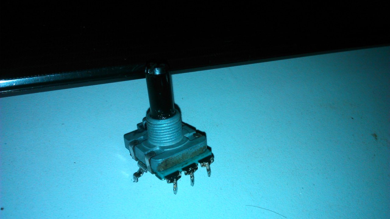

Van egy hifink és tönkre ment benne az encoder. Már próbáltam kipucolni, de úgy sem működik. Össze vissza szabályoz... Tudnátok mondani olyan encodert amivel ez helyettesíthető? Mert nem nagyon találok ilyet..
Szia, itt keresgelj
Már néztem, de ezt a típust nem találtam. Azt meg nem tudom, hogy milyen másik típussal lehet helyettesíteni.
