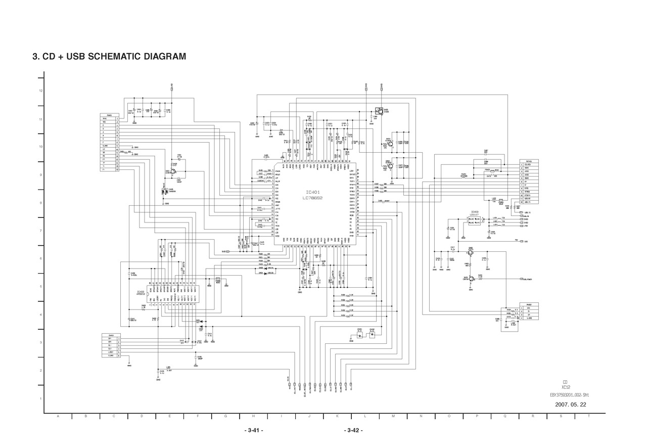

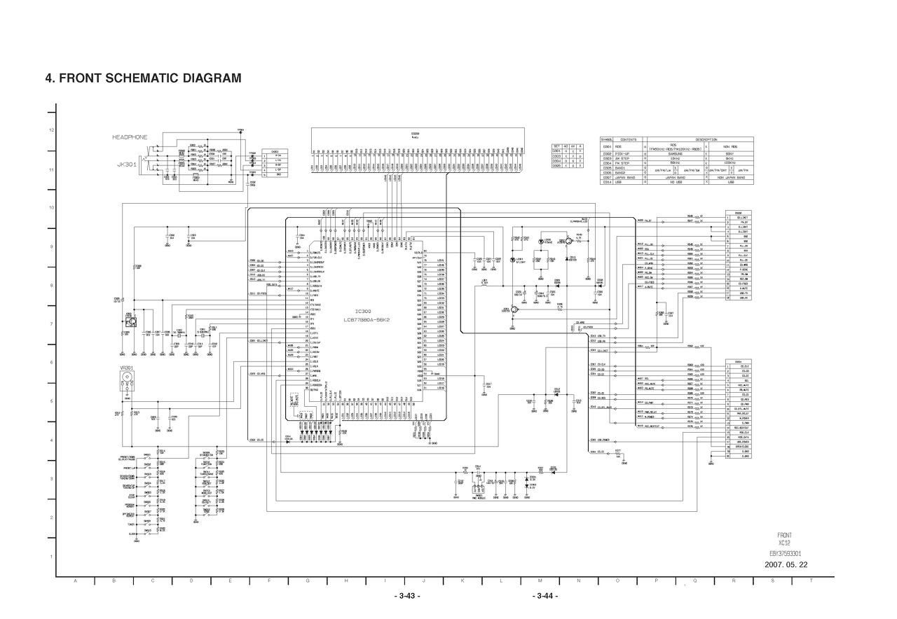

LG XC12U minihifim 10-ből 4 bekapcsoláskor elveszti a memóriát. Mi tartja a memóriát és mit tudok vele csinálni?
(#) nyerke26 hozzászólása Szept 22, 2015 /
Van egy philips fw m777 hifim ami bekapcsol és 2-3 másodperc után ki is kapcsol mi leheta a hiba
(#) Moderátor hozzászólása nyerke26 hozzászólására (») Szept 22, 2015
Illene új belépőként körülnézni a témák között, nem rögtön ugyanazzal a kérdéssel két topikot nyitni!
(#) szamóca válasza zaza99 hozzászólására (») Szept 22, 2015 /
Általában egy tölthető akku van a készülékben. Sajna a feltett rajzok nem nagyíthatóak, ezért nem látom jól.
