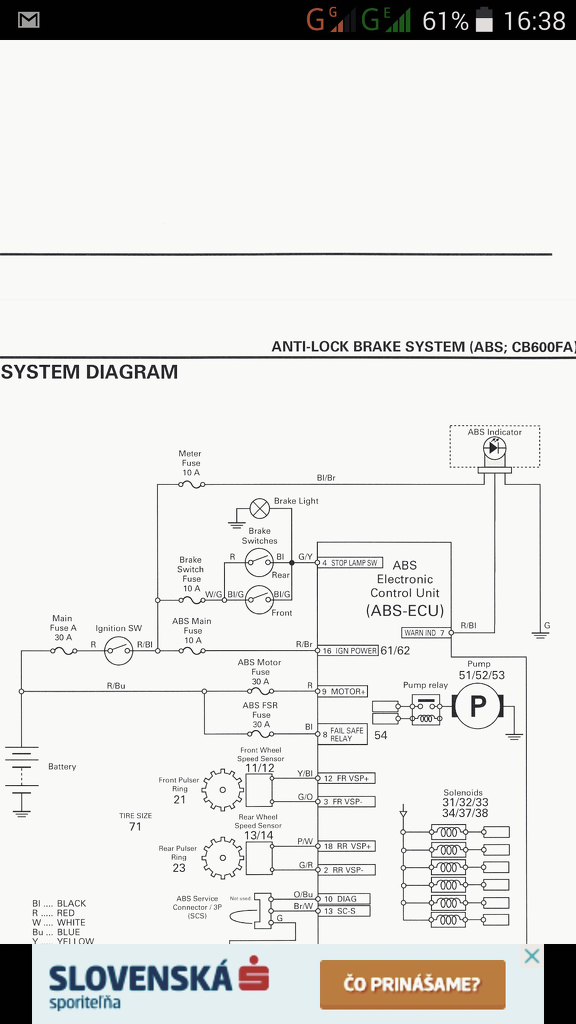

Szia, Próbálok itt válaszolni, mert ez a téma mégis közelebb áll hozzá. Az ABS működése roppant egyszerű, a keréktengelyen elhelyezett fogastárcsa jelét mérik egy tekerccsel, ami a fordulatszámát határozza meg. Ha fékezés közben 0 közelébe csökken, a nyomástartó szelep kinyit, és csökkenti a fékerőt, miután újra rendesen forog a kerék a többen elhelyezett hidraulika szivattyú újra növeli a nyomást a fékkörben. A bonyolultságát a benne elhelyezett teszt áramkör képviseli. Bármilyen hiba, vagy annak vélt esetén kiiktatja a működését.
A kérdésemre viszont nem kaptam választ, hogy visszajelzés nélkül működik-e a rendszer /ABS/? Az újabb autókon már egy égőt sem lehet kicserélni LED-esre, mert hibát jelez a rendszer, hacsak nem OBD rendszerőre cseréljük ki. Ez a figyelő áramkör által elvárt értéket fogja szolgáltatni, így átverve a computert.
Pont ezért, valószínűleg, nem csak egy LED van beépítve a kijelzőbe. De azért próbáljuk meg, hozzáteszem nem írtad a motor típusát, sem az ABS-ét, így csak feltételezéseket tudok írni, hogyan működhet szerintem...
- A bejövő jel és a + táp között felhúzó ellenállást szoktak használni a zavarvédelem, és a stabilabb jel érdekében. Értékét 10K Ohm nagyságrendre saccolom, de lehet ezen méri a vezérlő, hogy a vezeték nem szakadt-e?
-ZD411, valóban Zener, értéke kérdéses, 2,3V tól 10V-ig....
-R412 bázisellenállás, pár 100 Ohm
-C412 és az R413 a kondenzátor zavarszűrés, az ellenállás a gyorsabb lezárást biztosítja
-TR411, ha az E van a földön, akkor NPN
-R415 C411 ??? a LED működik nélkülük is.
-R414, igen előtét ellenállás, értéke a beépítendő LED függvénye, nem a nyitüfesz az érdekes, hanem a led áramából számítható Ohm törvényével.

Amott talán írtam hogy nem megy vissza semmi jel. Kiprobalni még nem tudom, mert nincs még meg minden a rendszerhez. A motor honda PC41
(#) Chipmunk1960 válasza jdani hozzászólására (») Nov 5, 2015 /
Szia, Így első ránézésre, pont olyan, amilyennek írtam. Csak itt 2 kereket figyel. 2 vevő van, + a 2 jel, és a féklámpakacsoló kell csak rá. Elméletileg a lámpa hiánya a működésben nem okozhat hibát. Gyújtás ráadáskor kigyullad, az öntest lefutása után elalszik, illetve villogva marad, ha valami hibát érez, és a modul letilt. Ha meglesz minden, és már tudsz fesz értékeket mérni, akkor megpróbálhatjuk rekonstruálni. DE a legegyszerűbb az volna, ha találnál a műszerfalról is rajzot, vagy egy másik motort amiben van s azt kimérni.
(#) jdani válasza Chipmunk1960 hozzászólására (») Nov 6, 2015 /
Gyujtás ráadásakor világít a visszajelző, és nem alszik el. Ha 5km/h nál többel megyek a visszajelzőnek el kell aludnia. Ha nem alszik el, akkor van hiba.
Próbáltam már mindenféle számot beírni a műszerfalról, rajzot keresve, de eleve gondoltam hogy nem lesz semmi. A másik dolog hogy keríteni egy ABSes műszerfalat, megint halva született ötlet. Ki szedné szét a motorját egy ismeretlennek?..
Mindegy, mindenesetre ha majd úgy fog állni a helyzet hogy meglesz a rendszer, már csak a visszajelző kellesz, majd írok, addig is kösz.
(#) Chipmunk1960 válasza jdani hozzászólására (») Nov 6, 2015 /
Igen 2 féle megoldás van, az egyik az érzékelő ellenállását méri, a Tied a impulzusokat hasonlítja össze az első, és a hátsó keréken. A kis Opelen pld, a nem ABS-esen csak a bal első keréken van jeladó, onnan veszi a sebbeség-jelet a műszer.
