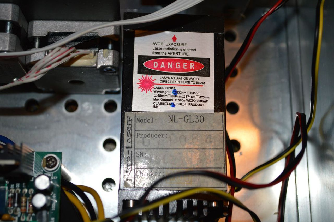

Ez egy gyári lézer, de ha korrekt áron lehet tuningolni, szívesen veszem az ötleteket. Köszönöm! A papírján 40mW-zöld és 60mW pirosat írnak, sok netes leírásban 100mW pirosat említenek. |
