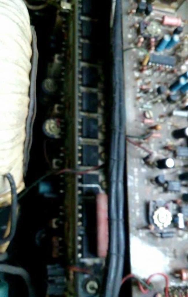

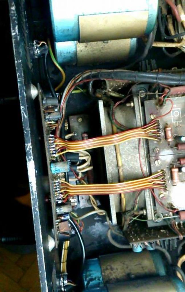

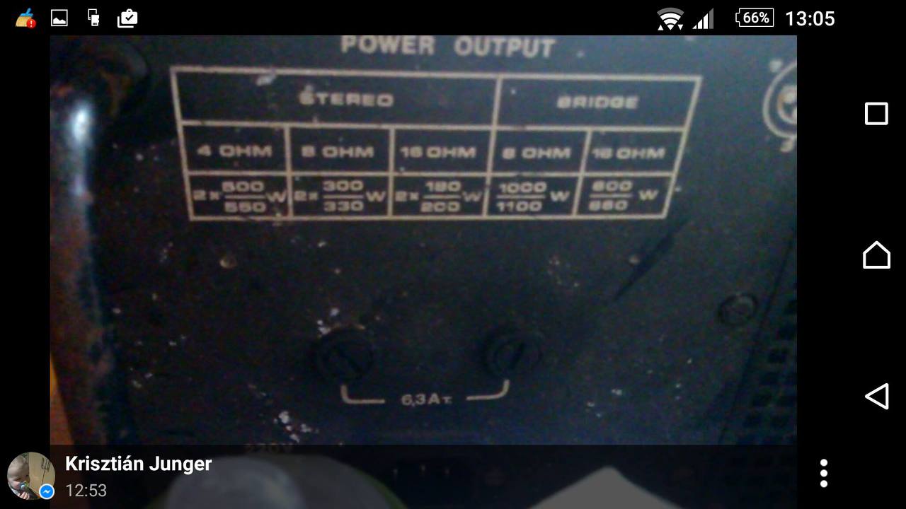

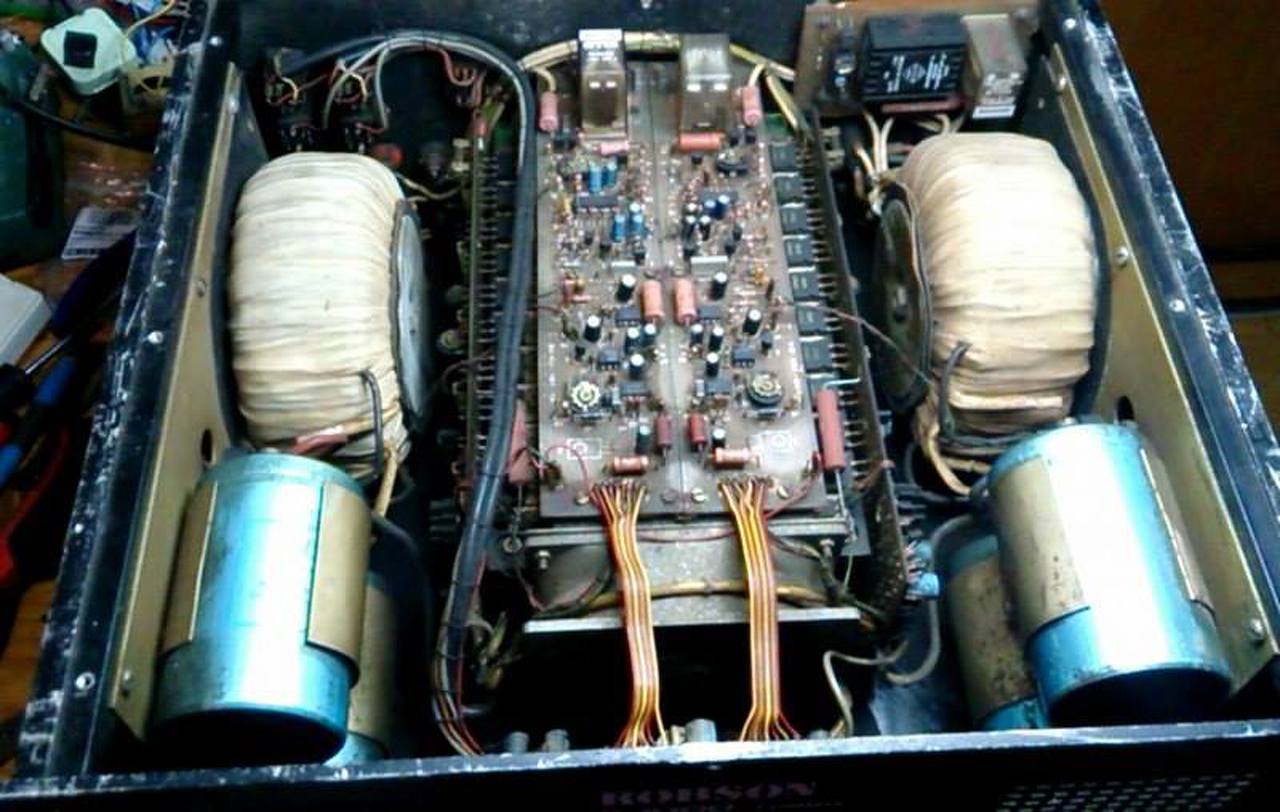

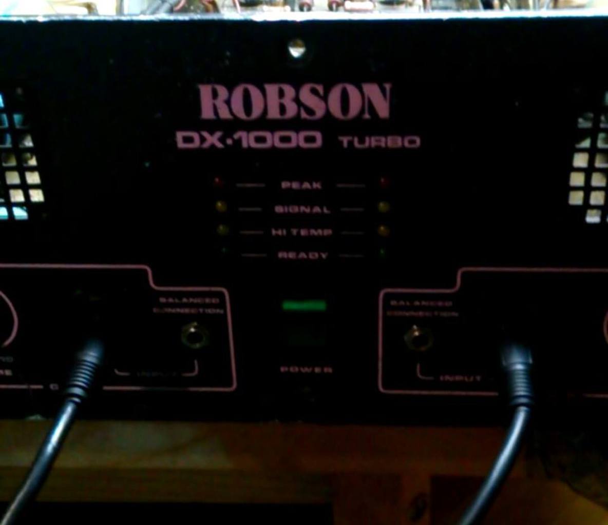

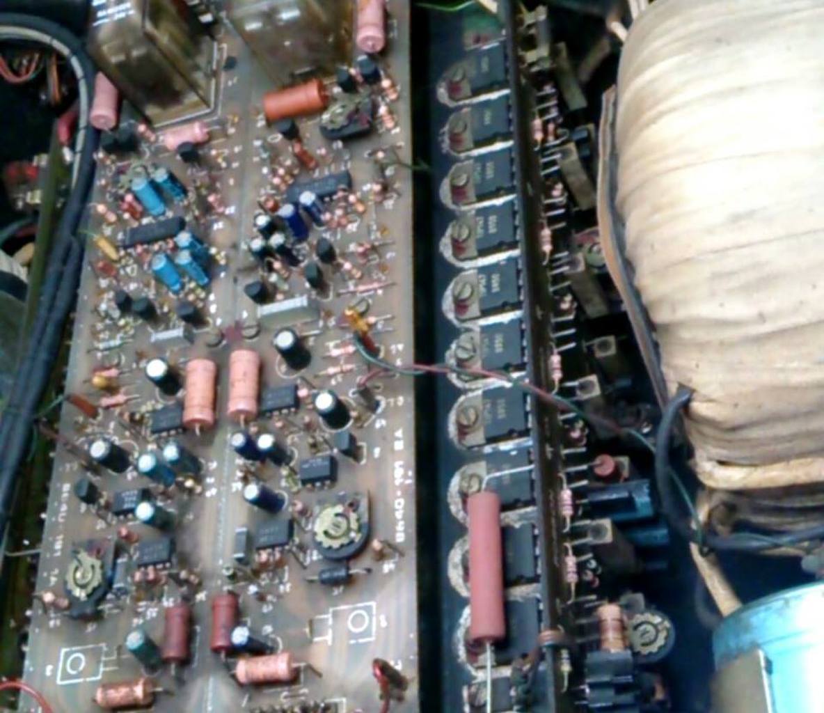

Sziasztok . Tegnap kaptam egy robósztus darab végfokot ajándékba kicsit leharcolt külsővel. Érdekessége a dolognak. tökéletesen üzemel,mind a melett hogy évekig hevert egy garázsban fedél nélkül lötykölődött bele még gáz ojal is. A panelt egy napig áztattam alkoholba hogy a rárakodott kosz le jöjön mert még az alkatrészek se voltak felismerhetőek. A poti szét volt hullva anyi nyűgje volt.Most üzemel tökéletesen.Itt egy pár fotó.Régi megbizható magyar termék Robston dx-1000
esetleg ha valakinek lenne hozzá kapcsolási rajza azt nagyon nagyon megköszönném.

Szia! Nemrég nálam is járt egy ilyen csoda, védelem hibával. Nagy nehezen kigugliztam a tervezőjét, és segített a javításban, bár nem tudom hogy a kapcsolási rajzot megosztja-e veled. Jó tanácsként javaslom, hogy a trafók bandázsát vizsgáld át, plusz ventillátort is nézd át, ha kell olajozd be kellően. Ne érjen meglepetés.

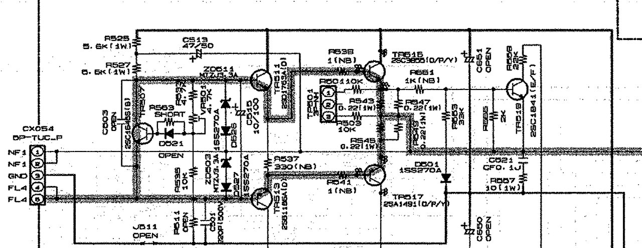

Ma kicseréltem a Denonban minden teljesitmény tranyot és a meghajtoit, de sajnos nem igen segitett, a bekapcsolás után egy pár másodperc alatt megnö az alapáram ( 1 mV-ról 40 mV-ra), igy azonnal kikapcsolom.
Még nem mértem tovább, mert az alatt a néhány másodperc alatt nem igen lehet. Hidegen nem találtam eltérést a másik csatornához (a bemenet DC csatolt és félö, hogy kivülröl jön az egyenáram - sajnos igen nehéz leválasztani a konstrukcio miatt).
Esetleg valami ötlet?

Feszültséget írtál nyugalmi áramnak. A 0,22 Ohm -on mérted, a mérőponton?
Ha a bemeneten kap DC -t és elbillen a végfok, az terhelés nélkül elvileg nem növeli meg a nyugalmi áramot, csak a kimenet billen el DC -ben és GND -hez képest mérhető a kimeneten.
(#) Massawa válasza steelbird hozzászólására (») Nov 29, 2015 1 /
Igen, a nyugalmi áramot általában mindig feszültségben fejezik ki azokon a soros kis ellenállásokon. 1-3mV-nak kéne lennie, annyi is a kezdetben, de utánna megindul felfelé és a védelem is bekapcsol.
Sajnos mechanikailag olyan bonyolult az egész dolog, hogy nem lehet szétválasztani a fokozatokat. Majd megprobálok kiforrasztani egy alkatrészt ( igaz ahhoz is szét kell szedni az egészet, majd összerakni, és csak azután lehet ujra feszültség alá helyezni - szétszedve lehetetlen.

Nem tudom miért vagy ezzel elfoglalva vasárnap hajnalban. Miota világ a világ a nyugalmi áramot az erösitökben voltban mérik. Ahogy a rajzon is látod ott a méröpont és arra adja meg a gyárto a feszültséget.
Az offsetet a földhöz viszonyitva mérjük, és valoban feszültséggel.
(#) steelbird válasza Massawa hozzászólására (») Nov 29, 2015 /
„...a bemenet DC csatolt és félö, hogy kivülröl jön az egyenáram - sajnos igen nehéz leválasztani a konstrukcio miatt...”
Én erre írtam, hogy mérd meg a kimenetet. Ha már eljutottál odáig, hogy nyugalmi áramot mértél, akkor plusz egy mérés és a gondolatod igazolódik, vagy cáfolódik. A nyugalmi áram pedig terhelés nélkül elvileg nem nő ennyit attól, hogy DC-t kap a bemenete. Persze, ez függ sok mindentől, a bemeneti DC szinttől, konstrukciótól, stb.. úgyhogy mérj kimeneti DC -t, ha az rendben van, akkor nyugalmi áram probléma. Lehet gerjedés, hűtetlenség (fellazult végtranzisztorok), meg utána még sok minden..
Pl. okozhatja alkatrész hiba miatti offset-elbillenés, ami a szabályzókörön belül történik valamelyik fokozatban. Ilyenkor el akar billenni az egyik fele a végfoknak a tápfesz felé, mire a másik fele visszahúzza, aminek az az eredménye, hogy egymásra nyitnak a végtranyók.
Meghajtó, ill. végtranzisztor hibája okozhat ilyen problémát.

Szia! Ne legyünk restek kiírni: az végtranzisztor emitter-ellenálláson eső feszültségről beszélünk, még akkor sem ha magától értetődő. A kezdők ettől még nagyobb késztetést éreznének a fogalmak összekutyulására.
Ami a kérdés lényegét illeti, el tudom képzelni a helyszűke miatt milyen gúzsban táncolás a javításod. Pár dologra azért rákérdeznék.
A nyugalmi áram állító trimmert visszavetted 0 ohm-ra? A félvezetők cseréje az ismételt beállítást indokolja.
A teljesítményfokozat ilyen durva sérülése legtöbbször magával viszi a csatolt rajzodon R537 pozíciószámú (330 ohm) ellenállást. Ha nem cserélted, rámérnél feszültségmentes állapotban?
(#) Massawa válasza steelbird hozzászólására (») Nov 29, 2015 /

Természetesen letekertem a trimmert, és a bekapcsolás pillanatában mintha reagálna (addig amig fel nem éled a proci akkor elindul az áram és kikapcsol a védelem). Azt a 330 ohmos ellenállást mértem nem volt hibás, csak a 0,22 ohmosak mentek el valamint a 538 (1 ohm) valamint a figyelö 551 (1 kOhmj ment el. Azokat mind kicseréltemösszehasonlitva a szomszéd csatornával eddig még különbséget hidegen nem láttam. Igaz ott vannak azok a zenerek azokat hidegen az áramkörben nehéz bemérni. Ki fog kelleni forrasztanom mindent.
