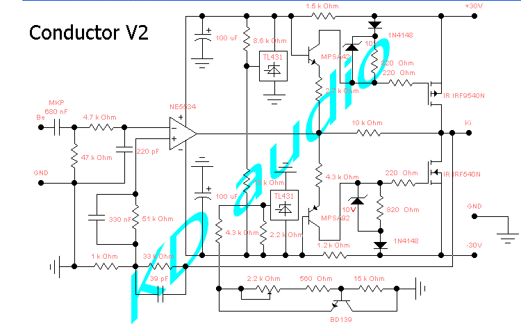

A belinkelt rajzban C3, C4 végzi ezt a feladatot és D1, D2 vigyáz a kondik és a műveleti erősítő épségére.
Az egységnyi egyenfeszültségerősítés kisebb kimeneti DC ingadozást biztosít igen egyszerű módon.
(#) frissadam válasza reloop hozzászólására (») Nov 18, 2015 /
Ugyan ezt a megoldást én beépíthetem a VF-be? Az erősítő hangját ez a megoldás nem befolyásolja?
(#) reloop válasza frissadam hozzászólására (») Nov 18, 2015 /
A 47µF kondenzátorra ráültetheted a diódapárt.

Elővettem a panelt, hogy kipofozzam. Annyi a kérdés a diódás dologhoz, hogy a linkelt kapcsolásokban a diódák egyik fele a földön van, másik pedig a visszacsatolókörben. A mit te ajánlasz az pedig a tápágakba lenne kötve. Mi a különbség? Mind a 2 megoldás jó lehet? Melyiket alkalmazzam?
