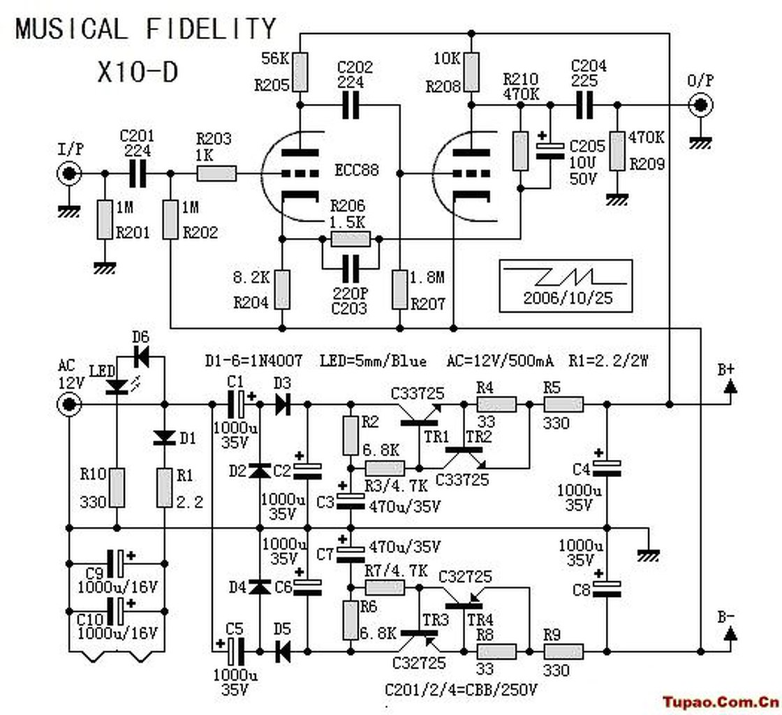

Sziasztok, tudtok mondani/ajánlani olyan előerősítő fokozat erősítő kapcsolást ami alacsony feszültségről is működik? pl 20-30-40-50 volt Előre is köszi
ECC86 alkalmas de drága és ritka. ECC/PCC88-al keress keress kapcsolást, az kis jelszinten elmegy 40-50 V-al.
Ha az ECC86-nál olcsóbbat szeretnél, akkor szovjet csövekre nézz kapcsolást, pl. 1Ж24Б, 1Ж37Б.
Vagy az USA eBay-ről elérhető náhány cső ami megfelelne neked: 12AE6, 12AE6, 12AJ6, ezekkel készült kapcsolásokra is érdemes rákeresni. Bár ha úgyis van az áramkörben hálózati trafó a 12-20-30-40-50V miatt, akkor már érdemes egy "rendes" csöves trafót használni a szokványos csövekhez megfelelő feszültséggel, és egyből tágabbak a lehetőségek csőválasztás terén.
Feszültségtöbbszörözőt is be lehet építeni néhány elkó és dióda alkalmazásával, de ezt sokan nem szeretik, mert néha 100Hz zajt okoz. Annyira egyszerű kapcsolás, hogy egy próbát szerintem megérne.
