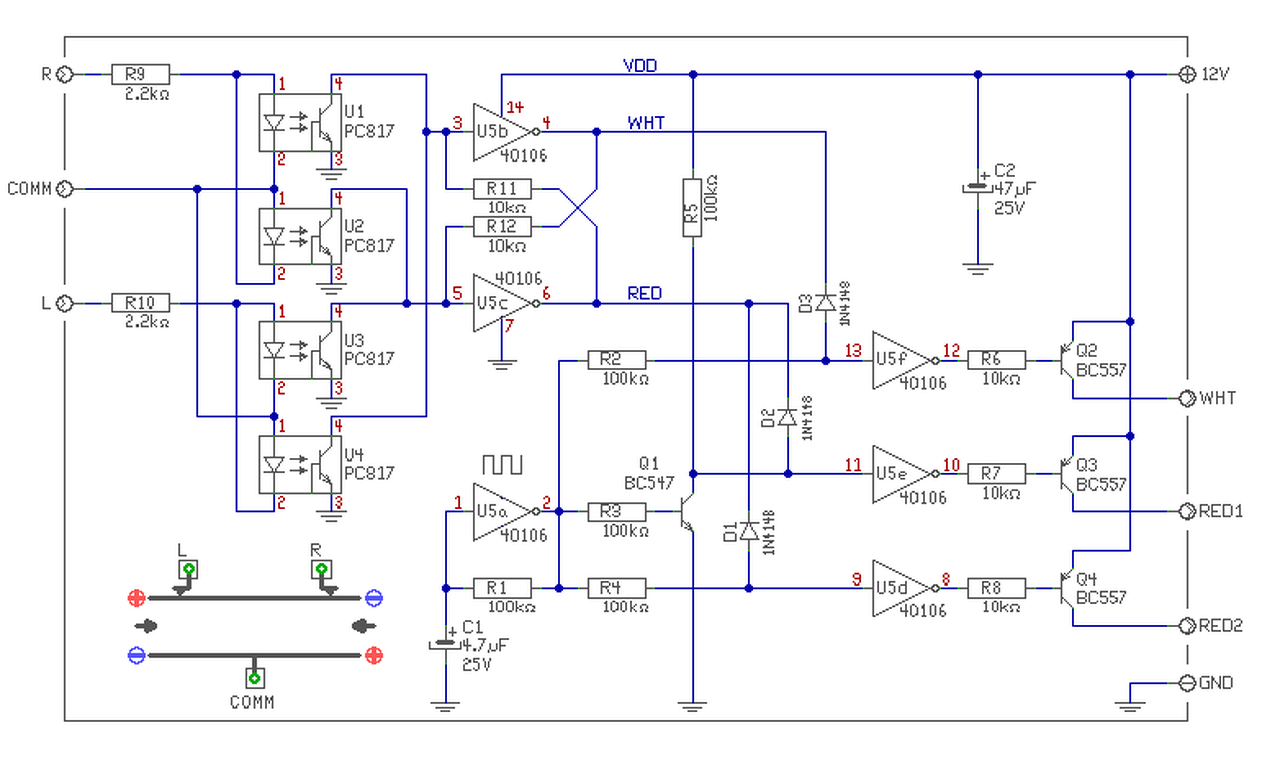

(#) Stopa55 hozzászólása Dec 3, 2015 /
Lehet, hogy már volt ilyen kérdés ezen a fórumon, de visszamenőleg végigolvasni az összes hozzászólást igen időigényes lenne , ezért én most arra szeretnék tanácsot/megoldási javaslatot kapni, hogy egy vasúti átjáró sorompós és jelzőlámpás rendszer műküdtetését a sínrendszerben lévő kapcsolóvágánnyal szeretném megoldani. Tehát a sorompós vasúti átjáró esetében alaphelyzetben a sorompó nyitott állapotú, majd a kapcsoló vágányhoz érkező mozdony a sorompót működtető elektrónikát bekapcsolja, tehát a sorompó leereszkedik tárt állapotra, majd egy másik kapcsoló vágány segítségével a sorompó ismét nyitott állásba kerül. Ehhez a sejtésem szerint egy kettős vezérlésű relére lesz szükség, s mivel ez a vasútmodellt működtető sínhálózattól kapja a jelzés 12 V-snak kell lennie.
A jelzőlámpás változat ennél lényegesen bonyolultabb, mert alap, azaz nyitott helyzetben egy fehér izzó villog, míg a vonat áthaladásakor kettős piros izzós villogót kell üzemeltetnie a szükséges áramkörnek. Ehhez kérnék megoldási javaslatot, melyet előre is megköszönöm.

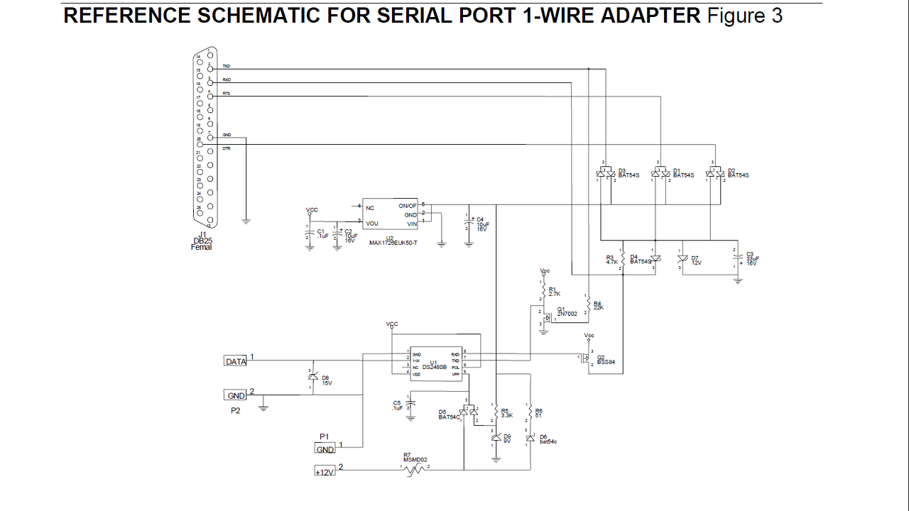

(#) JoEy28 hozzászólása Dec 3, 2015 /
Szeretnék megépíteni egy referncia áramkört, aminek a kapcsolási rajza alább lábható. A rajz jobb szélén van egy 12V-os zener dióda és azzal párhuzamosan egy 33µF-os elektrolit kondenzátor.
A kérdésem az lenne, hogy ez a két alkatrészt fordítva rajzolták-e az áramkörbe vagy valóban így kell, a rajz szerint bekötni? Ha van ideje átfutni valakinek a rajzot és lát benne több hibát, legyen szíves szólni.
Köszönöm szépen a segítséget.

(#) gyoran válasza JoEy28 hozzászólására (») Dec 3, 2015 /
Ha jól látom, a kérdezett kondenzátor negatív lábára a D1,D2 és D3 diódákon keresztül kb -12 volt jut a soros csalakozóból. Aztán vagy ez jut ki az R3-on át a soros portra adatvonalára, vagy a Q3-on keresztül + 5 V. Ez utóbbi nem túl elegáns, ha már egyszer van +12 Volt, de működni fog.
Eszerint jó a polaritása a kondenzátornak és a Zenernek is

(#) proli007 válasza Stopa55 hozzászólására (») Dec 4, 2015 /
Hello! Nem tudom ilyesmire gondolsz-e..
