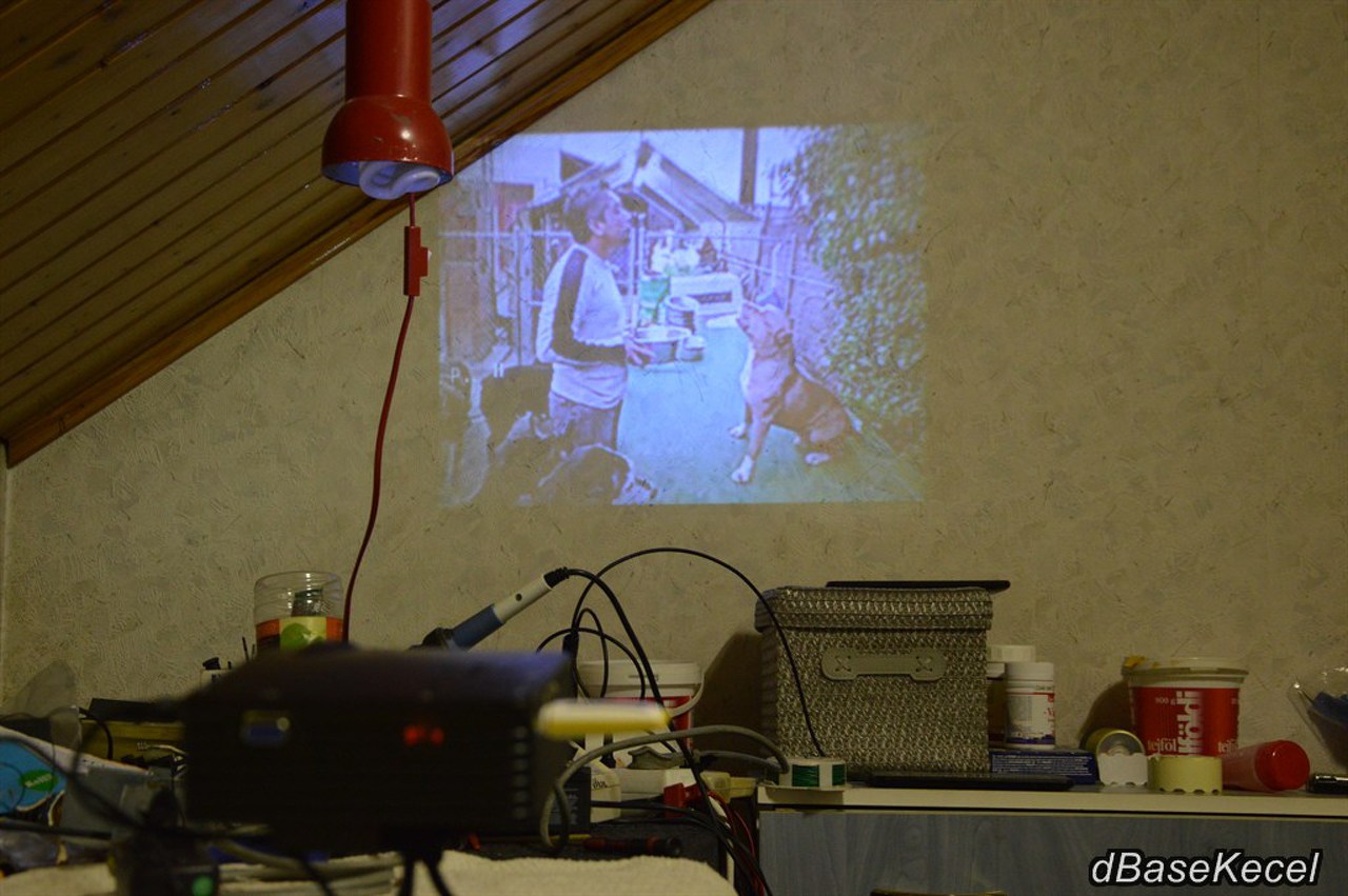

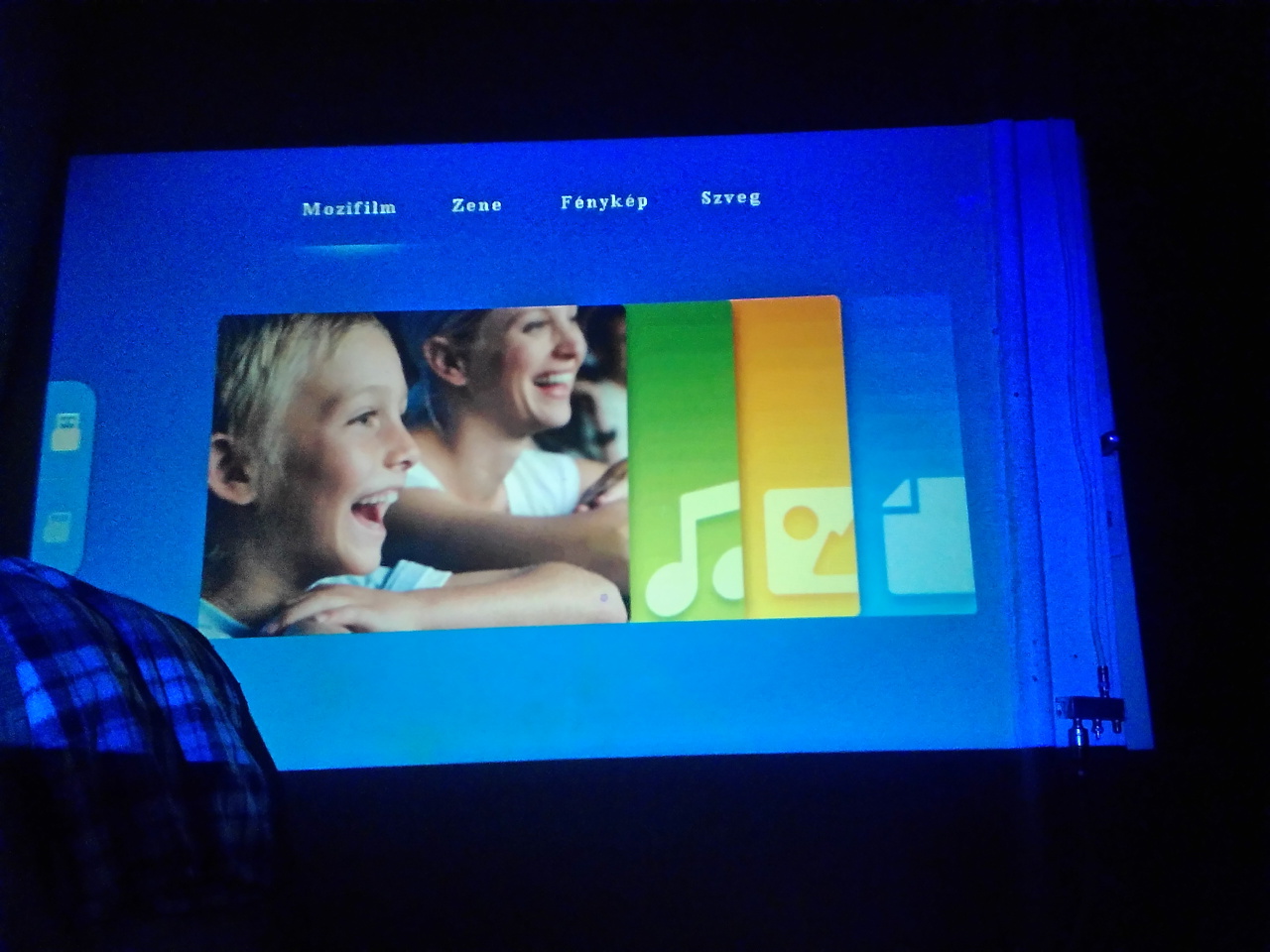

Hozzám került pár darab új ledes mini projektor, amivel tele van a net különböző adatokkal hazugságokkal. Szétszedve elég puruttya a belseje, de ahhoz képest okos ki szerkezet árához képest főleg. 12V 2A a táp. A fotóknál egyik képen egy 20W-os fénycső is világít a fényerő összehasonlításához, majd egy full sötét kép kb 80cm-es képátlóval tapétára vetítve és a szétbontott képek. Durva hogy hdmi, vga, rca bemenetről is fogad majd usb-ről és sd kártyáról is játszik videokat és képeket mp3-at is.

Én két évvel ezelőtt majdnem vettem egy névtelen, alig használt (~15000ft) ledes, mini projectort, de nagyon kiábrándító volt a képe. Ott is hagytam.
Ezeknek a kis gépeknek az előnye a kis méret és a hordozhatóság. Az olcsó névtelen készülékek felbontása nevetséges. Még a márkás 100ezernél drágább gépek felbontása is maximum 800x600 és a fényerő max 1 méteres képre elég. Házimozizásra egy átlagos LCD TV is jobb.
Volt ilyenem. Gyorsan meg is váltam tőle. Ez a 300x320-as felbontás nem épp megnyerő. Egy szöveget már nem tudok rajta elolvasni, az 1x1cm-es pixelekben.
Egy valódi projektornak nem is ez az elve, amit Te látsz. Egy valódi projektor 3 felé bontja a színeket, és egy prizmán adja őket össze a lencse hátulján. Ebben pedig egy sima színes LCD van. Én most vettem egy hasonlót Unic GM60 névre hallgat. 1000Lumen fényáram és 800x600-as felbontást tud. Szerencsére a fókusza is kifinomultabb már. Az is tudja mindazt amit ez, csak kicsivel már jobb felbontással. Erre azért már azt tudom mondani, hogy egy filmet meg tudok nézni rajta. A feliratokat is el lehet rajta olvasni, a fényereje is egész jó. Bár kissé homályosnak tűnik, de annál amit mutattál klasszisokkal jobbnak mondható, viszont még erre is azt mondom: hagy még kívánnivalót maga után. Én azt mondom, nem nagyon kell ezeket szidni, mert az Unic GM60 már egy utalás arra, hogy bizony lesz ez még jobb is! A hozzászólás módosítva: Dec 16, 2015
