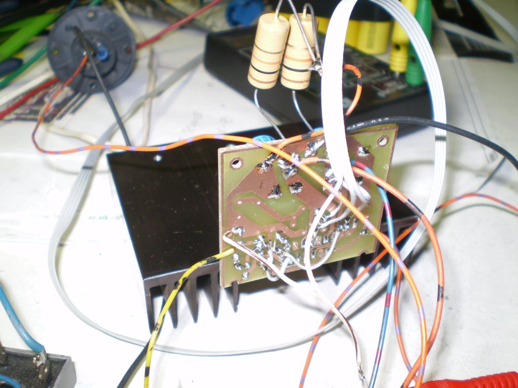

(#) reloop válasza V1rusH hozzászólására (») Dec 6, 2015 /
A prototípus így nézett ki. Nem jobb, nem rosszabb a megszokott kapcsolásnál. Előnye: egy korábbi kimeneti csatolókondenzátoros erősítő helyére így lehet beépíteni (pl. Vidi Cleopatra), hátránya a szimmetrikus, vagy kvázi-szimmetrikus táplálásúval szemben, hogy koppan bekapcsoláskor.

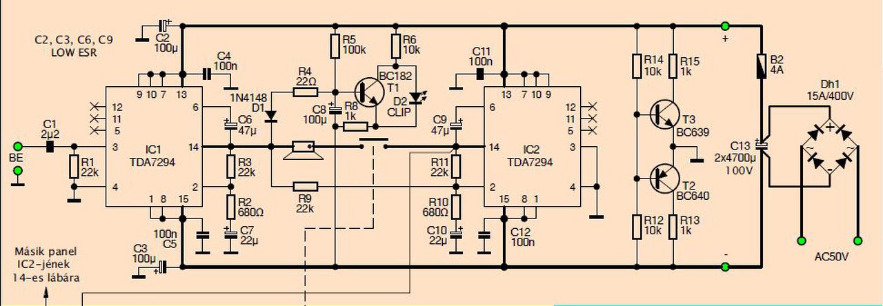

(#) palp hozzászólása Dec 6, 2015 /
Érdeklődnék, hogy az alábbi kapcsolás hajtható-e BEAG AET 453 toroidjával.
(#) Pali79 válasza palp hozzászólására (») Dec 6, 2015 /
Ahogy néztem a BEAG 2×24V-ról megy, ezen a kapcsoláson 50V van. Ha sorba kötöd a két tekercset akkor akár még jó is lehet. Bár én nem ismerem ezt a kapcsolást és nem is értek annyira hozzá, de ez az 50V kicsit soknak tűnik így elsőre.
Szia!Ez egy egytápos kapcsolás (virtuális földdel, ezért 50 V). Nekem inkább a trafó teljesítményével kapcsolatban vannak fenntartásaim.
A hozzászólás módosítva: Dec 6, 2015
(#) reloop válasza palp hozzászólására (») Dec 6, 2015 /
Szia! A kapcsolás áramigénye 5A.
(#) palp válasza reloop hozzászólására (») Dec 6, 2015 /
Ez a trafó tud ennyit szerinted? Nem férek hozzá a szekunder tekercsekhez (ha szerencsém van akkor 1,6 - 1,8 mm, ha bírja a tororid mag) , csak ha megbontom a csomagolást. Szubládához lenne.
Ha jól láttam a BEAG kapcsolási rajzán 3A-os biztosíték van benne.
(#) palp válasza Pali79 hozzászólására (») Dec 6, 2015 /
Akkor ez nem nagyon nyert.

(#) Alkotó válasza palp hozzászólására (») Dec 6, 2015 /
A trafók szélsőségesen túlterhelhetőek. Nyugodtan próbáld ki, ha a feszültsége jó. A zene "kitöltési tényezője" kb. 30%, tehát nincs miért aggódnod.
