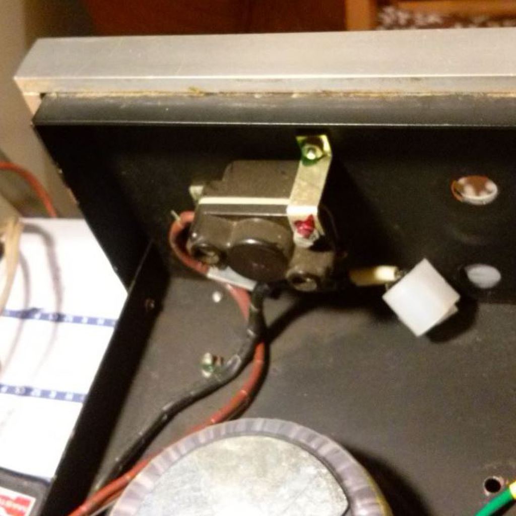

(#) hzsanda hozzászólása Ápr 2, 2016 /
Egy tönkrement BEAG AET 250 (2x50W) magyar erősítőt kaptam, szeretném a belsejét kicserélni, az eredeti reto külsőt megtartani.
Van is benne egy szép 24+24V-os toroid (+5V lámpának).
Egy TDA7294 -es végfokot tennék rá,

(#) reloop válasza hzsanda hozzászólására (») Ápr 2, 2016 /
Szia! Sok lesz a trafónak a hídkapcsolás. Használj szóló IC-s végerősítőket és az eredetivel egyező kimenő teljesítményhez fogsz jutni.
A hangszínszabályzó meghálálja a független tápot. Építs a lámpatekercshez feszültségkétszerezőt! Mérd meg 300ohm terhelésre lead-e legalább +15V-ot. Ezesetben felhasználható.

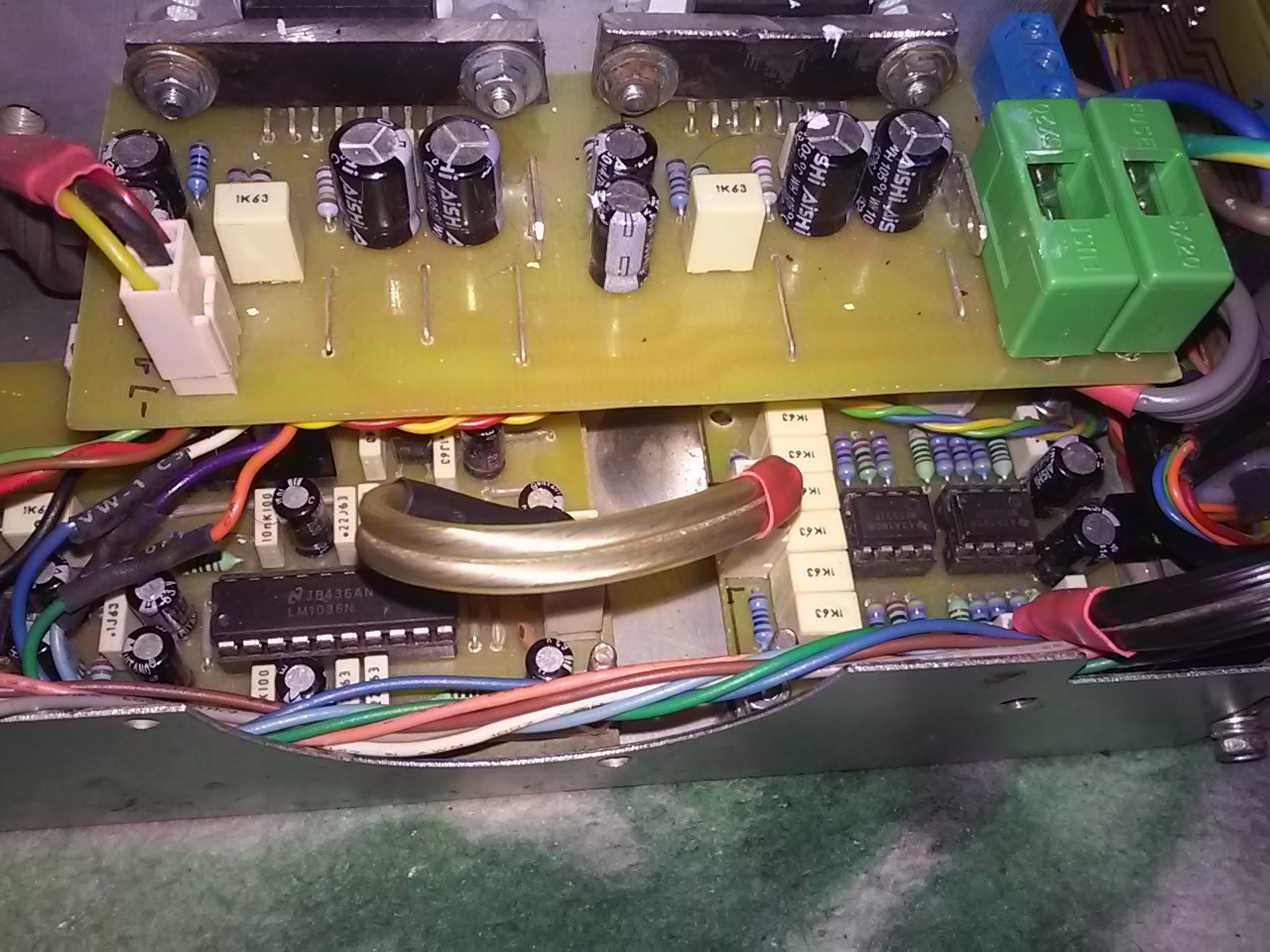

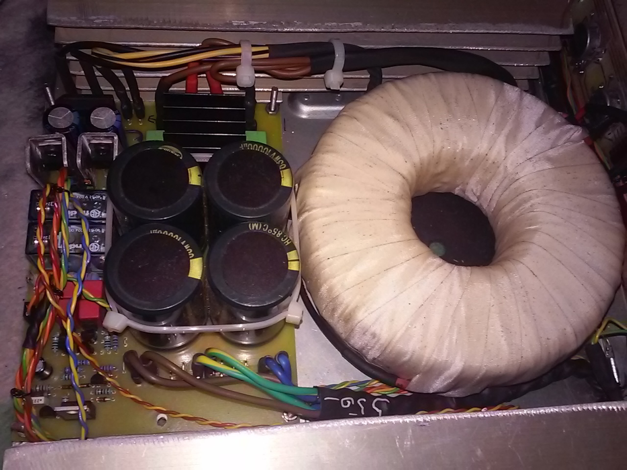

Épitettem egy újabb erősitőt, 2 hidalt TDA7294-ből. Az élesztés rendben ment, probléma nem volt. A tápfeszültségem +-25V. Alapjáraton iszonyú csendes, semmi zúgás, semmi sistergés. Persze fázisforditóval használom, ahogy reloop javasolta. Viszont adódtak némi problémák, amik a következőek:
- leellenőriztem a végfokokat, fázis forditó nélkül, EGYENKÉNT iszonyúan búgnak, rádióznak, de egyszerre bekötve néma mind kettő, semmi zúgás, ahogy fentebb emlitettem;
- alapjáraton ha csak a 2 végfokot hajtom, akkor nagyon csúnya a hangszin, szinte magas hangot nem is ad, tehát élvezhetetlen.

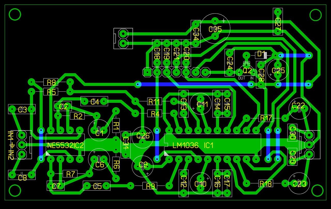

- ha hozzá kapcsolom a hangerő, hangszin modult (LM1036-os, Alkotó féle) akkor előjön a sistergés, búgás, ha hozzá érek a potméter gombjaihoz, pattog, búg.
- továbbá ahhoz, hogy a hangszinszabályzóval jó legyen a hangszin, teljesen ki kell tekernem a magas potméterét, de még akkor sem az igazi.
A kábelezést tekintve minden jellel kapcsolatos útvonalon erenként árnyékolt jelkábelt használok, ideiglenes össze van kötegelve minden vezeték, hogy ne legyen lógás sehol sem. Az elrendezést tekintve sincs probléma, ugyanis a kistesó is ugyan ezzel az elrendezéssel üzemel hónapok óta, probléma nélkül. Mellékelek képeket. Ha van valakinek valami ötlete, szivesen meghalgatom.

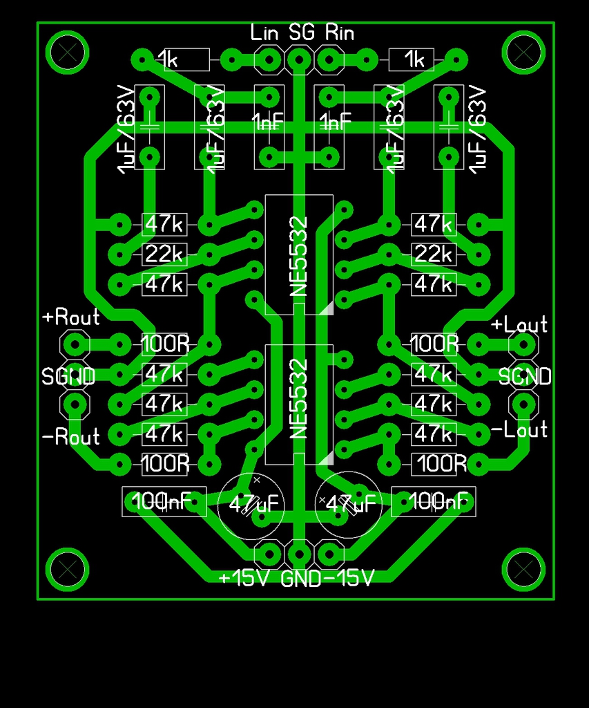

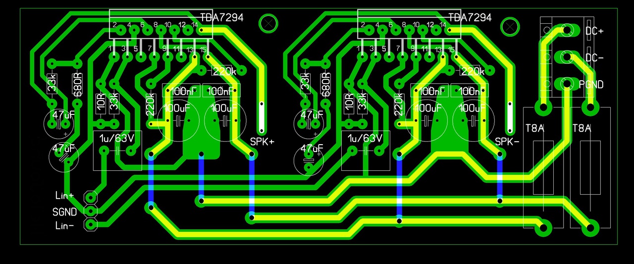

Lemaradtak a tervek, amik alapján az áramkörök készültek. Itt a hangszin kapcsolása. A fázisforditó kapcsolása reloop féle, azzal nincs probléma. A hid panele Alkotó féle 2.1-ból lett kreálva.
(#) reloop válasza Helios hozzászólására (») Ápr 7, 2016 /
Szia! A fázisfordítóból emeld ki a 22k-t és az 1nF-ot, úgy próbáld ki és számolj be a tapasztaltakról.
JAJJ! Most látom 1µF-et tettél az 1nF helyére - ott vesznek el a magasak
