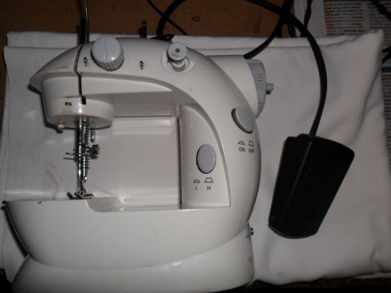

Időközben ezt találtam:
„Nekem is van egy ilyen gépem. Egy idősebb varrógépműszerész szerelt rá motort (egy régi keverőtárcsás mosógép motorját). Bár már több mint tíz éve. Azóta is tökéletesen működik, egy időben bedolgozást is vállaltam vele.”
Aszinkron motorral milyen lehet? Nincs indítónyomatéka, és csak fix fordulatszámon működhet. Az is érdekelne, hogy hová tehette az a mester azt a hatalmas motort. Az enyém megy olyan gyorsan a csavarbehajtós motorral, mint a képen látható kis kínai. Ha egyszer nem lesz elég ez a sebesség, kicserélem nagyobb teljesítményű fúrógép motorra. Azzal a kis kínai vacakkal nem lehet egyenesen varrni, (Lásd a képen,) nem mindegy neki a tű, cérna, anyag, ha bármi nem elég könnyű neki, elakad, törnek a fogaskerekei. A Singer 90 éves, és mindegy, hogy mit varrok vele, és mivel. Nem hagy ki egy öltést sem. Gyári száma: Y2643254 A Singer Weboldal szerint 1925-ben gyártották.

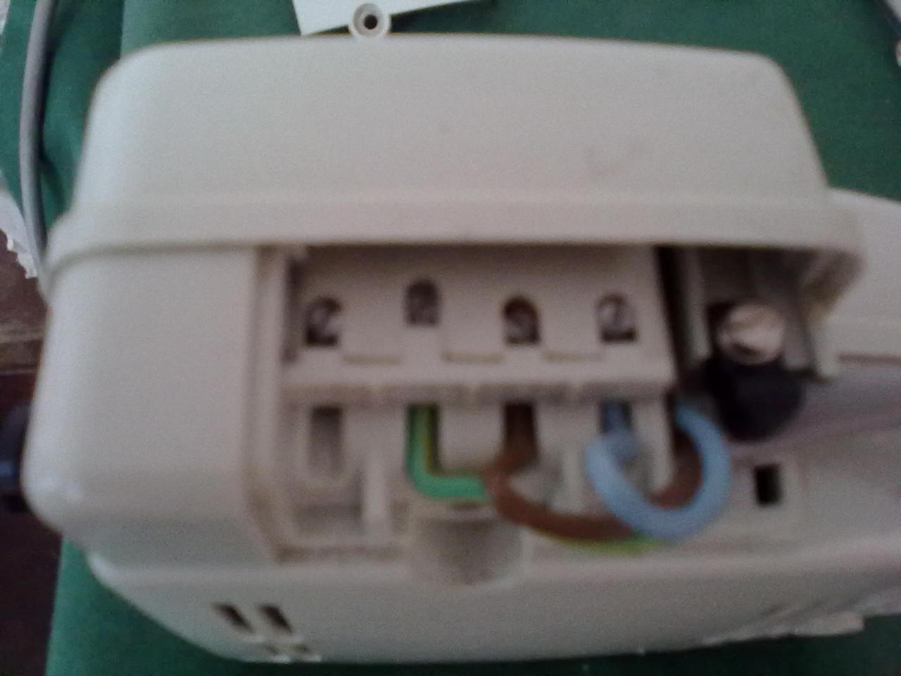

Hali lenne egy kérdésem kaptam egy varrógépet és nem tudom a pedált rá kőtni mert nincs rajta semi féle dugo ajzat és hogyan kell be kőtni a pedált és hogy melyik vezetére kel rá kőtni kűldők képet rola
(#) eyess válasza gigantika hozzászólására (») Jún 16, 2015 /
Mi a típusa a gépnek .Neve model szám stb ?
(#) gigantika válasza eyess hozzászólására (») Jún 16, 2015 /
Singer van ráirva de a motoron ez a tipus szám van :s1.1-30-1401-1
Na jó de singer mi ? Csak van valami száma singer .... Csak van a gépen egy tábla amin rajta vannak ezek az adatok nem ?
Vagy ha másképp nem megy csinálj a gépről képet aztán tedd fel ide.
(#) reloop válasza gigantika hozzászólására (») Jún 16, 2015 /
A pedálról esetleg tudnál valami információval szolgálni? Lehet simán csak rá kell kötni a motort.
(#) uniman válasza gigantika hozzászólására (») Jún 16, 2015 /
Singer 237 -hez FKT-1A "pedált" kellene beszerezned....
(#) eyess válasza uniman hozzászólására (») Jún 16, 2015 /
Van pedál neki azt írta bár lehet , hogy nem hozzávaló .
(#) uniman válasza eyess hozzászólására (») Jún 16, 2015 /
Igen van, de hogy milyen, azt elfelejtette leírni...pocsék fogalmazása pedig arra utal, hogy ezt (különösen a piros betűs sorokat) sosem olvasta el....
(#) gigantika válasza reloop hozzászólására (») Jún 16, 2015 /
A pedál sima amit adnak a lucsnik tipusu varógéphez
