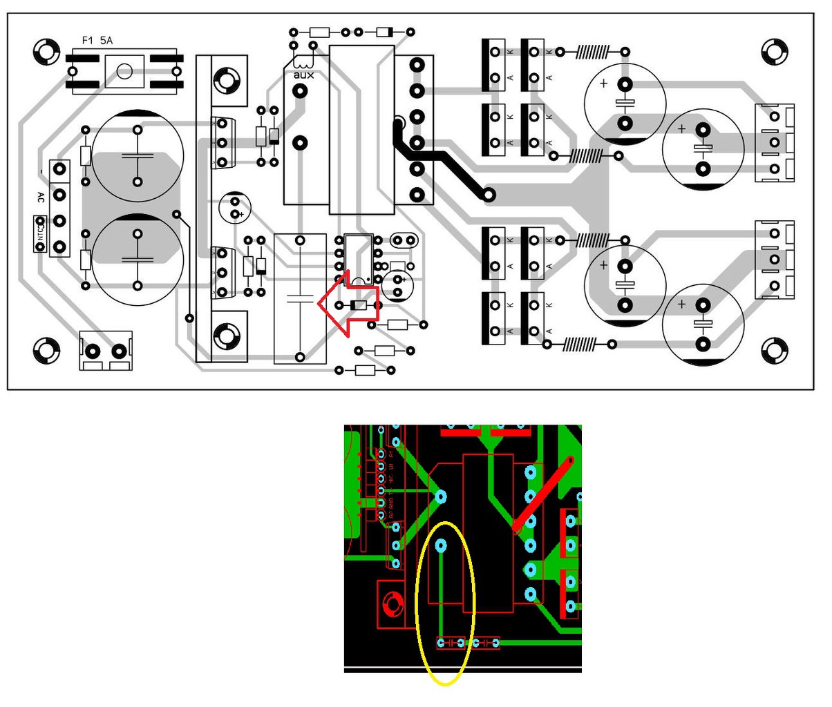

Nem hiányzik itt egy kondi a trafó primer tekercse, és a GND közül?
Az ic Gnd-je nagyon nincs jó helyen!
Az ic-nek és az alsó fetnek egy szinten kell lennie.
Az orosz tápban nincs benne, abból (is) dolgoztam.
Ge Lee: zavarszűrő lesz, csak az a hálózati csatlakozóval van egyben. Egy gyári, fémházas zavarszűrő. Etért nincs a panelen rajta. De köszönöm a tanácsot,öa kondival kapcsolatban, más esetben jól jöhet még. Akkor ezekszerint a gate meghajtás is zavar érzékeny lehet? Volt átkötéses is, de kivettem. ufi92: hogy,értve nincs jó helyen a gnd? Rossz helyre kötöttem? Az IC és fet elhelyezés e tematikáját még nem láttam teljesülni, de megpróbálhatom. Rontani biztos nem ront a helyzeten! ![]() Srácok, firkáljátok össze bátran a képet, hagy lássam mi a hiba! Utánna összegzem a jelölt hibákat, és megpróbálok az alapján készíteni egy remélhetően jót.
Csak nem hagy nyugodni.
Nem kizárt, hogy én értek valamit félre, de igy az egyik lába lényegében log a trafónak nem?
Nem értettél Te félre semmit, az a trafó láp nagyon lebeg valóban! Ezen a rajzon más jó? Primer csak! Szekundert átvariálom.
Akkor a kondi cseréljen helyet az ic-ével? Srácok, bocs az értetlenkedésem miatt, mert már volt magyarázva (némileg azt hiszem) de mégsem tiszta, hogy van-e különbség az egyutas -egy egy dióba mind két fesz ágba- és a hidas egyenirányítás között (szekunder)? Ugyebár itt nincs effektív érték, mert nem színuszos a fesz.

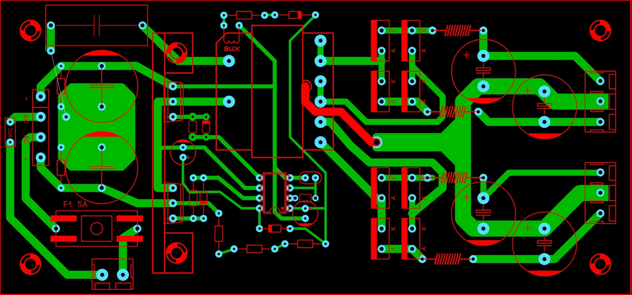

, viszont az IC panelján és a szekunder diódák lábánál levő furatok falát is megvastagítanám a vezetősávokat 0,8, 1mm szélességűre. Hátránya ennek nincs, viszont a nyák elkészítését megkönnyítheti.
Tessék így már működő képes. Megszenvedtem vele, mert az 5-höz vagyok hozzászokva.
Vastagítottam egy picurkával a vezetősávon.
Azért még akad benne probléma...

Mit láttok még benne hibát? Min lenne még érdemes változtatni?
Azt a vezetősávot át lehet forgatni, vagy annyi töréstől len kergül meg amtáp, ha átugorja a furatot!

Ha te észrevetted, hogy nincs meg a 7 mm, akkor más miért nem? Még a beültetési rajzában is van hiba... "de, így már menne"...
Sokan sok mindent nem vettek észre, (vagy nem szóltak? nem merném gondolni!) mindenki más hibákért szólt. Nem épp ez lenne a több szem többrt lát elv lényege?

javaslatok:
- Tedd közeleb a meghajtó IC-t a FETekhez. Nyugodtan alkalmazhatsz TO220 FETeket, jó FETek esetén túl nagy borda sme kell. Elsődleges szempont a rövid hurok legyen. - Én jobban szeretem a rezonáns kondit (vagy csatoló kodni, ha a táp nem rezonáns) ketté szedni, és a FETekhez közel elhelyezni. Így a rezonáns kodni egyben segíti a nagyfreki szűrűsést is (feltéve ha MKP vagy FKP anyagú, ami ide ajánlott). - Figyelj a tisztázási távolságokra, ha csak lehet. A primer bármely nyákpontja és a szekunder bármely nyákpontja között legyen legalább 6-7 mm. A több az jobb, ha ennyit kzöel sem tudsz elréni, akkor ki kell marni a nyákot a két oldal között. - Az IC-t tápláló elkók legyen az IC közvetlen közelében. A levegő táp elkója jó 3 centire van az IC-től, ez sok. Ha ezt nem tudod megtenni, akkor pici kerámia kondiakt rakj az IC közelébe. legjobb erre az SMD kodni, amit közvetlenül az IC alá tudsz rakni. 1206 méretű 1µF X7R anyagú SMD kerámia kondi tökéletes (és olcsó a lomexben). - Az egyenirányítást így hogyan gondoltad? Hány szekunder tekercsed van és milyen menetszámmal? Van -e ennek így a jelenlegi formájában értelme? Hány voltot szeretnél kapni? Célszerű úgy egyniráynítani, hogy a lehető legkisebb számú dióda (költség) legyen, sorba ne legyenek kötve (nyitó fesz veszteség) és a kondikra egyenirányítás után a lehető legkisebb áramhullámosság jusson (mert különben melegszenek, mint a dög). - PWM szabályzást terveztél, vagy miért vannak a szekunder diódák után fojtók? Ha szimpla IR215x-et alkalmazol, akkor nincs PWM, a fojtó felesleges, ninics mit átlagolni. Ha a táp rezonáns (megfelelő szór tindutkvitiás és rezonáns kondi párosa, megfelelő frekin), akkor kifejezetten káros is. Ettől nem lesz kisebb zajod. Vili?

Köszönöm szépen Laci!!! Ez így nagyon korrekt!!
