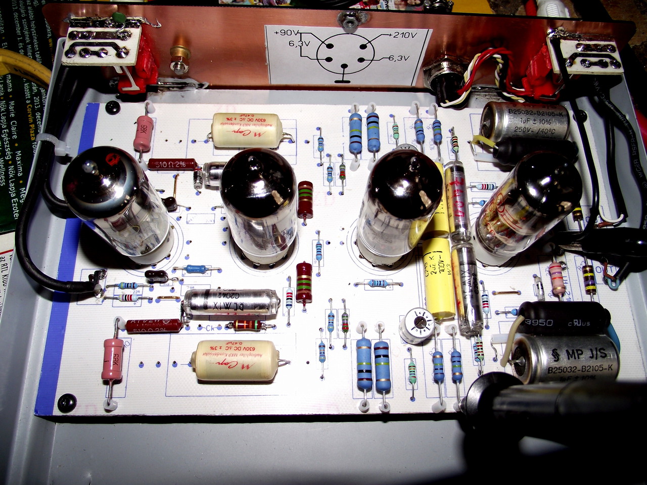

Kaszkád kapcsolás itt is működik, nem csak nagyfrekis áramkörökben. Több RIAA korrektort készítettem ezzel a csővel, zaj szempontból is nagyon jó. ARC előszeretettel alkalmazza erősítőiben. Csatolt képen minden cső ECC88.
