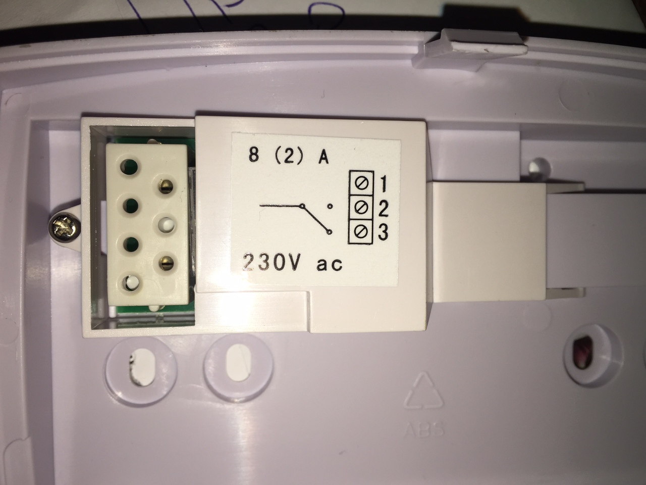

A Problémám a régi termosztáttal annyi hogy hiába állítom be 25 fokra a hőmérsékletet akkor a házban kb 16-17 fok van.Ha feltekerem 27 vagy a max 30 ra akkor van olyan a lakásban kb 22 fok .De ezt sem képes tartani ,van olyan hogy este besem kapcsol és 16 fokos hőmérsékletre ébredünk ...... .Olyan is van hogy a keringető szivattyút 30 fokon max állásba kapcsolja be ezt sem értem ....Persze éjszakai módra van kapcsolva a termosztát .A házat egyébként nem régen vásároltuk igy nem tudok mondani róla sokmindent hogy eddig hogy üzemelt ,én úgy gondolom egy picit ujabb termosztát egy próbát megér .Ha nem keressük tovább a hiba forrását ,persze ahogy irtam a termosztát is rossz helyen van szerintem

(#) Rollsroycephantom hozzászólása Dec 13, 2015 /
De akkor miért van az hogy van amikor maximum 30 fokra van állítva akkor kapcsolja be a keringetőt ? közben a csövek hidegek ? ez szerintem akkor sincs rendjén .Már egyszer próbáltuk nappali állásban de nem volt sok különbség ((vagy türelmetlenek voltunk ? )) .Nézd én nem akarom minden áron lecserélni a régit ,de egy próbát megér pár napig hogy az újjal hogy viselkedik a fűtés .+ A terv az hogyha tudom mit hova kell kötni ,abból a szobából átviszem a vezetéket a nappaliba ki ((csak 1 falat kell átfúrnom )) és oda fogom felszerelni a termosztátot .Ha az új nem vállik be visszarakom a régit ..... meglátjuk

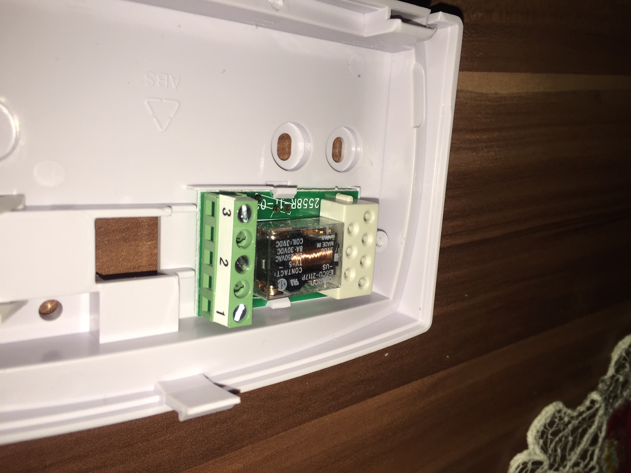

Itt vannak a képek a bekötésről ,mit hova kellene kötni ? 2-3 as kép az új termosztát bekötési pontjai
A hozzászólás módosítva: Dec 13, 2015
(#) VIM válasza Rollsroycephantom hozzászólására (») Dec 13, 2015 /
Szia! A régi MMG bekötését meg kellene nézni a kazánnál, hogy melyik szálak lettek felhasználva zárókontaktusnak, mert a 2-3 pontokon ad zárókontaktust a termosztát. A harmadik szálat nem kell felhasználni, le kell majd szigetelni. Az új Q7 1-2 pontjaira kell majd kötni a meglévő szálakat, ez a típus itt ad zárókontaktust a kazánnak.
(#) Rollsroycephantom válasza VIM hozzászólására (») Dec 13, 2015 /
Értem ,akkor a keringetőszivattyút is fogja vezérelni rendesen 2 szálról ? megnézem és fotózom azokat a vezetékeket is szerintem holnap
