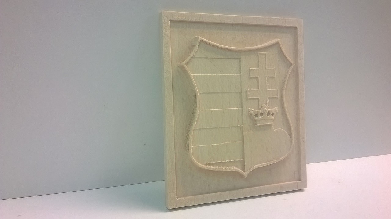

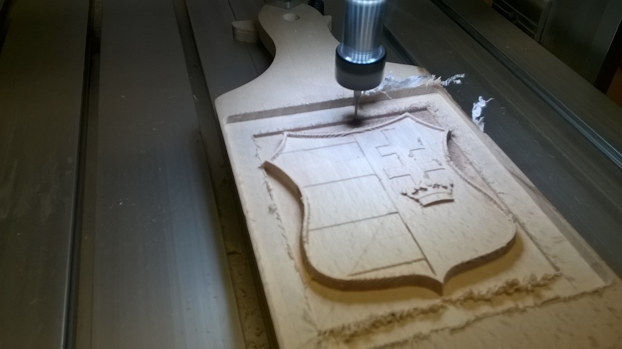

a karis képkeretek elkészültek, ezért volt időm egy kicsit szórakozni is.
![]() próbálkoztam a függőleges kitöltéssel, 0,2 és 0,5mm -es távolsággal. továbbra is 2w, 445nm. a sebesség változó volt, de átlag 1000mm/m. A hozzászólás módosítva: Dec 8, 2015
