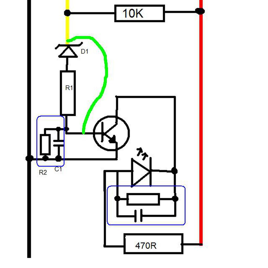

(#) jdani válasza Chipmunk1960 hozzászólására (») Dec 22, 2015 /
Hali. A helyzet a következő:
Lefirkáltam hogy is néz ki a dolog. A bal oldalsó fekete vezeték a műszerfalban a minusz. A jobb oldlasó piros, a +12V. És a hiányzó alaktrészek így vannak bekötve, ahogy a képen.
Előröl:
Bejön a jel, rögtön egy ellenállás húzza fel a 12Vra. Tettem egy 10K. Azután jön egy ismeretlen értékű zener dióda, és egy ellenállás. Ezeket kihagytam, és a zöld vezeték szerint, áthidaltam az egészet. A tranzisztor bázis előtt, R2 és C1. Ezeket kihagytam a körből, ezért van bekeretezve kékkel. Tranzisztor egy sima NPN. A kollektora megy a visszajelző LED katód lábára. Itt az alatta lévő ellenállást és kondit, szintén kihagytam, azért van kékkek keretezve. A LED anódja egy előtét ellenálláson keresztül meg egy a +12V ba. Ide tettem egy 470R. Így összerakva működik a visszajelzés. (ki-be kapcsol) Legalább a zener diódát, és az utána lévő ellenállást kellene bele tenni nem?
(#) Chipmunk1960 válasza jdani hozzászólására (») Dec 23, 2015 /
Szia, Az R1 a bázis áramot, a Zener a feszültséget korlátozza. R1=20-100 Ohm környéke, A Z pedig 3-5V körül, hogy mégse kerüljön a 12V a bázisra. Az RC tagoknak zavarszűrő szerepe van, 1K, és 100nF megfelelő szerintem. Örülök, hogy sikerült megoldanod!
(#) jdani válasza Chipmunk1960 hozzászólására (») Dec 24, 2015 /
Kösz a tanácsot, majd kiprobalom. Zener mehet 5v1 is?
(#) Chipmunk1960 válasza jdani hozzászólására (») Dec 25, 2015 /
Szia, Elnézést, de előző hozzászólásom részben igaz, így helyesbítek. Az akkor igaz, ha a Z másik lába a földön van, rajta az áram akkor indul, mikor a feszültség eléri a Zener feszültségét. Ezért a mögötte lévő elektronika védelmére, vagy adott referencia feszültség előállítására használják. Ebben az esetben a Tr bázisára csatlakozik, ami 0,6-0,7v körül, már teljesen kinyit. Ilyen kis feszültség hosszabb vezetékben szerencsétlen körülmények között indukálódhat, így instabil működést okozhat. A soros Zener, csak a nyitó feszültsége felett nyitja ki a tranzisztort, elkerülve a téves működést. Értékét a tranzisztor maximális bázisfeszültsége szabja meg, ami az adatlapján megtalálható.
(#) jdani válasza Chipmunk1960 hozzászólására (») Dec 26, 2015 /
Ilyen Tranzisztort használok. Nemigen értem mit, és hogyan számoljak belőle. Meg tudnád így mondani a zener értékét?
(#) Chipmunk1960 válasza jdani hozzászólására (») Dec 27, 2015 /
Szia, Az adatlapról: "VEBO,emitter-base voltage open collector - 6 V, az érdekes. Tehát amit saccnak írtam az jó, még az 5,1V megfelelő, de elég a 3,6V-os Zener is. Ik=Ic+Ib, tehát egy normál led kb 20mA-t fogyaszt a bétát vegyük 200-nak átlag esetben, tehét 3,1V és 1KOhm soros ellenállás esetén 3,1mA, ami 600mA-es Kollektor áramot engedélyezne, ha a soros ellenállás nem lenne a led előtt. Z=3,1V, R=1Kohm jó lesz szerintem.
(#) jdani válasza Chipmunk1960 hozzászólására (») Dec 28, 2015 /
Nos, kipróbáltam. A a műszerfalra adok tápot, az ABS jelző világít. Ha a bemenő jelet lehúzom a minuszra, a visszajelző elalszik. Ez így oké.
Ha csatlakoztatom a műszerfalat a motorhoz, a visszajelző nem világí, se így, se úgy.
Ha a zener dióda és az R1 nem volt benne, és csak át volt hidalva mindkét alaktrész, akkor működött. Tehát valami nem jó értékű még.

Nem ártana az R2-t sem beépíteni, ez húzná földre a tranzisztor bázisát. Én pl 10k-t raknék be próbának.
A hozzászólás módosítva: Dec 28, 2015
(#) jdani válasza Ricsi89 hozzászólására (») Dec 28, 2015 /
Benne van minden alkatrész, egyébként is miért lehúzni a földre...?
Épp az hogy fel kell húzni +12Vra, és ha jön a jel, ami minusz, akkor kapcsol le a visszajelző.
