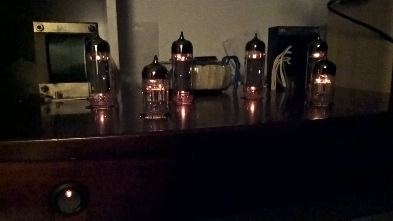

(#) l48 válasza Pali79 hozzászólására (») Dec 21, 2015
"Kedvcsinálónak!" CHZ tervei alapján készitett hibrid. Van 3 éve is , hogy elkezdtem. A képek nem tól jók és nem is a teljes készültséget tükrözik. Akkor épp annyi időm volt.

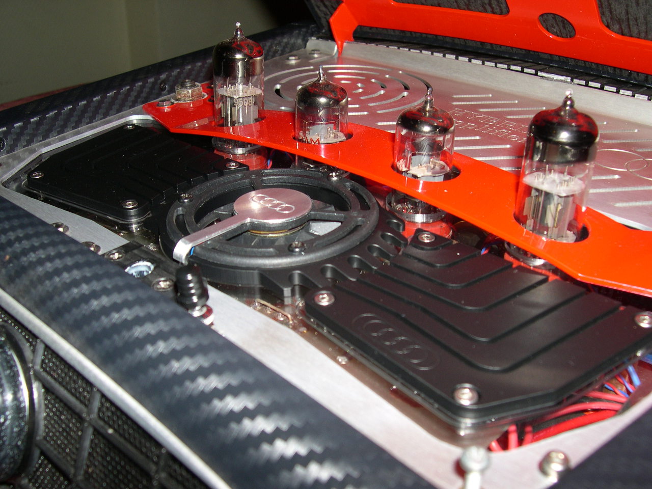

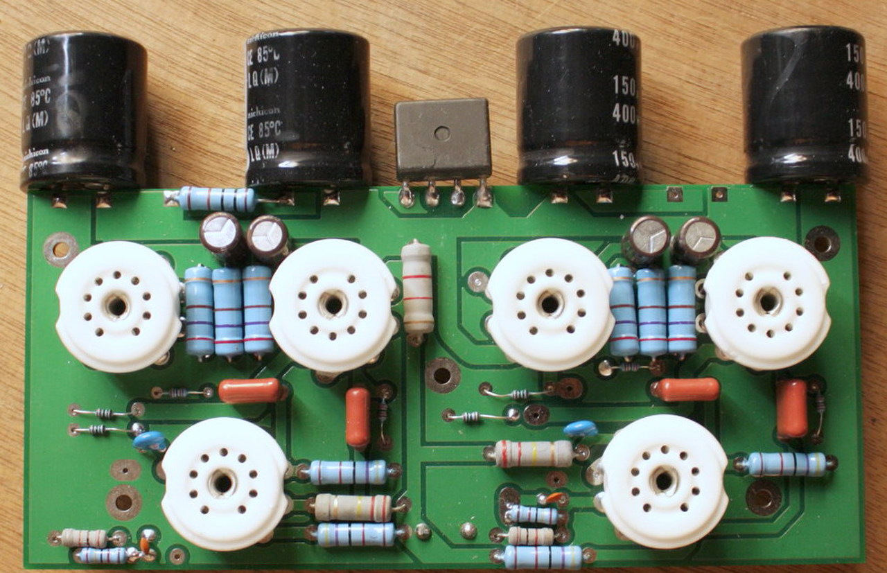

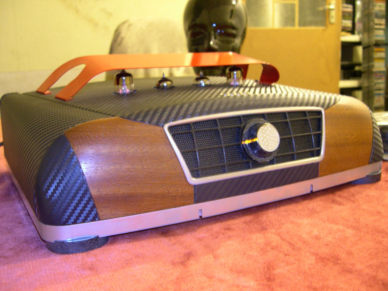

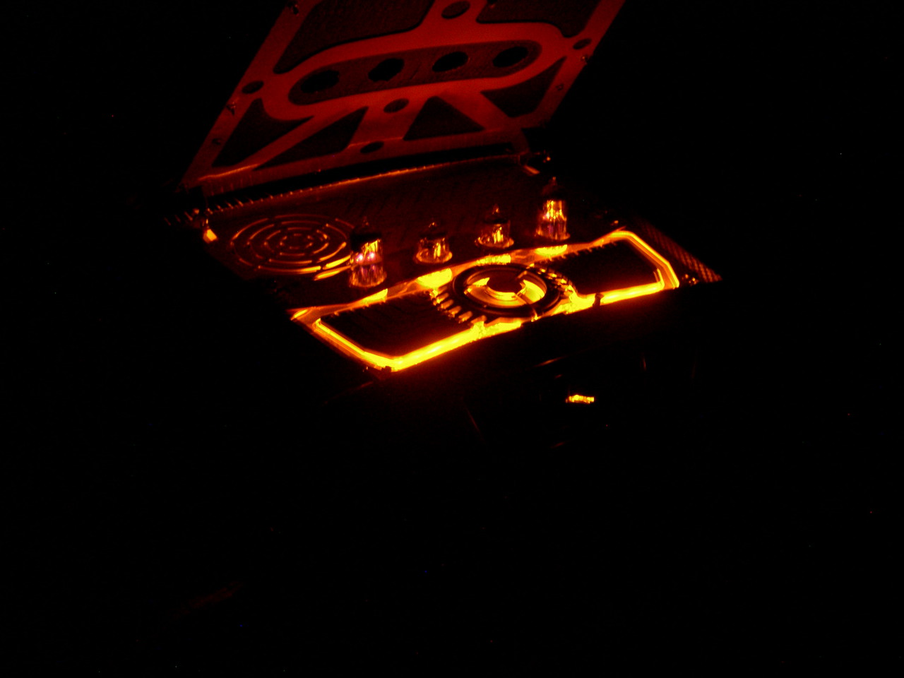

(#) Pali79 hozzászólása Dec 21, 2015
#CIROKL: találtam a panelről képet, azért ha megnézed mekkorák a csövekhez a távolságok, azért nem is nagy.
#Orbán József: találtam valamit, de nem biztos 100%-ra, hogy ez való hozzá.
#l48: jól néz ki, de nem az én formavilágom. Nekem a fentebb mutatott, letisztult forma jobban tetszik.

(#) Simon mondja válasza Pali79 hozzászólására (») Dec 22, 2015
Ha van lehetőséged kétoldalú, galvános nyákot készíteni. Bár ez nemlehet az. Az előfok katódja kicsit fura. Hol a katódkondi, trimmer? Tovább nemis nézem.
(#) Simon mondja válasza Simon mondja hozzászólására (») Dec 22, 2015
(#) Pali79 válasza Simon mondja hozzászólására (») Dec 22, 2015
Mindenkinek van lehetősége galvános nyákot készíteni, van róla cikk itt a HE-n is, illetve meg is lehet rendelni gyárból is. De én nem a kapcsolás minőségét méltattam, nem is értek hozzá, hanem a végeredmény esztétikája az ami tetszik nekem. Kiderítettem, hogy kb 20 cm széles a nyák, nekem ettől tetszik. Persze ettől még mint erősítő lehet sz@r.

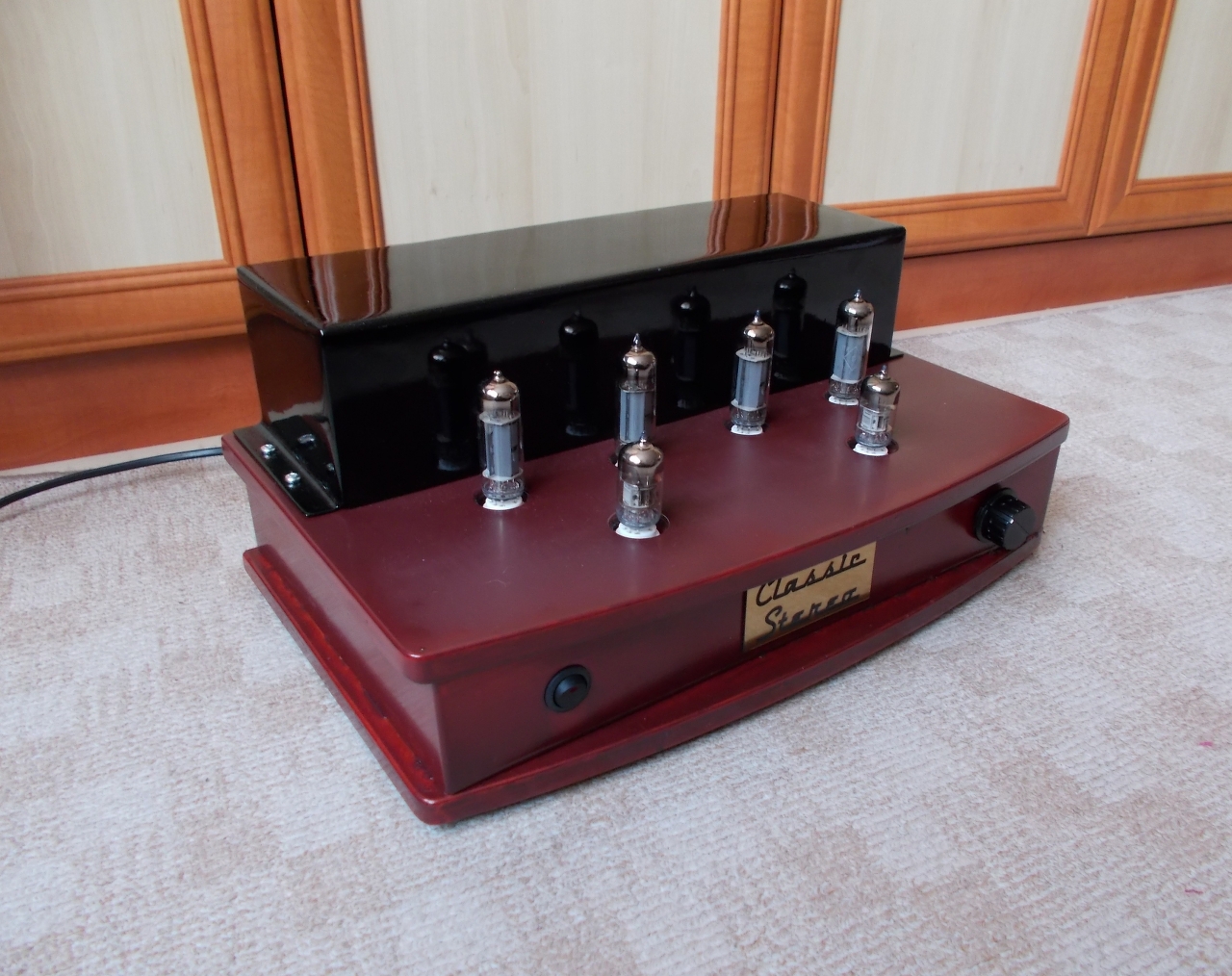

(#) mohinger hozzászólása Dec 23, 2015
Karácsonyra én is összeraktam egy klasszikust Egy kollégám megrendelésére csináltam, de ő sajnos közben kiköltekezte magát, így a neten adtam el.
CHZ féle kapcsolás, Fleta féle toroid hálózati és a kimenők pedig Videoton hálózatiból lettek tekerve (RA49xx sorozat). Ennek megfelelően a kimenőteljesítmény is szerényebb lett. 1 KHz-en 9,7W szinusz 270V tápfesz mellett, az alsó határfreki kb 40-45Hz lett, alatta nagyon meredeken zuhan. Viszont a felső határfreki nagyon jó lett: 62KHz. Meghajtócsövek: 6n2p-ev, a végcsövek 6p14p-ev.
Érdekes módon, nem mélyhiányos meghallgatva. Az új tulaj nagyon meg van vele elégedve.

(#) mofesa válasza mohinger hozzászólására (») Dec 23, 2015
Ezt régebben, mint ha már láttam volna, vagy az egy másik volt?. Vékonynak találom az árnyékolt kábel árnyékolását, én mindig tekerek mellé egy vastagabbat. A bemenetek GND -jét sem így kötném. Ez így brumm veszélyes.
(#) l48 válasza Moszkvai hozzászólására (») Dec 23, 2015
Hát nem kapkodtam el az biztos. Az igazsághoz hozzá tartozik, hogy évente 3 hetet dolgoztam rajta részletekben. Volt olyan is, hogy egy alkatrészt 2x is megcsináltam mert már elfelejtettem, hogy rég elkészült. Végül is egy egyszerüsitett verzió készült el.
Zolinak ezer köszönet, hogy hozzásegitett és ellátott minden segitséggel.

(#) mohinger válasza mofesa hozzászólására (») Dec 23, 2015
Igen, az egy szinte ugyanilyen volt. Akkor készült még egy ugyanilyen doboz, de az első fenyőből, ez pedig rétegelt lemezből készült. Az mahagóni színűre lett pácolva, majd lakkozva, ez pedig meggypirosra lett festve. A fenyőt jobban szeretem, szeretem látni a fa erezetét. A rétegelt lemez pedig elég nehéz üresen is, hát még a trafókkal. Szerencsére nem lett brummos egyik sem. Üresen hagyott bemenetnél, feltekert hangerővel nagyon kicsi zaj van, ha bármit rácsatlakoztatok, teljesen néma max hangerőn is. Hangszóróra tapasztott füllel lehet hallani, hogy be van kapcsolva. Az új tulaj kicsit megtuningolta: ezüst kábelre cserélte a bemenő kábelt és a Piher potit Alpsra. Azt állítja, azóta megtáltosodott. Ő tudja...
Te hogy csinálnád meg a bemenet földelését?
