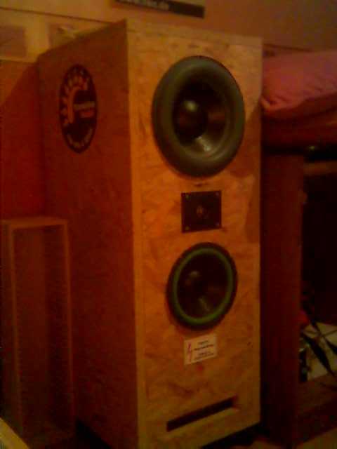

Menyának pedig csak anyit szeretnék mondani hogy nagyon figyeljen oda hogy ne legyen túl hosszu a cső mert attól nem lesz jobb!A hangfal anyagánál az a lényeg hogy minnél keményebb legyen tudom ajánlani az OSB-t és az MDF-et de ezekből is minnél vastgabb legyen!
ui.: a mellékelt képen látható a hangfalam.

(#) szamóca válasza szabi007 hozzászólására (») Márc 8, 2008 /
„A hangfal anyagánál az a lényeg hogy minnél keményebb legyen.”
Ez így igaz!
„tudom ajánlani az OSB-t”
Én nem ajánlanám, nem csak a rostszerkezete miatt, hanem mert a kivitelre sem tetszetős.
A festése, vagy a bevonása is nehézségekbe ütközik.
Az élek formálhatósága is bajos. Az MDF jó választás, vagy ha szűk a keret bútorlap.
