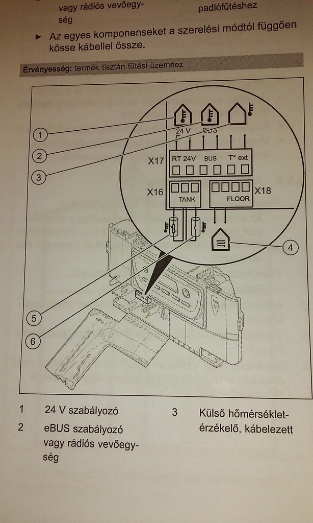

Múlt héten bekötötték ( villanyszerelő ) a Q7 termosztat adóvevőjét a kazánhoz. Csak azt nem értem, nem kellett volna az eBUS hoz is hozzá kötni (valamit ) ? Mert a kazán könyvében az eBUS úgy írják hogy "eBUS szabályzó vagy rádiós vevőegység" !! Ja, azt hozzá teszem hogy a szerelő vakarta a fejét amikor mondtam neki hogy ezt be kell kötni....
A segítségüket előre is köszönöm!
