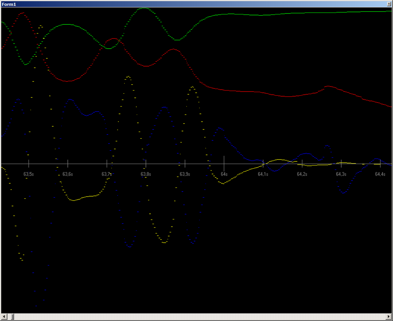

Elkészült a Házi Deus távirányítom vasa. Egyelőre csak annyit csinál, hogy ha be van kapcsolva a gép, akkor megkeresi, hogy milyen frekvencián kommunikál a fej és a fülhallgató és menti az adatforgalmat SD kártyára.
A kék és a sárga görbe egy idő után nullázódik. Ha fém van a közelében vagy a földhöz közelítem a gépet, akkor kitérnek és gyorsan vissza is mennek nullára. A zöld és a piros pedig úgy marad.
De fémre mindkettő páros ugyanúgy viselkedik. Ha ferromágneses anyag van a közelében akkor ellentétes fázisban, ha pl alu lemez, akkor azonos fázisban térnek ki, de ha valami nagy vezetőképességű anyag (pl HDD lemeze) van előtte, akkor a az egyik alig változik a másik pedig jobban, de azonos fázisban.
A piros/zöld csatornát lehetne használni GB mérésre és pl non-motion üzemmódra?

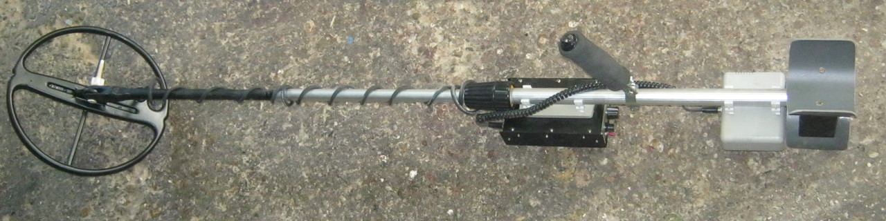

(#) mateatek válasza deexteer hozzászólására (») Dec 24, 2015 /
Igazából már túltettem magamat a problémán. Egy erősen hőfok függő kondi, és egy forgókapcsoló lett a vége. A forgókapcsoló 6 állásban 4.5 fok állítást tesz lehetővé.
A panel fűtése azért kérdéses számomra, mert nem tudom, hogy az áramkör, vagy a fej, vagy mindkettő elmászása okozza-e a hibát. Igazából nem vizsgáltam külön e tekintetben a fejet és az elektronikát.
A gép építésekor igyekeztem a költségeket minimalizálni, és amit tudtam, azt olyan dolgokból csináltam, amit találtam a műhelyben. Ez látszik is a dobozon, az előlapon, a száron, mindenen. De hát a topik a házi építésről szól.
A gép hangja több szólamú, a vas mély, a jó találat magas, a kettő között pedig egy VCO változtatja a hangmagasságot.
Ez az én karácsonyi ajándékom magamnak. Valaki meg meglepett azzal, hogy végre learatta azt a kukoricát, és még köd is van.

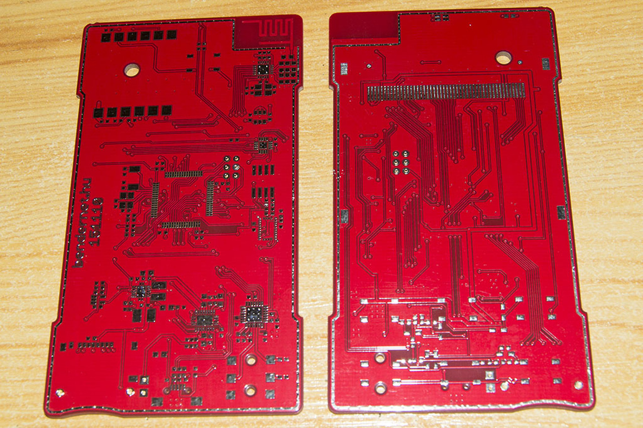

(#) Bender válasza Atielektro hozzászólására (») Dec 26, 2015 /
A nyákot a nyákáruhaz.hu-nál gyártattam le. Egész jó lett
Van rajta egy 320x240-es TFT érintőképernyővel, NRF24L01 kommunikál a Deus-szal, I2C-n lóg egy eeprom, az érintőképernyő IC-je, aminek az AD konvertere méri a gombokat és a tápot is. És egy ARM-Cortex M0-val egy tokba épített ACC+MAG+GYRO kombó is És egy GPS-GNSS modul is is figyel hátul, amit még várok ebayről.
Standby-ban kb 30-40 uA-t eszik az egész, ha be van kapcsolva akkor pártíz mA-t ha nincs bekapcsolva a kijelző. Még mp3 és flac lejátszónak is jó ilyen (STM32F405) procival

(#) Atielektro válasza Bender hozzászólására (») Dec 29, 2015 /
Köszi, hogy megosztottad! Nem vagyok otthon a fémkeresős cuccokban, így én azt hittem, hogy ebben benne lesz a mérő áramkör is, de ahogy levettem, ez a cucc "csak" a mért adatok kiértékelésével fog foglalkozik majd. Jó sok cucc benne van, ezt jó móka lesz lekódolni, na meg a kiértékelő algoritmus se tűnik fél délutános műveletnek, így elsőre Az az F4-es tényleg sokmindenre jó. Én pl. nagyon szeretem az ADC+DMA lehetőségeit.
(#) Bender válasza Atielektro hozzászólására (») Dec 29, 2015 /
A beépített ADC-t nem használja csak a vbat(vrtc) a procihő és a belső vref mérésére. Elég kacifántos megoldás, hogy a belső 1.21V-os feszt méri vcchez viszonyítva. Így mérhető a vcc ami a külső ADC referenciája. A hangot meg az I2S-en lógó sztereó DAC adja. DMA-val ringbufferrel A gyro+acc IC-nek köszönhetően a hang is abba a füledbe szól hangosabban,amelyik oldalon a fém van. És a lassú mozgatásnál automatikusan nonmotion üzemre vált. A relatív gps koordináta is talán pontosabb lehet így.
A Deus fejéből már csak néhàny adat jön. 32Byteos csomagok 1 kHz-cel kb. De a firmware-t és a protokollt persze nem publikálom.

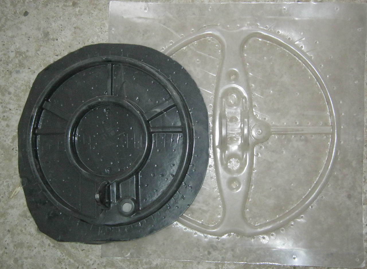

(#) mateatek hozzászólása Dec 30, 2015 /
Van két fejsablonom, ami kidobásra kerülne nálam. Ha valakinek/valakiknek megér egy postát, vagy egy utat, akkor nem lesz belőlük kályhamelegség.
Az egyik egy 36.5 centis DD, aminek van egy kis hibája. Szippantáskor egy helyen, a nyelvek között kiszakadt, de az beragasztható.
A másik egy 15/30-as koncentrikus. Nem sikerült túl dizájnosra. A reményeimet sem váltotta be a koncentrikus elrendezés, ezért nem is öntöttem ki.

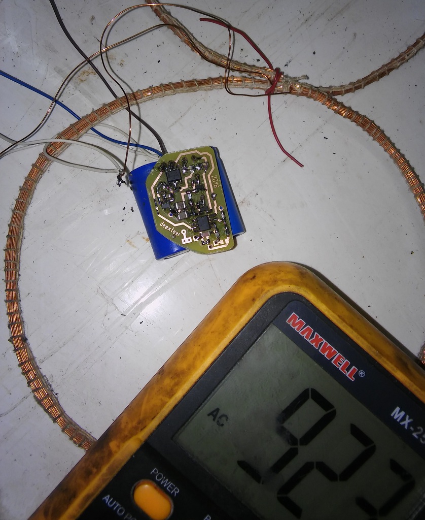

Ma volt egy kis időm, összeraktam a nagyon régen tervezett fejbe épített oszcillátort és vevő erősítőt, komplett terv nincsen, kísérletezéssel fogom elkészíteni, a vevő rész sima tgsl, opa134-el ami +-2.5 voltig működik, kettő darab 16340 li-ion akku a táp, ez látszódik is a képen. (jelenleg két 18650 a táp)
Az oszcillátor fix öt voltról megy és jelenleg 92.3v a tx.
A fej 8-as formájú koncentrikus.
