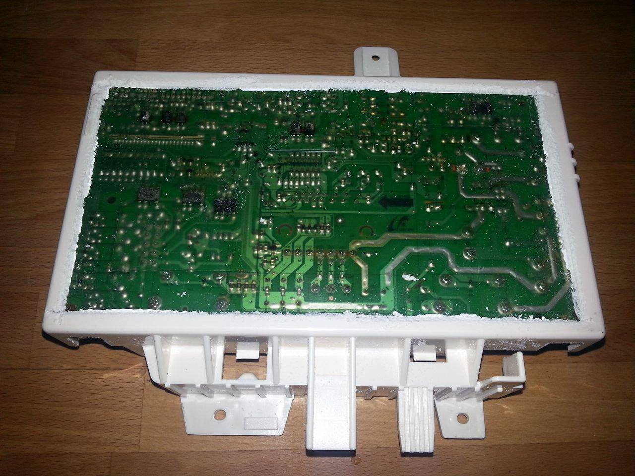

BUEK Elvtarsak. Uj ev, uj problemak..
![]() Adott, egy samsung mosogep, aminek van egy ilyen szamon letezo panelja. dc9200969a A problemam vele az, hogy konektorba dugas utan, azonnal leveri az automatat. Mivel rizsevo gep, igy agyon van taknyozva a hulye gyantajukkal. Az lenne a kerdesem, valakinek tipptyje van e, talalkozott e mar vele. Mit csereljek ki, hagy ne kelljen az egesz panelt kaparnom a mericskeleshez. Nagyon koszoonom.. A gep tipusa: Samsung WF71284

Ez így be van öntve gyantával? Egyébként akkor nem veri le az automatát, ha a vezérlő nincs benne?
ha tok ures, csak a 220V-be van rajta, ami jon a kondirol, akkor mar leveri.
Sargaval jeloltem a bejovoket. Viszont, valaki, valamikor igen szakszeruen biztositekot " cserelt " benne
Általában a kapcsolóüzemű tápegység primer körének masszív zárlata okozza az ilyen jelenségeket. Az viszont kétséges, hogy ebben szakszerűen (vagy egyáltalán) bármilyen alaktrészt ki lehet cserélni úgy, hogy a panel életképes maradjon...

Mint, mindig, megint figyelmetlen voltam.. ![]() A sarga karikaban levo csatlakozo felcsatolasaval veri le a biztositekot. Ez a kezeloegysegre megy. Ha lehuzom, a gep hibatlanul, semmit nem csinal ![]() A "nyagyfogyasztokat" lehuztam, motor, futes, magnesszelep.. es akkor is.. Hala, tobb esetben sikeralt ilyen panelt javitani.. De nagyon idegtepo a takaritasa, ezert is kerdeztem, hatha valaki konkretan talalkozott eme gep, ezen hibajaval
AZ a 230 kapcsoló szálja,nincs ott valahol egy zárlatos zavarszűrő,az szokott ilyen hibát produkálni.

![]() Amit meg kideritettem rola.. (jelenleg csak rovid idoket tudok vele tolteni) Van egy csati, ami egy teljesen kulonallo trafoba megy. Abbol mas nem is jon ki, csak ez a ket szal megy be. Lovesem nincs, mi ertelme van, a bejovo aram mellett van. Szoval.. Ha ot lehuzom, nincs semmi. Ha visszadugom, a trafo morran egyet es akkor veri le.. Mellette, mar valaki "kulturaltan, magyarosan cserelt" biztositekot.. Es egy kep, hogy ferek hozza a panel aljahoz, hatha valakinek jol jon.. Ettol meg a kapirgalas, katasztrofa.. A hozzászólás módosítva: Jan 2, 2016
Akkor én a morgó trafó körül keresgélnék,lehet hogy zárlatos. Ha menetzár azt ki sem tudod mérni,nincs viszonyítási alap!
tokeletes "zarlatot" merek..
De igen.. nincs mihez viszonyitani. Van elfekvoben masik samsungom, de regebbi es abban az istenert nem igy oldottak meg..
Kész csoda hogy egyáltalán a paraméterek rajta vannak.
