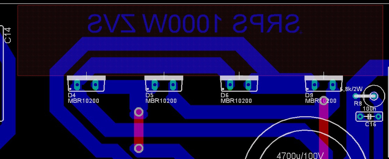

Ide és oda kéne: (brd képek) Majd körülnézek HE,HQ-nál, de gondoltam megkérdezem, hátha van valaki, aki benne van komolyabban, hol olcsó. Előbb kérdezek, aztán körülnézek. (előbb rákapcsolom a 230V-ot, aztán számolok)
Nem akarok vészmadár lenni, de ránézésre ez az 1kW-ot amolyan "PMPO" módban fogja csak tudni. Izmosabb primer graetz kellene, és ezt is hűteni kellene. Az NTC-t már relézni kéne, és nekem ennyi primer puffernél volt már olyan hogy a harmadik bekapcsoláskor kinyílt mint a tubarózsa, mert nem bírta az áramlökést.

Csak jó szándékból írtam le, meg azért hogy elkerüljük a félreértéseket. Az a táp ami a másodperc törtrészéig le tud adni 1kW-ot, az nem 1kW-os táp. Az 1kW-os táp az az, amire ha ráteszünk egy 1kW-os villanyrezsót, akkor az működni fog róla órák múlva is.

Az az NTC 2,2 Ohm és 11A-t bír, nem kell áthidalni. A graetz kap hűtést.
A FET-ek 47N60C3, bírja. De bocsesz, hogy kérdezni mertem nyilvánosan.

voodoo: a gate hajtás nem az én ötletem, azért nem publikus a rajz. Egyébként ugyanaz, mint a cikkemben leközölt, nagyobb pufferekkel.
2,2 Ohm-os NTC, ér az ott egyáltalán valamit? Ekkora puffer kondiknál minimum 10-20 Ohm ellenállás kéne induláskor, amit aztán rövidre zársz, relével vagy akármivel.
Gondolj arra is, hogy mi van akkor, ha hidegben (nem 20°C, hanem 10°C vagy 0°C) indul be a táp. Az NTC robbanások 90%-a ekkor következik be (mert az NTC ellenállás jóval nagyobb). A kritika "kollégáim" részéről teljesen jogos. Ha ez most egy "profi termék", és nem publikus, akkor miért nyilvános fórumon vársz segítséget a problémádra? Ez olyan, mintha a Microsoft mérnöke egy nyilvános linux kódot használva fel, majd amikor nem megy, menne a linux fórumba a segítségért, és azok mondnanák, hogy oszd meg a forráskódot. Erre ő meg nem, mert ez kereskedelmi termék lesz. Nézd körbe a standard aluprofilok környékén, készíts egy rajzot, hogyan vagdossák ki, aztán menj el egy lakatoshoz, aki olcsón megcsinálja amúgy neked. A hozzászólás módosítva: Jan 2, 2016

Én csak szakmailag kérdeznék még annyit, hogy miért van úgy a vezetősáv, ahogy van? Biztos értitek a kérdést. Félhíd, a negatív táp mint egy létra, stb...

![]() Két ok miatt létrás a nyák: - így könnyebb beforrasztani az alkatrészeket és van felület is. - a nyomtató tonere nem szereti a túl vastag vonalakat, a szek. tele GND-t is utólag filceztem be, ilyen volt a nyomtatás: (kép) A hozzászólás módosítva: Jan 2, 2016

Értem, azt hittem van valami spéci technológiai oka. De valóban a lézer nyomtató nem szereti nyomtatni a nagy felületeket nekem sem.
És itt a szekunder részen nem kerüli ki az áram az elkókat?
Túl kicsi ahhoz az ellenállása(impedanciája), főleg, hogy le is van ónozva vastag ónnal.

Véleményeteket kérem erről a szekunder kialakításról?
Oldalra fordítva asszociálok a D-s cicire.
Egyébként amennyire értem minden kondi egyformán van terhelve. Nem közép leágazásos a szekunder?
