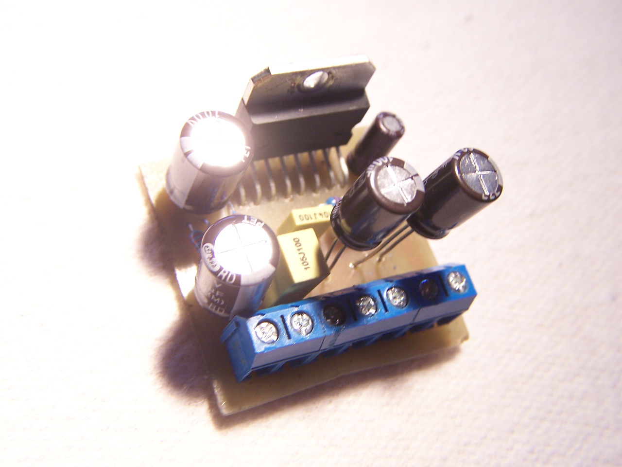

Igy nez ki!
A csík szerintem csak a nyák gyártásból visszamaradt filc vagy hasonló.
Az ellenállás értékeket ellenőrizted? a 22k és a 220k nekem kicsit gyanús, de lehet, hogy csak a kép színei nem az igaziak. A hozzászólás módosítva: Dec 31, 2015
Végig csipogtam az 1-es és a 7-es lábat, at AK2, AK3 áthidalásokig, de a 4,7k, 10k ellenállásokon nem csipogott át a multiméter, de elvileg jók kellenek, hogy legyenek, kimértem őket. A forrasztások szintén rendben. A hetes lábra ha ráteszem a csipeszem hegyét akkor az 1-es végfokra kötött hangszóró zúg mint az állat. Míg ha az egyes lábra teszem akkor csak éppen valami,
A forrasztási oldalt feltétlen le kell mosnod! A gyantába ágyazott óndarabkák a kóboráramok valóságos paradicsoma
![]() Denaturáltszesz, nitrohígító, aceton stb...
Idézet: „A hetes lábra ha ráteszem a csipeszem hegyét akkor az 1-es végfokra kötött hangszóró zúg” Ez sajnos egy hibás műveleti erősítő.
Én azt hittem hogy a gyanta akárhogy szigetel, de majd lemosom es ugy kiprobalom. Lehet hogy ugy fog menni.
A gyanta a benne feloldódó szennyeződések miatt önmagában is képes vezetni. Erre csak ráerősítenek az ónszemcsék.
Ha a tisztítás után sem szólal meg az erősítő, mérd meg testhez képest a 2, 3 és 14 lábak feszültségét! A hozzászólás módosítva: Dec 31, 2015
Rendben, köszönöm. A mai estét végig csinálom vele mono-ba, aztán holnap kicserélem. Köszönök minden segítséget!
- Nem adtam egyértelmű tanácsot (elnézést), mikor a végfok vagy előfok hibára utaltam. A Front-1-et az AK1-el, a Front-2-t az AK2-vel tudod leválasztani. Ezek egyik végét emeld ki a panelből, és így próbáld meg a "megérintéses" módszert. Ha így zúgnak, akkor a végfok jó eséllyel rendben van.
- Nem lehet a fotó alapján megítélni, ezért ellenőrizd a CS8 és CS9 csatlakozóit jó sorrendben kötötted-e össze. Egy pötty jelöli az 1-es lábat, és "szembe" kell őket kötni, amire a felirat egyértelműen utal, de külön le is rajzoltam és mellékeltem. - A fotók hiába nagyok, elég rossz minőségűek. Mégis vannak rajta gyanús kapcsolatok. Kettőt bekarikáztam neked.
Szia! A CS8, CS9 csatlakozók sajnos fordítva voltak bekötve. A feliratot figyelmen kívül hagyva, azt hittem, hogy a pötty a beültetési rajzon az 1-es lábat jelöli, ezeket most megcseréltem. Nem értem, hogy mégis hogyan szólhatott a front 1. Amikor kipróbáltam, akkor telefonról kapta a jelet, amikor este használni szerettem volna, akkor a gépről kellett volna mennie, a mute kapcsoló nyitásánál meg csak búgott az egész rendszer. A képen általad jelölt részeken gyanta cseppek voltak a fólián, csak a fényben olyan mintha ott szakadás lenne. Köszönöm szépen mindenkinek a sok segítséget, úgy néz ki, hogy már rendben működik a végfok
Kár, hogy csak ma sikerült megoldani, de legalább volt egy utolsó házibuli az APX 100-al, sajnálom hajtani... Sikeres kapcsolásokban gazdag, boldog új évet kívánok mindenkinek!
